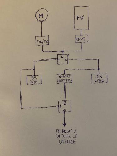

Ciro, non mi è chiaro sul secondo disegno cavo che arriva dal primo deviatore dove andrebbe collegato sul deviatore 1
Dal contatto 2 del primo deviatore alla litio poi dalla litio al contatto 2 del secondo deviatore su questo cavo interporrai uno Smart battery protect il quale non lascerà passare corrente nè dal caricabatterie dell’EBL 31 e neanche dalle BS AGM verso là litio.
Ciro.
In questo modo quando i deviatori sono entrambi sul contatto 2 utilizzerai solo la litio.

Ezio per come ho suggerito, non serve toccare la centralina la quale continuerà a lavorare come in origine.
In questo modo litio si occuperà solo di fornire energia alla EBL e a tutte le utenze ad essa collegate.

Inserito il 05/12/2023 alle: 19:20:55
quindi se ho capito bene lo schema dovrebbe essere cosi?
Esatto, come vedi l'impianto originale resta tal quale.
Ora, se consideri che attualmente le Agm le scarichi al 50% avrai un consumo utile, un'autonomia quantificabile in circa 100Ah, con l'aggiunta della litio di tuo interesse e scaricandola fino al 25% avrai circa 250Ah a disposizione, vale a dire circa una settimana di autonomia in libera, sicuramente finirà prima l'acqua.
Ciro.
P. S. Per una sicurezza assoluta un secondo Smart Battery Protect da 65A andrebbe messo tra il contatto 1 del primo deviatore e le 2 Agm, in questo modo:
Dal Contatto 1  al Contatto In dello SBP e dal Contatto OUT dello stesso ai poli positivi delle 2 BS.
Valuta tu, il costo finale dell'operazione sarà intorno ai 200 euro ma sarai molto più sicuro.
