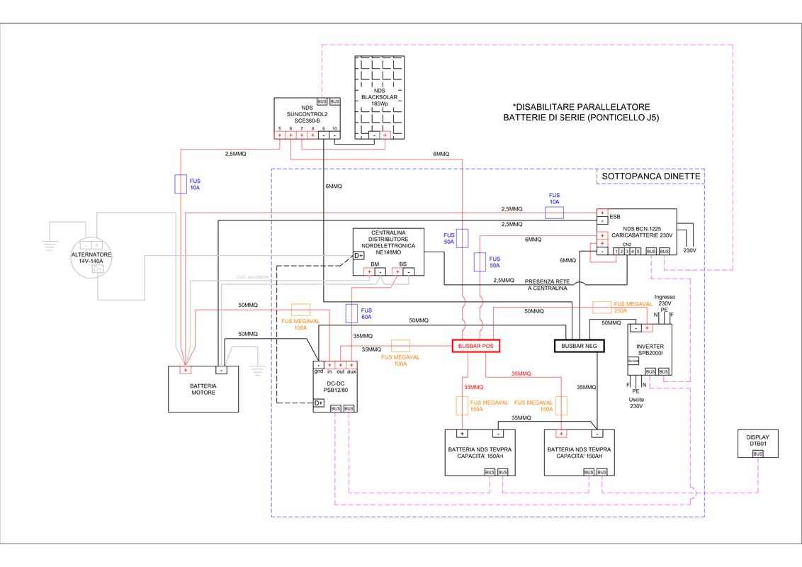

Sto iniziando a progettare l'impianto litio con prodotti NDS, sto studiando a fondo i manuali NDS Dometic e ho iniziato ad abbozzare lo schema di collegamento con dimensionamento cavi e fusibili.
Sto optando per due Tempra da 150Ah, un DCDC da 80A (mio alternatore è da 140A, il minimo consigliato dal manuale), inverter, regolatore di carica e pannello solare 185Wp (il massimo che riesco a mettere sulla parte di tetto a disposizione senza dove stravolgere altro) e caricabatterie da rete 230V.
[url=https://ibb.co/7JwMbdB7]
Ci sono utenti con esperienze NDS?

Bonsoir Sto iniziando a progettare l'impianto litio con prodotti NDS, sto studiando a fondo i manuali NDS Dometic e ho iniziato ad abbozzare lo schema di collegamento con dimensionamento cavi e fusibili. Sto optando per
due Tempra da 150Ah, un DCDC da 80A (mio alternatore è da 140A, il minimo consigliato dal manuale), inverter, regolatore di carica e pannello solare 185Wp (il massimo che riesco a mettere sulla parte di tetto a disposizione senza dove stravolgere altro) e caricabatterie da rete 230V. [url= Ci sono utenti con esperienze NDS?
Nel mio Hymer c'era di serie la Litio BOS S da 80Ah,  volevo raddoppiarla ma una ulteriore uguale da 80 andava attorno ai 2mila euro, quindi anche consigliato dal concessionario, ho messo una Tempra NDS da 150Ah. il camper nasce di serie con alternaltre da 250A e DcDc da 70A di marca SCHAUDT. Oltre alla Tempra 150, ho messo un Suncontrol NDS e un pannelo da 115W (il massimo che stava sul tetto del furgonato).  Il tutto completato da display touch NDS.
Inizialmente ho avuto qualche problema, cioè la batteria faceva uno spegnimento di qualche millisecondo, a volte spegnendo il motore ma solo in pieno sole.  Però risolto con un aggiornamento (tramite App NDS) sia della Tempra che del Suncontrol. Mai piu ripresentato il problema. Devo dire di essere molto soddisfatto del sistema NDS, anche per la chiarezza e buon funzionamento sia della App che del display touch.
Con 150Ah, anche in inverno, con Truma D sempre in funzione e frigo a compressore, vedo che la carica cala mediamente del 25% in 24h (però per ora provato in climi non inferiore a 0 gradi, quindi una autonomia per me piu che sufficente. Anche perchè se dopo due giorni fermo, mi trovo con BS al 50%, bastano pochissimi km di viaggio per avere la BS nuovamente al 100%.  Comunque anche in inverno, i tre giorni li faccio piu che tranquillamente e sicuramente anche di piu anche se non mi è mai capitato di stare fermo piu di tre giorni.
Se tu hai consumi simili ai miei, penso che 150Ah siano piu che sufficenti, e incomincerei con 150, per la seconda per arrivare a 300Ah, ci penserei eventualmente dopo un inverno con i 150Ah, per non rischiare di buttare denari per nulla.
Così a occhio, per mia esperienza, nel funzionamento degli impianti, 150Ah Litio, si sfruttano piu o meno come 300Ah AGM visto che una singola AGM tende gia al 50% a avere una tensione troppo bassa per esempio per l avvio certo della stufa, mentre la Litio non va sotto ai 13v, finchè ha un alito di carica e quindi la si sfrutta completamente.
Riguardo al DcDc, se hai l alternatore da "soli" 140A, forse 80A sono un po al limite (ma lo dico piu a occhio che con calcoli), forse converrebbe stare un po piu bassi (a meno che il tuo 80 non sia regolabile anche per uscita inferiore).  Bisogna pensare che buona parte della energia dell alternatore va impiegata per i servizi della meccanica, BM, fari etc....
Per la carica 220v, la Hymer usa il caricabatterie 25A contenuto nella centralina, unicamente per la Litio, mentre ne ha installato un secondo unicamente per la BM.  Però, vedo che da quando ho la BS Litio, non faccio piu neppure la fatica di tirare fuori e collegare il cavo 220, neppure dove la ho comoda e gratis, perchè sicuramente per il we non serve, e lo collegherei solo per soggiorni piu prolungati, che per ora non ho ancora fatto.
A casa, ho messo un timer, in una settimana mi collega la 220v per 4 ore  (ho scelto dalle 8 alle 12 del Giovedi) e sono piu che sufficenti a riportare la BS al 100% per quella scarica che avviene normalmente (anche perchè non ho la abitudine di spegnere il pannello di bordo o altro e perchè il sistema Hymer Connect è costantemente connesso in 5G con la Hymer con un certo consumo).
Concordo con Tommaso circa il DC-DC e l'alternatore, utilizzandolo normalmente a 40A non credo avrai grossi problemi a ricaricare, un paio d'ore sarebbero comunque almeno il 50% di una batteria la quale, non credo si ritroverà spesso sotto tale soglia.
60A magari potrebbero essere applicati viaggiando di giorno e con bel tempo, 80A assolutamente NO!
Potresti eventualmente verificare e procedere sostituendo l'alternatore con uno molto più prestante, 180-200A, prova a cercare.
Ciro.
Ciao, sul mio van ho NDS 150 e dcdc  stessa marca da 80Ah, null'altro, ne pannelli o simili.
Semplicemente ho dimenticato di avere un impianto elettrico (che peraltro posso controllare i parametri in qualsiasi momento con la app), e quando leggo  tutte le seghe mentali che si fanno alcuni utenti mi viene un po'da ridere.
Come già ti è stato detto con 150Ah faccio anchio 3 gg senza accendere, ma ne ho già fatti anche 4. Calcola che io sul van praticamente ci vivo da 2 anni.
Il dcdc della NDS è settabile, io dopo il primo anno lo ho spostato da 80 Ah a 60 Ah, che trovo sufficienti me il mio utilizzo.
Le mie utenze sono frigo compressore, truma D6, maxxfan e un inverter che uso per macchina caffe e ricarica pc.
Se le soste non superano i tre/4 gg trovo ormai inutili anche i pannelli, cosa di cui non si poteva quasi fare a meno con le Agm. Ma queste sono idee mie, quello che era importante dirti è che io mi sono dimenticato di avere un impianto elettrico, con due oggetti molto semplici, litio e dcdc, che ho fatto montare prima del ritiro del mezzo.
Dimenticavo, non ho mai usato il cavo di ricarica dalla 220.
Furio
direi che sei partito alla grande... I prodotti nds sono da sempre ottimi anche se bistrattati da qualche camperista.
Rimarrei su quanto hai scritto, certo 300Ah non sono poche, ma di certo, per come hai descritto l'impianto, una volta realizzato non ci metterai mano per un bel po'.
DC-DC, potresti stare sui 60A, giusto per lasciare maggior respiro all'alternatore, ma ti consiglio di montare comunque l'80 che al limite potrai regolare su un taglio inferiore; questo perchè in futuro ti ritrovi già un prodotto che permette di andare oltre spostando due levette... l'alternatore non è eterno e su un camper lavorerei in modo preventivo, ovvero lo cambierei prima della rottura; questo per evitare di rimanere in panne in viaggio, a questo punto potrai montarlo maggiorato.
Non troverai tanti utenti che scriveranno le loro impressioni su NDS anche se in verità ce ne sono molti, semplicemente perchè non vogliono essere bollati dai soliti noti... tutto qua.

Il PSB12/80 di NDS Dometic è regolabile in ingresso, con una soglia minima di 50A, altrimenti l'ingresso standard è 80A di prelievo dalla BM.
L'uscita verso la o le BS, è limitabile a 60A o 40A, il massimo è 80A, come da manuale.
Loro stessi, sempre da manuale, consigliano un alternatore minimo avente taglia pari a 140A, chiaramente nulla vieta di sostituire l'attuale e metterne uno maggiorato; anche limitato a 40A per non mettere in potenziale crisi l'alternatore, vuol dire che mediamente, ricarica una BS da 150Ah al 50% in circa due ore, minuto più minuto meno, senza fare troppo i farmacisti come si suol dire.
Mi chiarite il passaggio "punti critici" sullo schema?
Per quanto riguarda la doppia batteria nulla vieta di iniziare con una sola, all'inizio potrei fare a meno anche dell'inverter, ho già una presa 12V da pannello che potrei usare con il caricabatterie da "accendisigari" per caricare gli smartphone. Per ora ne ho posizionato due a schema, così come l'inverter, per avere il worst case complessivo.
Quello che volevo capire è se lato vostro, analizzando lo schema, trovate qualche strafalcione clamoroso o errore di collegamento.

150Ah litio pur essendo una buona taglia non sono poi tutta questa energia e il fatto che ad alcuni vada bene per le proprie esigenze un altro discorso.
passare da AGM a litio montando solo 150Ah quando magari si proviene da un 100+100 AGM di buona marca non vi è poi tutta questa grande e sostanziale differenza che si vuol far credere. Certo se stai fermo 1 giorno e poi riparti per 100km allora forse si è comunque sbagliato l'acquisto perchè bastava una 100 o peggio ancora una 80Ah che costa ancora meno...
Dave2010
Dave2010
25/08/2025 77
Inserito il 21/10/2025 alle: 17:59:45
In risposta al messaggio di Laikone del 21/10/2025 alle 17:41:47
150Ah litio pur essendo una buona taglia non sono poi tutta questa energia e il fatto che ad alcuni vada bene per le proprie esigenze un altro discorso. passare da AGM a litio montando solo 150Ah quando magari si proviene
Provo così
https://postimg.cc/HcjRQh8F
Modificato da Dave2010 il 21/10/2025 alle 18:00:15
