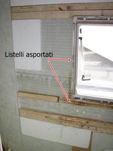

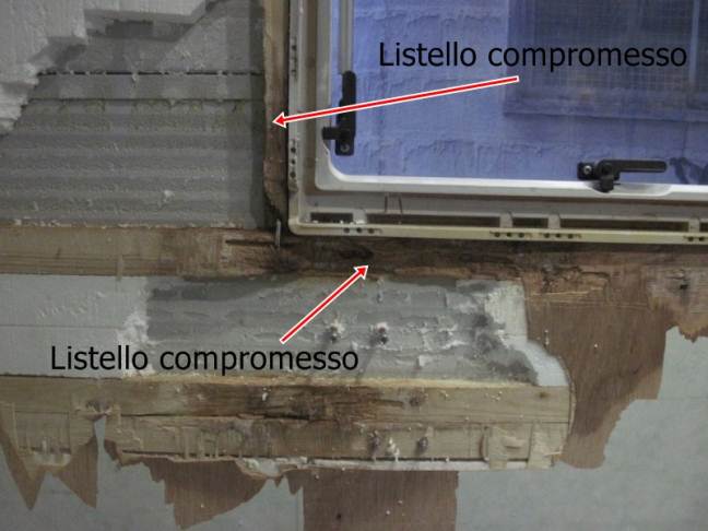

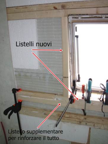

Alcuni anni fa ebbi la necessità di rifare la parete del bagno e, su consiglio di un riparatore, utilizzai il Mutibond della Vaber (
questo qui
Volevo (preferibilmente) un solo prodotto per gli incollaggi di tutti i materiali interessati, resistente anche ai raggi uv, e devo dire che ne rimasi soddisfatto durante l'utilizzo, ed anche ora, a distanza appunto di anni, quanto eseguito è stabile e più resistente di tutto il resto yes.
Avevo anch'io il problema di una giuntura ed ho risolto mediante un secondo listello che rende solidali i due pezzi ...
Di seguito tre immagini che descrivono più delle parole:
