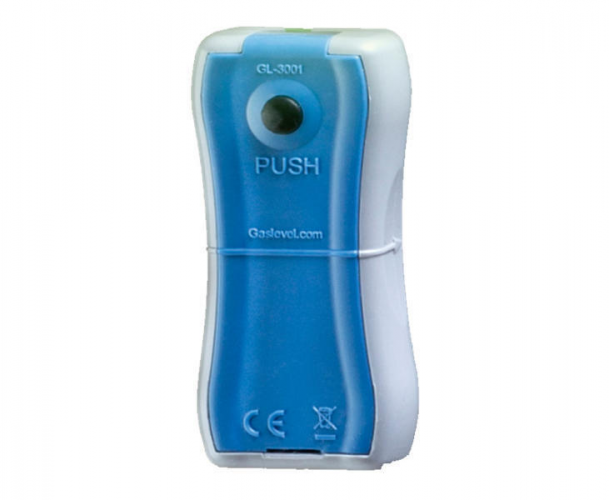

Salve a tutti,
domanda semplice, secondo voi è affidabile come oggetto? tempo fa presi una striscia magnetica livellata da attaccare sul corpo della bombola ma si è rivelata una sola.
ho trovato questo che pare interessante:
Grazie a chi vorrà rispondere

Salve a tutti, domanda semplice, secondo voi è affidabile come oggetto? tempo fa presi una striscia magnetica livellata da attaccare sul corpo della bombola ma si è rivelata una sola. ho trovato questo che pare interessante: ... Grazie a chi vorrà rispondere
E' un misuratore di pressione. La pressione in una bombola di GPL, è sempre la stessa fino a quando c'e' ancora una goccia di GPL allo stato liquido dentro la bombola, per cui non va bene per indicarne il livello/quantità.
La pressione varia solo  con la temperatura.
Questo
sembra che funzioni abbastanza bene, a detta di altri camperisti perchè io non lo ho.

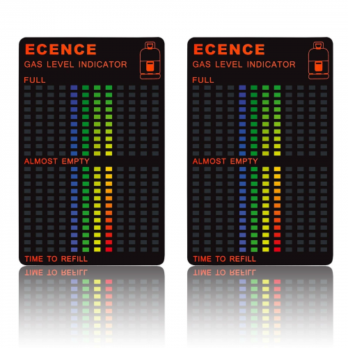

Qualcuno invece conosce questo tipo? oppure questo? il primo che ho messo non ho capito come funziona, il secondo sembrerebbe essere ad ultrasuoni come il truma. Andrea
il primo funziona per differenza temperatura , da evitare l'acquisto , il secondo funziona con ultrasuoni decisamente meglio del primo ma funziona solo su bombole metalliche
