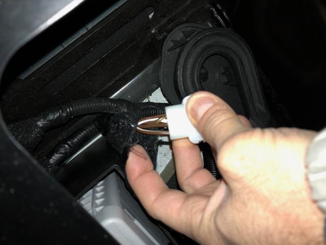

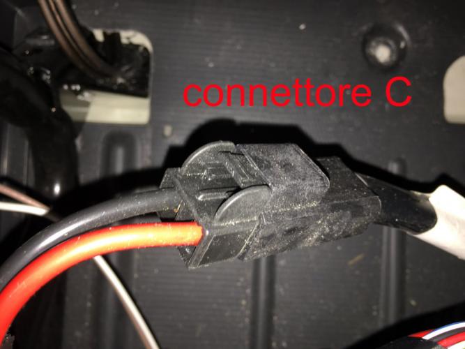

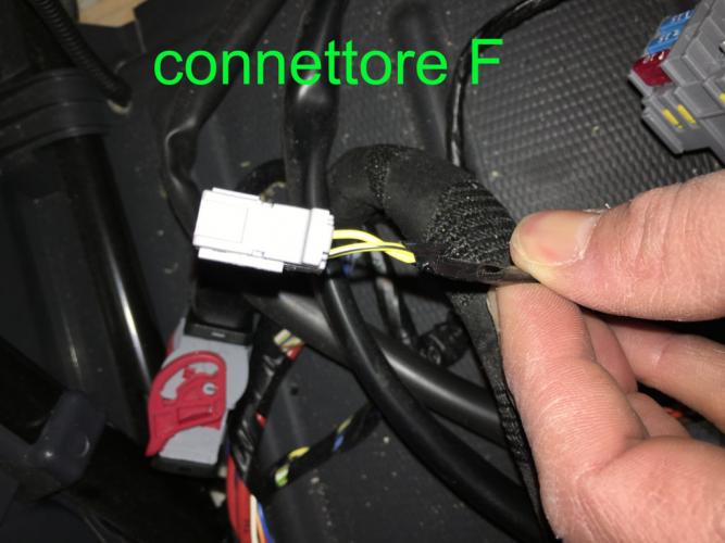

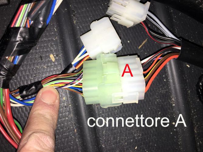

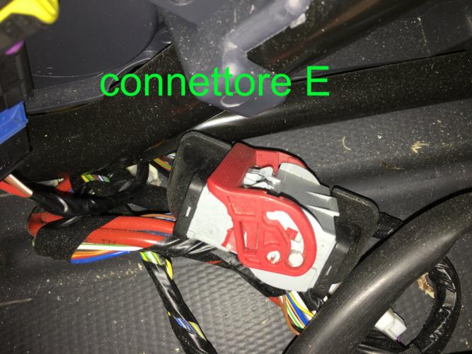

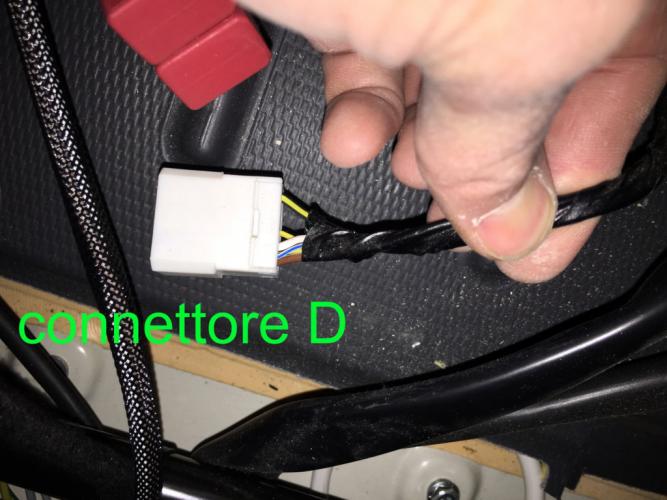

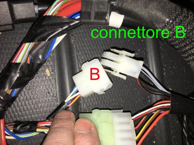

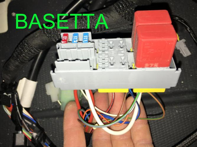

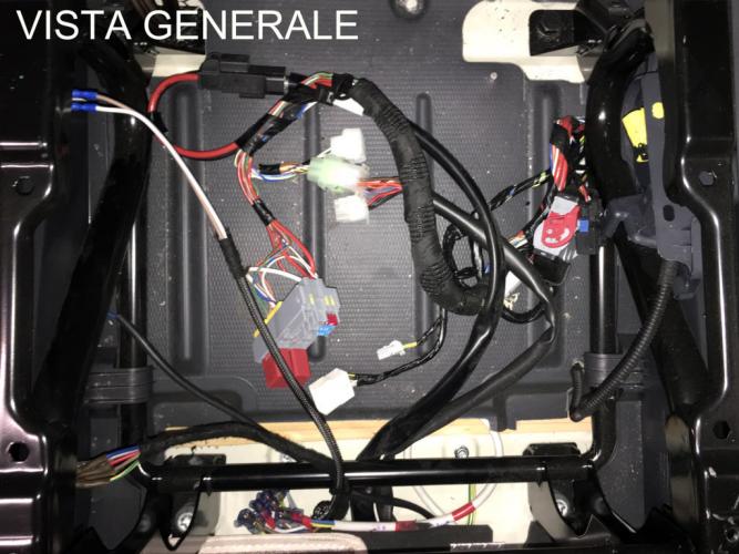

ho un MH Laika 709 del 2017. Ho smontato il sedile passeggero ed ho trovato una situazione quantomeno caotica.
Mi piacerebbe sapere le funzioni dei vari connettori sparpagliati sul pavimento.
Vi metto qui sotto delle foto, ognuna fa riferimento ad un tipo di connettore al quale ho dato nomi come A-B-C etc etc.
Chi ha qualche info e sa a cosa servono può rispondere al post indicando la funzione del connettore B piuttosto che E etc etc.

Qualcosa la so.   Non tutto ovviamente.  Si tratta perloppiù di cablaggi originali Fiat che solitamente (nei furgoni) sarebbero all'interno, alla base del montante destro.   Parto con la basetta.   di quella è importante sapere che c'è fusibile e relè che fa scattare il riscaldamento ausiliario sotto sedile passeggero ed elettrovalvola mandata acqua.  Il cavo C sono i fili che dall'alternatore vanno a caricare la batteria dei servizi.  Il connettore E rappresenta il cablaggio FIAT per antonomasia.   E' quello che originariamente sarebbe destinato alla parte posteriore del mezzo. Il connettore F dovrebbe (metto il condizionale perché la mia coppia di fili ha un altro colore) dicevo dovrebbe essere un semplice filo di alimentazione che arriva dalla centralina Laika. Spegnendo la centralina non c'è più corrente. Nel connettore A dovresti trovare, tra gli altri, i fili che vanno al motorino della chiusura porta cellula.     Come vedi non sono riuscito a scoprire tutto tutto ma quantomeno ti ho dato delle prime indicazioni.

In risposta al messaggio di gduca del 20/02/2018 alle 07:51:04
bravo Fabrizio!
per ricapitolare quanto da te suggerito:
connettore A     contiene vari fili tra cui CHIUSURA CENTRALIZZATA PORTA CELLULA
B   ignoto al momento
C giunzione tra ALTERNATORE e BATTERIA SERVIZI
D  al momento IGNOTO
E connettore originale FIAT a servizio della parte posteriore del mezzo
F presenza di tensione a centralina CBE accesa, ruolo sconosciuto
basetta : fusibili e relé dedicati al riscaldamento ausiliario sotto il sedile guidatore, comandano sia la ventola che l'elettrovalvola.

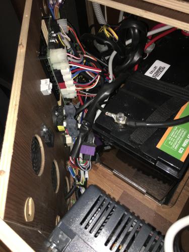

E' perchè non avete Mai guardato
sotto il sedile "panchetta" del mio
8010
Un ordine caotico

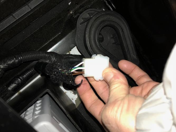

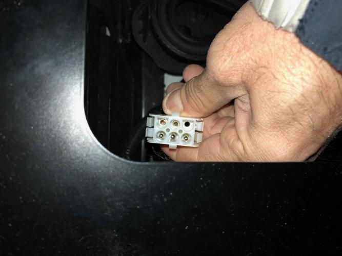

Anche io avrei bisogno di aiuto, stavo cercando di capire se nel mio mezzo (Challenger C394GA su Ford 2.2 del 2016) sono presenti i cavi per le casse audio che vorrei installare nella cellula.
Ho guardato sotto il sedile passeggero ma ho trovato solo un connettore con cinque cavi che dai colori però dubito siano quelli delle casse, sapete dirmi a cosa si riferisce questo connettore?
