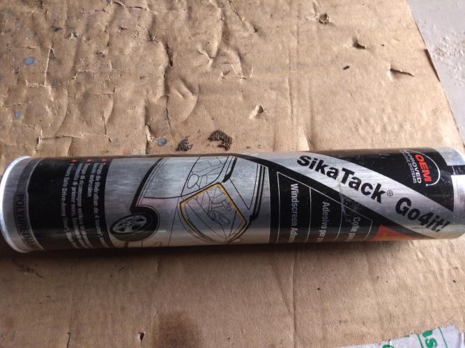

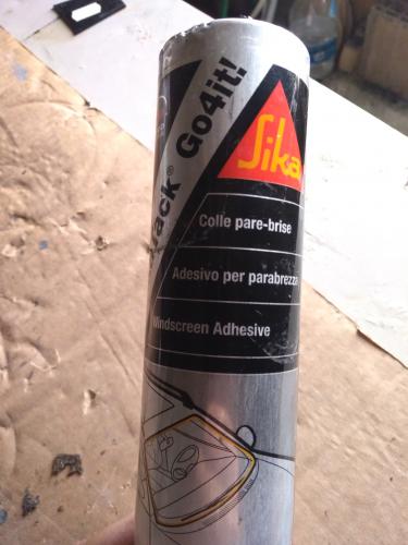

Ciao, il consiglio che posso darti é il seguente:
 devi comprare un prodotto professionale e specifico come questo in foto... anche di un'altra marca tanto non cambia nulla. (avevo questo da mostrarti)...
...dopo aver pulito i contorni del vetro, metti della carta gommata nei bordi del vetro e della carrozzeria...poi ci metti il prodotto in foto e con una spatola piccola, lo premi verso la giunzione vetro/carrozzeria... ti consiglio di usare dei guanti di gomma resistenti, perché se questo tipo di mastice ti va sulle mani...é un problema toglierlo...
Saluti.

Inserito il 25/05/2019 alle: 20:05:16
In risposta al messaggio di damasi del 23/05/2019 alle 07:55:24
Ciao, il consiglio che posso darti é il seguente:  devi comprare un prodotto professionale e specifico come questo in foto... anche di un'altra marca tanto non cambia nulla. (avevo questo da mostrarti)... ...dopo aver
pulito i contorni del vetro, metti della carta gommata nei bordi del vetro e della carrozzeria...poi ci metti il prodotto in foto e con una spatola piccola, lo premi verso la giunzione vetro/carrozzeria... ti consiglio di usare dei guanti di gomma resistenti, perché se questo tipo di mastice ti va sulle mani...é un problema toglierlo... Saluti.
Grazie a tutti per le informazioni aspetto che smetta di piovere e poi comincio a sigillare con cosa sto cercando di capire quale prodotto possa essere migliore ma in effetti credo come dite che uno vale l'altro.
