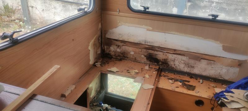

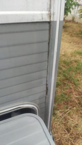

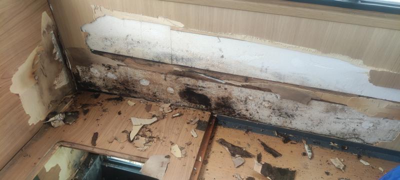

Salve a tutti, sono un possessore di un laika laserhome 57, acquistato a novembre e portato in rimessaggio per risigillature e controlli! Oggi, purtroppo nel mettere mano, per la prima volta, tolti i cuscini posteriore (dove vi é il divano a u per intenderci) e noto un pannello posticcio! Preso dalla curiosità lo svito e voilà scorpo una bella infiltrazione attiva! Da quello che ho potuto constatare, l'acqua entra sia dal una delle viti di giunzione del profilo angolare, e sia dalla finestra posteriore... Non vi dico l'in****atura mista a disperazione, ma l'officina che si é occupata della risigillatura, pare possa intervenire per sigillare tutto tempestivamente, quindi potrò sistemare l'interno senza troppi problemi! ma la sopresa non finisce qui, noto nel gavone, un altro pannello posticcio, pannello oramai marcio e guardate cosa trovo? il piantone angolare mezzo mangiato ma miracolosamente asciutto! ora questo pilastro (nelle prime due foto) come posso ripararlo visto che é visibile anche una spaccatura verticale? sopretutto dove poggia? se volessi segarlo e mettere una sezione nuova sarebbe facile? grazie a chi mi aiuterà, perché ne ho bisogno

effettivamente un bel danno, anche se dalle foto non capisco granché (soprattutto dalle prime due); per quanto riguarda il pannello che hai definito "posticcio": potrebbe essere una paretina anticondensa prevista di serie dal costruttore per facilitare la circolazione dell'aria calda dietro i cuscini della dinette

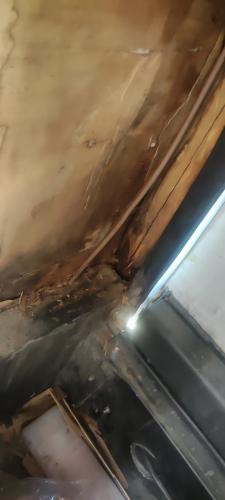

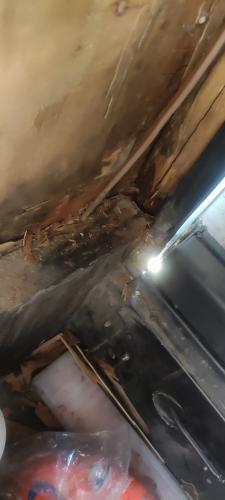

Quello che definisci pilastro sembra che abbia 2 scopi, telaio per la porta del gavone e sorreggere il divano.
Bisogna vedere bene come è fissato, dove appoggia e le eventuali viti cosa vanno a prendere per capirne la funzione.
Controlla bene la giunzione dei pannelli, le varie viti una per una, vedi se tirano ...se girano a vuoto il lavoro si complica.
Controlla il telaio della finestra, ho paura che sia da rifare pure quello.
Un bel danno, tanto lavoro ...ma se hai manualità si sistema, adesso è la stagione perfetta si asciuga tutto velocemente.

ok grazie mille! Quello che io definisco pilastro in effetti dovrebbe reggere l'agolo del divano, ma mi chiedevo se fosse un elemento portante del camper e nel caso cone posso intervenire! Per quanto riguarda le infiltrazioni attive, presumo che una sia nelle viti che sono sotto la guarnizione fatta mettere qualche mese fa, mentre l'altra penso che venga dal lato della finistra posteriore! ma dico io, tu rimessaggio che ri sei preso 2mila euro per risigillatura e altre cose, vuoi controllare tutto il camper? eppure io avevo segnalato che il mio igrometro suonasse on quelle zone! Cmq ora vedo se mi sistemano loro le sigillature (per una questione anche di principio) poi rifaccio io tutta la parte interna, anche se il dubbio sul se e sul come intervenire su quel "pilastro" mo blocca un poIMG-20250618-WA0008.jpg

Credo che quel "pilastro" sia il meno dei problemi.
Dalla foto si nota la guarnizione copri viti nuova, serve vedere li sotto in che condizioni è.
Devi controllare le viti dei profili, non serve sostituire la guarnizione e sigillare se la viti non tirano più.
Controlla lo stato delle viti, vedi se sono serrate e che non siano arrugginite, se sotto i profili il travetto è marcio allora si che quello è un bel problema, sostituire i travetti degli angoli non è per niente facile.
Anche il profilo sopra la finestra posteriore controlla se le viti sono a posto.

mettere il copriviti nuovo senza ispezionare lo stato delle viti sottostanti è stato certamente un lavoro raffazzonato, è palese che quel marcio ci sia da tanto tempo, impossibile che un professionista del settore non se ne sia accorto
