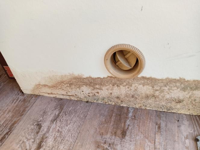

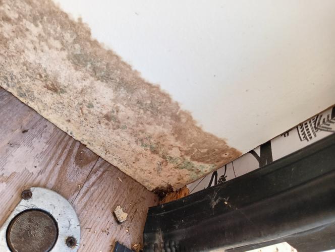

IMG20240120134643.jpgBuonasera a tutti, spero di essere nella sezione giusta e di aver aperto il topic correttamente.
ho notato una infiltrazione nella parte bassa del mobile all'altezza della porta posteriore del mio vecchio ford. Non mi spiego da dove entra l'umidità, sembra dal basso ma dando un'occhiata sotto non sembra permei nulla da sotto il veicolo. E dall'esterno della porta dove c'è la guarnizione mi sembra ben sigillato. Inoltre mi sembra una quantità di umidità eccessiva in poco tempo. Finora mi sono occupato di riparare infiltrazioni dal tetto ma mai dal pavimento. Allego una foto. Ringrazio anticipatamente chi vorrà aiutarmi!IMG20240120134648.jpg

Solitamente, questo tipo di infiltrazioni, provengono dalla giunzione parete pavimento l'acqua che scende dalle pareti si accumula sul fondo , e per capillarità sale, oppure per via delle viti che tengono le bandelle
che a te sembra ben sigillato, non significa che lo sia veramentewink

l'umidità entra dalla soglia della porta, la parte bassa "battitacco"; deve essere lì da parecchio, visto come ha aggredito il mobile

Potrebbe essere anche un tubo che perde, o una griglia del frigo o un altro qualsiasi foro di servizio da quelle parti oltre che al battitacco della porta

Ma quella parte infiltrata cos'è?
Mobile del lavandino?
Panca con tanica acque chiare?
Parete del bagno?
La parete a contatto toccandola fino a che altezza la senti umida o morbida?
Potrebbe anche essere la perdita di un tubo a metri di distanza che poi scorre e si va a depositare in quel punto.
Dalla foto potrebbe essere di tutto, ed è difficile aiutarti.
Anni fa sul vecchio camper ho avuto un danno simile per una piccola perdita dalla pompa dell'acqua.
Serve indagare.

Grazie per le risposte! La parete infiltrata è di un armadietto vicino alla porta posteriore. Il frigo è spento e le acque bianche e grigie sono state svuotate prima dell'inverno, l'unico serbatoio con dei liquidi è quello delle acque nere che non è stato svuotato. Domani vado a svuotarlo e vediamo se migliora. La parte intaccata ha un'altezza di circa 10 cm..

Da quello che dici a questo punto una perdita dell'impianto idraulico sembra improbabile.
E' probabile che sia una infiltrazione da esterno.
Se il mezzo è rimessato all'aperto in zone fredde oltre a svuotare le chiare, grigie e nere, devi svuotare anche l'impianto. Fallo se non lo hai ancora fatto.
Se la temperatura scende sotto zero rischi di rompere il boiler e i rubinetti,  rischi di avere una decina di litri di acqua che esce dal boiler si riversano sul pavimento del camper.
Controlla bene la parete della cellula che è a contatto con il mobiletto e vedi di capire se è infiltrata...premi con le dita, se infiltrata dovresti sentire la parete morbida... prova in tutta la zona e cerca di capire se l'infiltrazione entra dall'alto o a livello del pavimento.

battitacco porta

Grazie veramente di cuore per le risposte! Oggi ho svuotato anche le acque nere che erano piene... L'impianto idraulico era già precedentemente svuotato e i rubinetti tenuti aperti ... In questi gg monitoro se cala la macchia di umidità... In effetti la parete adiacente la porta in basso al livello del pavimento (dove incontra la parete del mobiletto ) è umida per qualche cm... Quindi ipotesi battitacco sembra probabile... Ora devo capire come sistemare la cosa .. va quindi sostituito battitacco ?

non credo che possano essere le acque nere perché avresti sentito senz'altro uno sgradevole puzza !. Quella è un'infiltrazione che viene da sotto quella guarnizione del battitacco ed è attiva da diverso tempo per aver ridotto così la parete.
Smonta e poi vedi sotto com'è, a mio avviso c'è del marcio anche sotto la guarnizione nera che devi riparare il prima possibile prima che prenda anche il pavimento se non lo ha già preso.

no va sostituito tutto il marcio che c'è attorno alla soglia di ingresso, un lavoro per nulla banale

In effetti guardando da fuori al livello del battitacco con la porta chiusa si vede nell'angolino in basso a dx che manca un pezzetto di guarnizione dello stipite diciamo così... Per fortuna la parte marcia sembra po' circoscritta... Il pavinento l'ho visto qualche mese perche ho sollevato il vecchio per cambiarlo e metterlo nuovo in PVC. . quella parte è sana per fortuna

Allora intervieni il prima possibile e risana prima che peggiori la situazione che poi son dolori...
