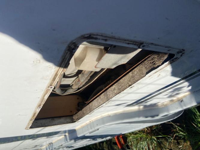

Buonasera, ho scoperto un'infiltrazione dalle griglie del frigo che non sono praticamente piu' sigillate, c'e' solo qualche piccolo residuo di terostat.
Ora bastera' rimettere il terostat? il dubbio e' sulla tenuta delle viti visto che praticamente vanno tutte nel polistirolo su ogni lato.
Grazie dei consigli

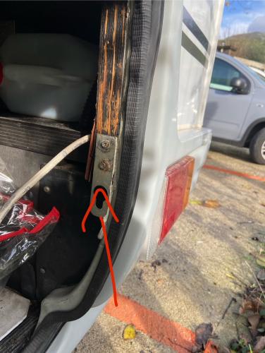

Si purtroppo l'acqua e' scesa e il travetto di sotto e' marcio

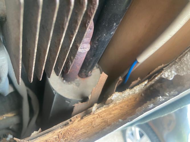

Da alcuni giorni ho finito di riparare una infiltrazione simile, ho dovuto riparare anche il pavimento , fortunatamente c'era una trave del telaio sotto e ho potuto appoggiare i pezzi del pavimento, altrimenti non avrei avuto modo di riparare il danno... soprattutto non avrei avuto modo di sorreggere la parete.
Ho impiegato 2 settimane a fare tutto, devi togliere tutto quello che è  bagnato e rovinato, fare tagli con un
seghetto multiuso in modo da sagomare con precisione la parte da rifare.

Grazie del consiglio Banoyo, controllando dall'esterno il pavimento sembra ancora duro, altrimenti per controllare dall'interno dovrei smontare la cucina perche' ho la cucina e bagno su parete posteriore

Ho scavato il polistirolo nella parte inferiore della griglia superiore il travetto era mezzo marcio per un paio di centimentri e anche negli angoli... posso ancora lavorare esternamente o a questo punto conviene smontare la cucina e lavorare dall'interno?
