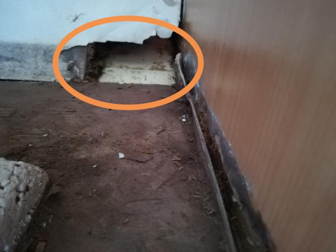

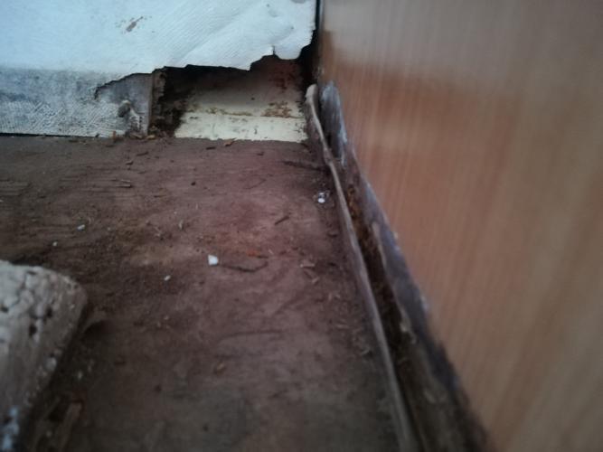

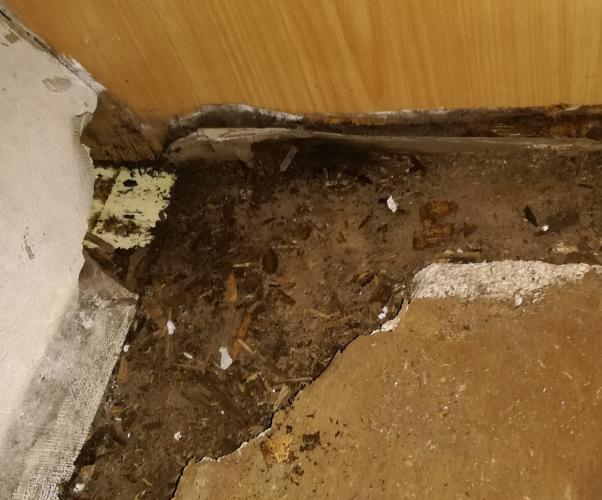

Ciao  a tutti,
 purtroppo ho trovato un'infiltrazione nella mansarda del mio camper Elnagh Baron 2007 acquistato due anni fa.
Il camper rimane parcheggiato tutto l'anno all'aperto.
Non credo che il vecchio proprietario abbiamo mai fatto manutenzione ma apparentemente all'esterno non vedo nessun segno di infiltrazione ne spaccature.
Qualcuno ha avuto lo stesso problema o mi sa dare indicazione su come procedere.
Ho già acquistato le tavole di legno per riparare la parte danneggiata ma prima di sistemarla volevo bloccare l'infiltrazione.
Vi allego due foto
Grazie in anticipo

dovendo ripristinare la parte danneggiata, inizia a "pulire"rimuovendo il marcio, questo ti facilita di intercettare dall'interno ove l'acqua filtra,ovviamente mentre dall'esterno qualcun'altro bagna la parte interessata magari con quei spruzzini a pressione da giardinaggio per avere dei punti mirati, maggiormente in corrispondenza dei profili.
Anche una foto dell'esterno aiuterebbe a darti un giudizio migliore.
Una volta individuata la provenienza dell'acqua, sulla zona sospetta, un'altra prova la potresti fare al buio avvicinando dall'esterno una forte lampada e vedere se filtra anche la luce.

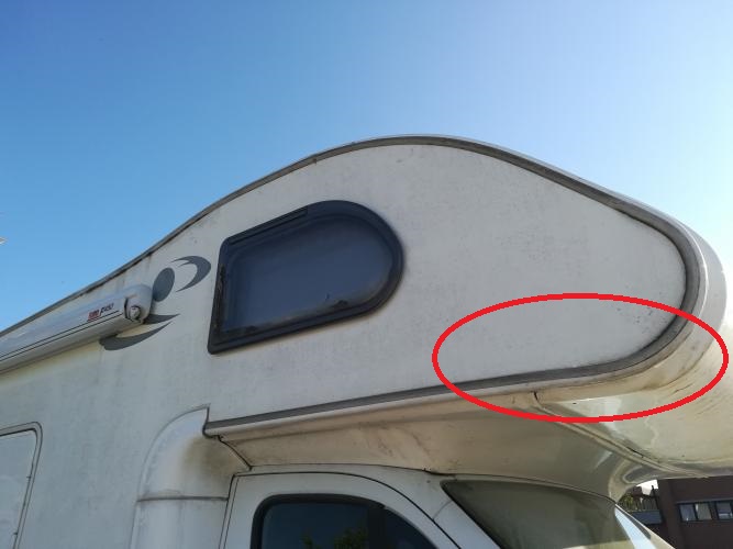

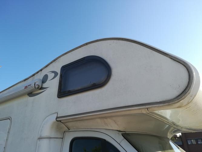

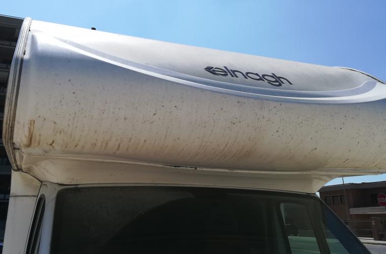

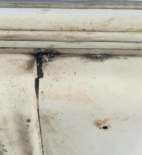

Ho fatto alcune foto all'esterno  ho notato che sopra l'oblio c'è una fuoriuscita nera di terostat, potrebbe provenire da lì l'infiltrazione?
14/01/2010 31529
Inserito il 20/04/2018 alle: 20:34:15
La fuoriuscita di terostat non necessariamente  significa infiltrazione, ma nel tuo caso è da valutare bene

io toglierei il carter di raccordo mansarda e cabina motrice,sarei curioso di vedere fin dove arriva la lastra di copertura,ho un certo presentimento,poi quel tipo di giunzione pareti-tetto è assodato che nel tempo danno infiltrazioni,togli il profilo in gomma copriviti,guarda con attenzione se ci sono viti che si sfilano con la mano o che girano a vuoto la causa potrebbe essere che l'acqua sia entrata da lì.

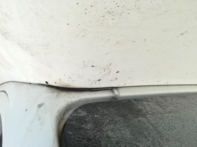

questa mattina ho provato a eliminare il più possibile la parte marcia, adesso devo cercare di capire dove entra l'acqua.
 Mentre pulivo la parte in prossimità della punta ho sentito passare un filo di aria, ho provato a vedere da dove potesse provenire ma non è facile. Potrei togliere l'intera tavola verticale per verificare meglio ma è fissata dell'interno.

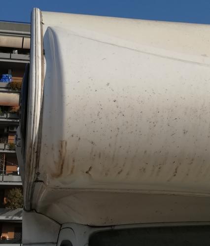

Ho fatto delle foto esterne e secondo me potrebbe provenire dal carter di plastica (dove c'è il logo Elnagh) o  dal punto di giunzione con la carrozzeria. A questo punto proverei a togliere il vecchio sigillante e siliconare tutto il carter e verificare l'interruzione del passaggio dell'aria.
Ho visto che sotto il carter ci sono dei fori per la fuoriuscita dell'acqua ma visto che siliconerò la parte superiore, potrei chiuderli per sicurezza.
Attendo consigli

In risposta al messaggio di impiegatodelvolante del 23/04/2018 alle 08:40:59
per me , viste le foto interne, viene da qui
Si, anche per me la zona sospetta è quella.
Come ti sei accorto del trafilo d'aria, ti rinnovo il suggerimento di provare al buio con una forte lampada.

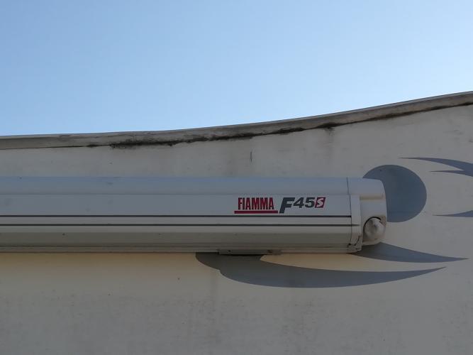

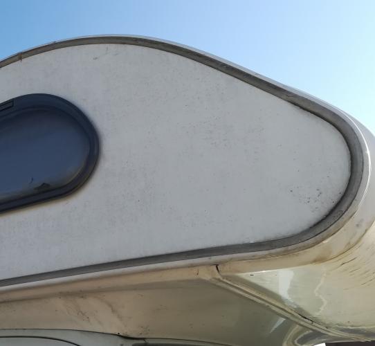

Ciao, la foto non si vede tanto bene ma sembra di vedere che le parti segnate in rosso non sigillate bene

Ho fatto le foto da vicino, forse manca il silicone tra la mansarda e la carrozzeria...
