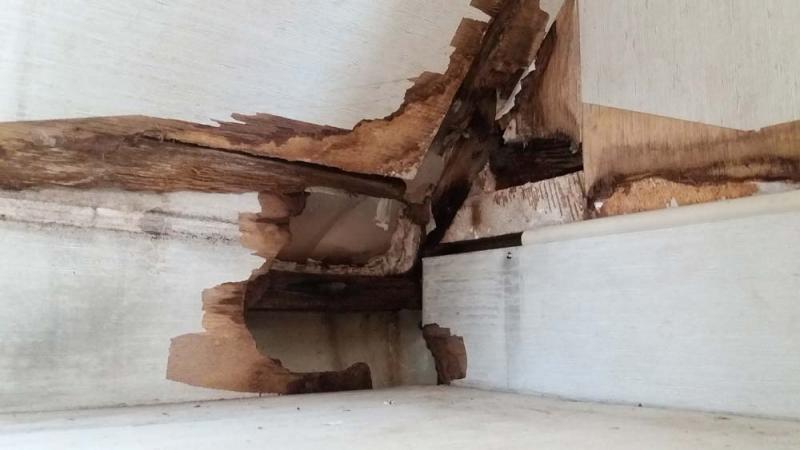

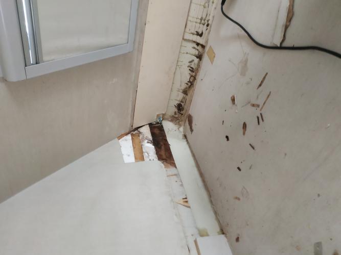

Ora posto qualche foto per farvi capire meglio l'entità del danno e poi chiedo a voi cosa fareste nelle mie condizioni.
Ecco come si presentava l'infiltrazione....
Ecco invece ora dopo aver rimosso le parti morbide...

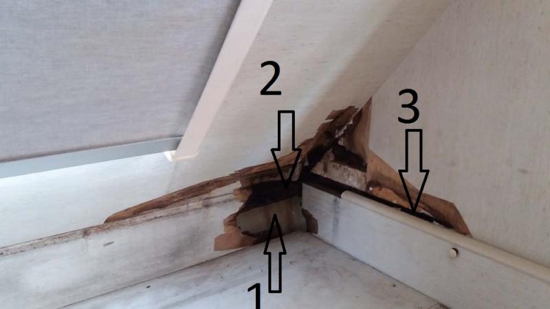

Come segnato dalla freccia numero 1 quello è il carter esterno (plastica) e i 2 segni a destra e sinistra sono vecchi segni lasciati dal passaggio dell'acqua.
Nel numero 2 non si vede bene ma è un montante di legno praticamente tutto marcio, non l'ho rimosso del tutto perchè avevo paura di indebolire troppo la struttura ma comunque ne manca una bella fetta...
Con la freccia numero 3 ho voluto indicare quell'intercapedine perchè quello è il punto più umido, probabilmente l'acqua arriva da quella parete in alto ma sopratutto li non sono riuscito ad accedere più di tanto e ho tolto solo quel poco che potevo passandoci appena con le dita perchè non sono riuscito a smontare quella bandella di legno che si sovrappone alla parete, nonostante ci siano le viti il tutto sembra essere ancorato al piano sotto ovvero dove appoggia il materasso, secondo voi può essere? c'è modo di smontarlo per vedere in che condizioni è la parete in fondo e il pianale?
Boh non so da che parte cominciare... aspetto pareri da persone più esperte e che hanno già vissuto tutto questo...

Per la mia limitata esperienza SE il danno è solo quello la... E se  HAI ELIMINATO LA CAUSA AL 100%, Vista l eta del mezzo rattopperei in qualche modo con isolante e compensato e sigillante senza spendere migliaia di euro, e rifinirei decentemente con la carta da parati.
Praticamente é lo stesso danno che ho io su uno spigolo posteriore zona nicchia frigo...
Al test pre acquisto dava 70...ho risistemato tutto il cordolo scollato causa dell infiltrazione e ora da 0% anche dopo una settimana di pioggia ..
Però il materiale é rimasto marcito e per ora lo tengo cosi...
La cosa piu importante è che risolvi, MA VERAMENTE la causa.. Poi hai tolto il marcio...
Devi scegliere come riparare ...
Non ho pratica di questo, altri ti sapranno dare buone dritte secondo me ...
Non mi sembra una. Estensione cosi tragica! Animosmiley

Direi solo di essere cero di aver risolto l entrata di acqua..
Probabilmente viene da qualche giunzione con cordolo e guarnizione copriviti ..
Guarda bene e sigilla da dove pensi ci sia la fuga... Anche temporaneamente se non hai tempo...
Sigillante ai polimero ibrido ba bene e puoi partire anche senza aver sistemato definitivamente ..
Ma. L acqua non deve continuare a entrare smiley

Per avere la certezza di aver toppato l'infiltrazione la cosa migliore è dopo la sigillatura non chiudere e attendere la pioggia o con la canna dell'acqua simularla, verificando poi all'interno che non ci sia acqua.

mi dispiace tanto per la tua disaventura,purtroppo e'un difetto di fabbrica di tutta la linea Mizar di quei anni,
io avevo il mizar 140 stesso probblema devi rifare tutta la mansarda puoi risparmiare se la fai in aluminio invece che in vetroresina

Infiltrava quindi dalla stessa vetroresina e non da qualche giunzione?

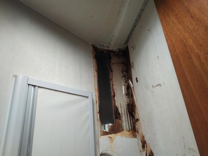

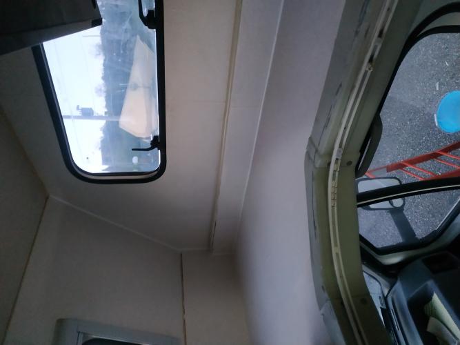

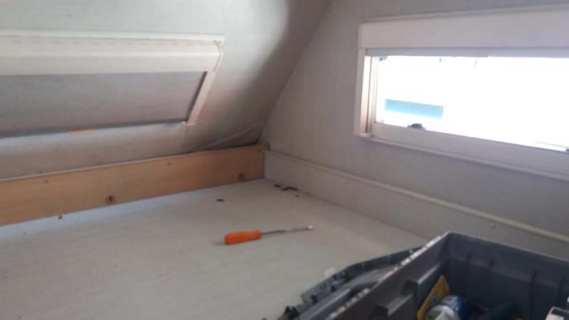

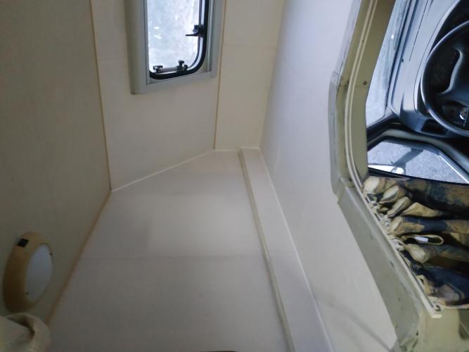

IMG_20190416_162405.jpgIMG_20190419_195245.jpgIMG_20190419_195242.jpgIMG_20190415_181028.jpgMa non fatela troppo esagerata, ho un Ci meridien 113 del 95 e tra le altre cose ho avuto la stessa infiltrazione, in allegato le foto

In effetti non sembra un problema disastroso... L importante cone ho detto é capire da dove passa l acqua...
