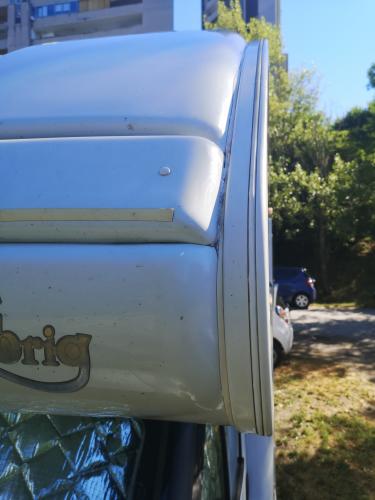

Ciao a tutti,
vi chiedo consiglio sulla solita classica rogna dei superbrig di quell'epoca. E' un 2004 e facendo il consueto controllo con un igrometro ho scoperto nell'angolo in basso a sinistra della mansarda un inizio di infiltrazione. Premetto che ho preso due giorni di pioggia battente anche in movimento ma la cosa non giustifica comunque l'ingresso di acqua in cellula. Vorrei provare a risolvere in autonomia il problema provando ad effettuare delle siliconature con il sika. Il mio dubbio però è dove effettuare esattamente la siliconatura. Ora se riesco faccio due foto. Il superbrig ha tutta una serie di guarnizioni copri vite. Secondo voi dovrei toglierle e siliconare la parte sottostante oppure è meglio passarci direttament sopra?  Mi chiedo inoltre se è il caso di siliconare tutto comprsa la parte sottostante della mansarda. Per capirci sulle finestre Seitz S4 che monta ho effttuato la siliconatura sulla parte sovrastante e su i due lati  perchè sono convinto che l'acqua se dovesse entrare meglio che poi trovi anche una via d'uscita.

ti consiglio di togliere tutto il coprivite e controllare TUTTE le viti, e sostituire quelle che non tengono più.
il lavoro miglio ìre sarebbe quello ti cambiarle tutte con viti in inox annegate nel terostat, poi al posto del coprivite, mettere del sigillante
per le finestre, ti consiglio di sigillare l'intero perimetro, l'acqua va dove vuole lei, non dove vuoi tu, e a volte riesce a contrastare anche la legge di gravità ( capillarità)

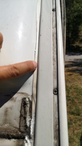

Grazie impiegatodelvolante per la tempestività nella risposta.
Ho allegato alcune foto, ma per capirci le viti sono nascoste sotto quella piccola guarnizione a destra? Io prima di toccare cerco di essere molto sicuro di non fare ulteriori dannismiley

Aggironamento per chi può essere interessato,
tolto il coperchio mansarda e una piccola porzione della guarnizione copriviti.
Viti interamente da cambiare, quelle nella parte inferiore della mansarda sono tutte con le teste ruggini (perchè non hanno utilizzato l'inox da subito?) quelle sopra meglio ma per scupolo e già che ci sono le sostituisco tutte come anche la guarnizione.
Poi pensavo di dare comunque una passata di silicone nella zona che indico nella foto, qui però vorrei un feedback, faccio bene o li è preferibile che l'acqua entri e poi si spera esca?

in fabbrica non usano viti inox perché così facendo non riuscirebbero a capire immediatamente dov'è il danno da infiltrazione; quelle basse arruginiscono di più perché l'acqua per gravità va in basso, ma non è detto che il danno sia in alto

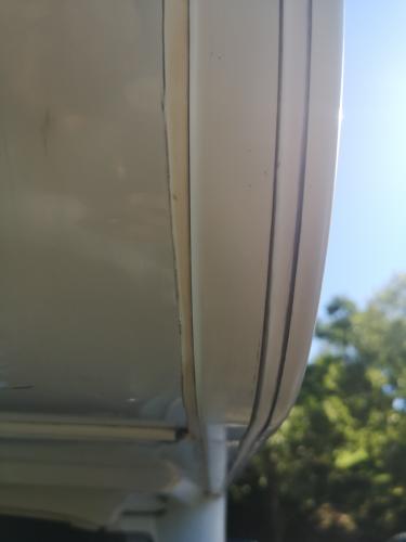

Piccolo aggiornamento:
sostituite tutte le viti con viteria in incox da 40, il passo era identico a quelle originali. Mezzo kg di viti al brico spesa complessiva 8 euro. Intrise tutte nel sikaflex e serrate il giusto, quelle originali sembravano un pò allentate. Sostituito il profilo coprivite con una simile. 25m 30 euro.
Tirato il sikaflex da sotto la mansarda al paraurti posteriore lungo tutto il profilo longitudinale come indicato nella foto a formare una sorta di ulteriore guarnizione al disopra di quella originale.
1 Giorno di lavoro evitando le ore centrali per non morire.
Si nota il terostat che inizia ad uscire dai profili, probabilente serrando  maggiormente le viti cerca una via dìuscita.
Non resta che attendere e vedere se l'acqua trova ancora da dove passare..
