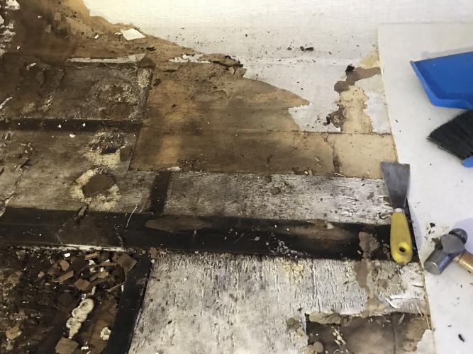

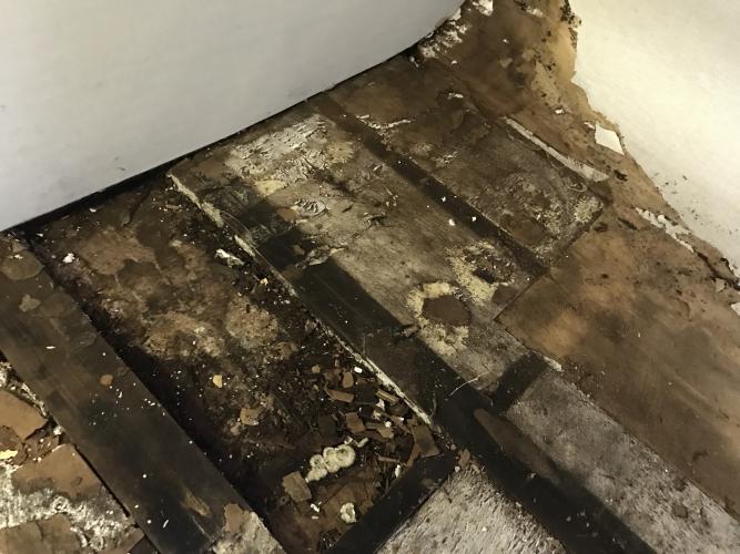

F9DF83E3-B14C-4C59-8F6C-109FF671DB31.jpeg19C49C7E-1BC8-4541-9C4F-2350FBA9125C.jpegE51E9304-FA1C-402B-AA94-F9DEF605BD67.jpegBuongiorno a tutti, sono un neo camperista, come prima esperienza ho pensato di cercare un mezzo usato, infatti ho comprato un ford transit con cellula chausson del 1998. Essendo un amante del fai da tè ho iniziato a smontarlo per rifare tutta la tappezzeria, arrivato alla mansarda mi rendo conto che aveva un infiltrazione nella base quindi decido di indagare meglio e inizio a Smontarla trovando metà delle travi e anche il polesterolo marci(tutto il lato sinistro) e anche la base della parete laterale. Mi chiedevo se dato che mi piace fare dei lavoretti da solo e sono anche abbastanza capace secondo voi potrei riuscire a ricostruirla solo o servono attrezzature particolari? Se potrei farla solo qualcuno puo darmi dei consigli su materiali da usare e tecniche? Grazie, spero di non dover ricorrere a uno specialista perche só che i prezzi sono molto esosi

non penso sia un lavoro complicato se hai già un po di manualità, l'unico consiglio che posso darti, è di individuare ed  eliminare la causa dell'infiltrazione per prima cosa

Ciao Danilo ti sono davvero a cuore e vedere queste foto mi fa ricordare il mio camper dove o riparato ben due pareti infiltrate , come ha detto Silvio prima cosa controlla bene da dove arriva l'acqua ,poi e molto semplice devi ripulire il legno marcio fino a dove troverai il legno buono ,in cui prendere le misure delle stecche che puoi incollare con il bostick e il polisterolo con silicone e a fine trovi anche da Bricoman i pannelli di laminato o compensato per ricoprire il tutto usando tanto vinavil o sempre un buon silicone,la spesa non è eccessiva ma ci vuole tanto tempo e pazienza,buon lavoro

Grazie mi sei utile, ho già ripulito tutto domani cercheró l’infiltrazione e poi fine settimana spero di fare tutto il resto. Hai qualche consiglio su come individuare l’infiltrazione? Io avevo pensato di far scorrere acqua sul tetto e vedere dall’interno se c’è un punto dove penetra

Si puoi anche fare come dici te con l'acqua,io invece ti sembrerà stupido ma io ho trovato l'infiltrazione di notte con il camper al buio ,ho messo un bel farò dentro e da fuori ho visto dei forellini nella lamiera ,poi controlla bene le guarnizioni  copri vite
