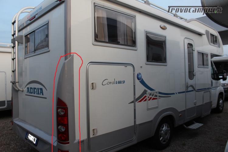

salve,  mi sono accorto sul mio adria  di avere una brutta infiltrazione sulla parete posteriore interna sia a destra che sinistra che al momento non dovrebbe aver creato danni ingenti ma serve agire immediatamente  per evitare il peggio ,ila causa è dovuta al fissaggio con due viti dall'interno che passano la parete posteriore per fissare il profilo posteriore esterno in plastica grigio che ho segnato in rosso nell'immagine ,il problema è che tolte le due viti interne   il profilo rimane anche incollato con sigillante  sulla parete esterna del camper e per come è sagomato non si riesce ad accedervi in nessuna maniera.
per togliere i due profili dx -sx mi hanno chiesto 800  e vorrei fare il lavoro da solo ,ma il problema è come staccare quei profili incollati con il sigillante non potendo arrivare alla base della sigillatura senza rischiare di rompere il profilo perchè poi ci vuole un mutuo per ricomprarli angry mi chiedevo se qualcuno sul forum conosce la procedura corretta per toglierli avendo già eseguito questo lavoro ...tante grazie
ps... per chi ha un adria con questi profili posteriori consiglio di verificare tutta la parete posteriore con un igrometro nella parte del garage per verifcare se da quelle due viti entra acqua.

ora mi viene in mente una possibile soluzione per evitarmi tutto questo lavoro di smontare i profili esterni rischiando pure di romperli..
ma se io agisco dall'interno  rimetto  le viti ma prima di rimetterle nella loro sede  da dove entra acqua gli metto del terostat sulla vite e riempio tutto il foro della sede  con del sigillante sika 521  poi  riavvitando  le viti sperando possano attecchire bene facendo tutto un blocco e non fare più passare più acqua , poi una volta asciugato il sigillante faccio una prova con la gomma dell'acqua da fuori per vedere se entra ancora acqua dalle viti come succedeva prima  , lo so che per fare un bel lavoro toccherebbe smontare i profili esterni ripulire tutto e risigillare dall'esterno , ma viste le grandi difficoltà e il costo esoso per fare il lavoro presso un concessionario adria il quale asserisce che per smontare quei due profili dalla scocca del camper sia dx che sx occorre una giornata intera se non due  se va bene e posso anche crederci perchè sono fissati anche alle bandelle in basso  con dei fermi  , mentre se risolvo da dentro come ho spiegato sarebbe una passeggiata ... voi che dite ,ci provo ? per me potrebbe anche funzionare ...vale la pena provare wink

bene bene , confrontandomi con altri utenti che hanno camper adria con quei profili hanno fatto sigillare tutto il bordo  paraurti sia sotto che i profili alti con sigillante grigio per renderli completamente impermeabili e non fare passare più  acqua sotto verso il fanale e viti di faggio  , cosa che a mio modo di vedere  doveva fare assolutamente adria prima di fare uscire questi mezzi dalla loro fabbrica, quindi ricapitolando il lavoro che vorrei fare per la soluzione..
agendo dall'interno con terostat sulle vite e sigillante  sulla sede del  foro sino in fondo aiutandomi con un gommino sulla punta della cartuccia del sigillante   per poi avvitarle la vite in sede  ,poi sigillando  dall'esterno tutto il bordo del profilo in maniera da non fargli andare più acqua li sotto dovrei risolvere alla grande e prevenire anche possibili altre infiltrazioni sui cavi dei fanali che entrano nella scocca del camper  yes  e mi risparmio gli  800 euro  richiesti per lo smontaggio dei profili in concessionaria adria no
consiglio a tutti i propretari di un adria con gli stessi profili in termini di prevenzione di far fare sigillare i bordi dei profili posteriori paraurti e anali per togliersi il possibile problema wink
