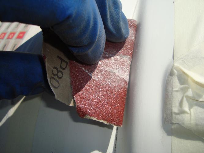

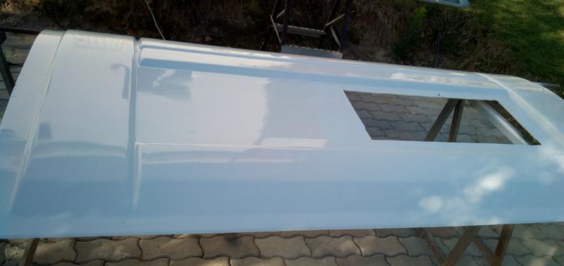

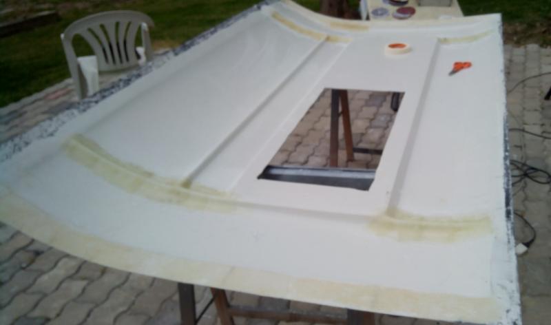

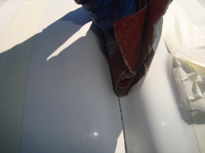

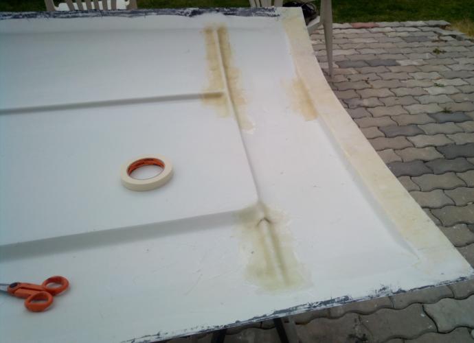

Come ti avevo accennato, tempo fa ho fatto una riparazione ad un cupolino posteriore senza smontarlo... è stata una riparazione veloce perché questo amico ha voluto così... comunque sono già passati circa dieci anni ed il cupolino é ancora integro...
purtroppo le altre foto progressive del lavoro con la verniciatura finale non le ritrovo...

Come ti avevo accennato, tempo fa ho fatto una riparazione ad un cupolino posteriore senza smontarlo... è stata una riparazione veloce perché questo amico ha voluto così... comunque sono già passati circa dieci anni ed il cupolino é ancora integro... purtroppo le altre foto progressive del lavoro con la verniciatura finale non le ritrovo...
Sempre lavori al top
che hai utilizzato per riempire fori e crepe sul lavoro fatto dall'esterno?

Sempre lavori al top che hai utilizzato per riempire fori e crepe sul lavoro fatto dall'esterno?

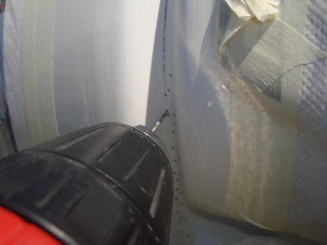

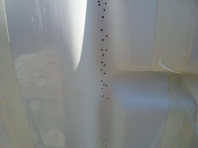

Beppe purtroppo come ti avevo già accennato non ho più le foto per farti vedere tutto il procedimento della riparazione... comunque dopo aver fatto i fori che si vedono in foto.. li ho ripassati  con una punta più grande e alla fine della lesione gli ho fatto un foro da 6 o da 8 mm (non ricordo bene) perché così facendo si blocca la venatura... e la resina che si mette sopra la fibra riesce ad entrare anche dentro i fori che sono abbastanza "larghetti"...
comunque circa 8 9 anni fa sul camper di un collega di lavoro un super brig,  sul cupolino anteriore ho fatto una riparazione che doveva essere momentanea, perché nel giorno preciso che doveva partire per le vacanze si è reso conto della classica lesione... e per farlo partire, alla lesione gli ho fatto i classici fori con il trapano, con la variante che invece di metterci la vetroresina che non avevo a disposizione in quel momento... gli ho messo il mastice che si adopera per incollare i cristalli delle auto... e dopo circa un mese quando mi ha riportato il camper mi ha chiesto solo di verniciare la zona dove era stato messo il mastice... ti dico solo che sono passati molti anni e problemi zero... in poche parole poca spesa molta resa.laugh
Modificato da damasi il 30/03/2021 alle 09:53:33
e alla fine della lesione gli ho fatto un foro da 6 o da 8 mm (non ricordo bene) perché così facendo si blocca la venatura... e la resina che si mette sopra la fibra riesce ad entrare anche dentro i fori che sono abbastanza larghetti...  comunque circa 8 9 anni fa sul camper di un collega di lavoro un super brig,  sul cupolino anteriore ho fatto una riparazione che doveva essere momentanea, perché nel giorno preciso che doveva partire per le vacanze si è reso conto della classica lesione... e per farlo partire, alla lesione gli ho fatto i classici fori con il trapano, con la variante che invece di metterci la vetroresina che non avevo a disposizione in quel momento... gli ho messo il mastice che si adopera per incollare i cristalli delle auto... e dopo circa un mese quando mi ha riportato il camper mi ha chiesto solo di verniciare la zona dove era stato messo il mastice... ti dico solo che sono passati molti anni e problemi zero... in poche parole poca spesa molta resa.

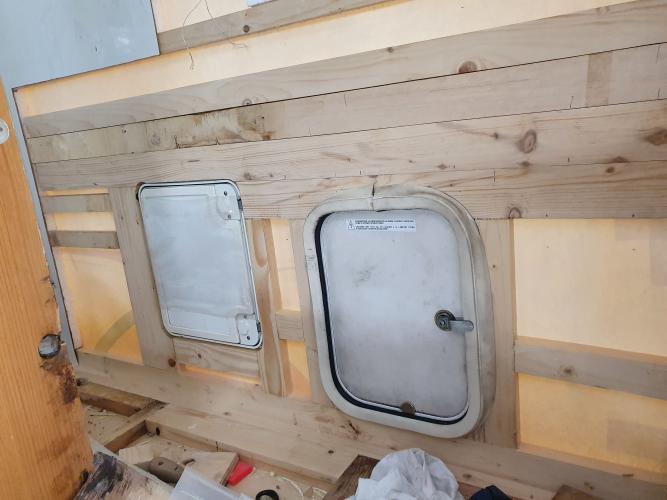

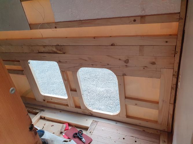

Buongiorno Danilo
prima di passare al cupolino e all'esterno voglio concludere con l'infiltrazione.
Devo montare gli sportellini e fare le prove di infiltrazione.
Questo è il risultato finale
Ho dovuto usare un po' di fantasia laugh

Buongiorno Danilo prima di passare al cupolino e all'esterno voglio concludere con l'infiltrazione. Devo montare gli sportellini e fare le prove di infiltrazione. Questo è il risultato finale Ho dovuto usare un po' di fantasia
Ciao Beppe... mi congratulo con te perché hai fatto un capolavoro, complimenti!!
purtroppo quando non si hanno le giuste attrezzature l'unico modo é usare la fantasia... e noto con piacere che a te non manca...wink

Ciao Beppe... mi congratulo con te perché hai fatto un capolavoro, complimenti!! purtroppo quando non si hanno le giuste attrezzature l'unico modo é usare la fantasia... e noto con piacere che a te non manca...
Non smetterò mai di ringraziarti per i tuoi consigli, mi manca ancora un bel po' di lavoro perchè vorrei approfittare per costruirmi un serbatoio unico delle grigie e rifare il piatto doccia stampandolo completamente in vetroresina. Intanto ti auguro buon week end. Ci sentiamo presto.
