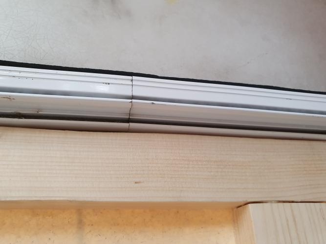

Caro Danilo, sono venuto a capo dell'origine dell'infiltrazione, dopo alcune prove, riuscendo a sigillare bene con delle guarnizioni ho potuto constatare che l'unico punto dal quale entra l'acqua è dal taglio della cornice di alluminio. La forma dell'infiltrazione me ne da conferma... no comment
Consiglio vivamente, a tutti quelli che hanno lo stesso sitema, di montare un drip stop
di alluminio. La forma dell'infiltrazione me ne da conferma... no comment Consiglio vivamente, a tutti quelli che hanno lo stesso sitema, di montare un drip stop
Ciao Beppe... purtroppo sono a conoscenza di questi problemi...
infatti ne parlavo con le relative foto in merito proprio in una discussione qui su cellula "fori sotto la mansarda"...
Comunque se gli fai una buona sigillatura a tutti i punti critici, vedrai che come cellula non é da meno dagli altri camper della sua fascia... e non dimenticarti il mio consiglio di mettere il t d'alluminio alla fine della parete dietro i fascioni della cellula.

Ciao Beppe... purtroppo sono a conoscenza di questi problemi... infatti ne parlavo con le relative foto in merito proprio in una discussione qui su cellula fori sotto la mansarda...  Comunque se gli fai una buona sigillatura
Per assurdo per non fare entrare più acqua dallo sportello thetford ho messo la guarnizione al contrario e non entra più una goccia.
ho già fatto un test, lateralmente per tutto il perimetro della cellula applicherò una striscia di vetroresina come sgocciolatoio e chi si è visto si è visto laugh

Per assurdo per non fare entrare più acqua dallo sportello thetford ho messo la guarnizione al contrario e non entra più una goccia.  ho già fatto un test, lateralmente per tutto il perimetro della cellula applicherò una striscia di vetroresina come sgocciolatoio e chi si è visto si è visto
Al mio camper per risolvere il problema allo sportello thetford, gli ho messo una guarnizione supplementare direttamente sullo sportellino...

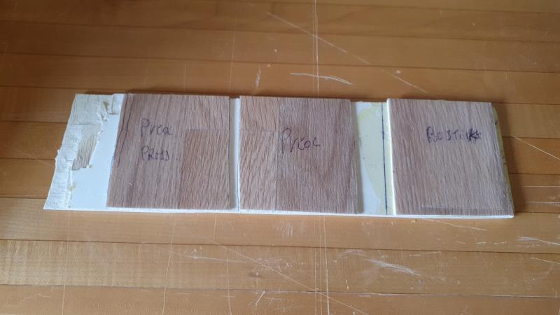

Devo togliere un pezzo di linoleum perchè piegandolo si è fessurato. Che colla posso usare per mettere un pezzo nuovo di linoleum? Non vorrei usare il classico bostik

Buona domenica Danilo Devo togliere un pezzo di linoleum perchè piegandolo si è fessurato. Che colla posso usare per mettere un pezzo nuovo di linoleum? Non vorrei usare il classico bostik Grazie
Ciao Beppe, per incollare il linoleum se non vuoi usare il bostik ci sono altre alternative, tipo la colla vinilica oppure acrilica, che sono proprio dei prodotti specifici per incollare il linoleum.
Ok grazie, vedo al brico cosa trovo

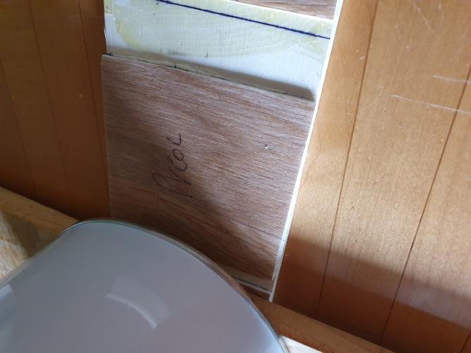

Ciao Danilo ho trovato un collante acrilico in pasta,specifico per pvc. Prima di usarlo in camper preferisco fare una prova.
Perfetto, siccome non l'hai mai usata questo tipo di colla  fai bene a fare una prova... mi raccomando il collante solo sul pavimento e stendila con una spatola con denti da 2 o 3 millimetri.

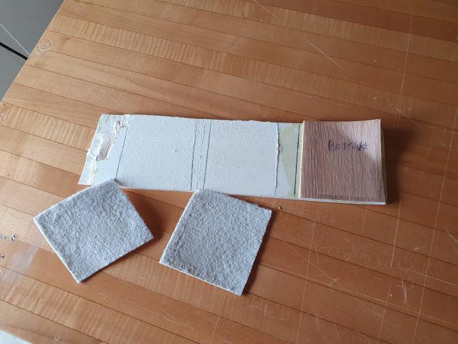

The winner is...bostik a contatto..
È pur vero che il collante acrilico richiede 96 ore per la presa massima e per il test ho aspettato meno di 24 ore, il bostik è una garanzia ma non perdona errori nella posa.

The winner is...bostik a contatto.. È pur vero che il collante acrilico richiede 96 ore per la presa massima e per il test ho aspettato meno di 24 ore, il bostik è una garanzia ma non perdona errori nella posa.
Beppe che il bostik sia il migliore non ci sono dubbi... ma il suo lato negativo se non si adopera il sistema "spray... é la sua difficoltà di applicazione, che viene raddoppiata perché bisogna stenderla su tutte le due superfici che devono essere incollate e non da meno é l'odore di solvente che rimane per molto tempo nella zona dove viene applicata... non conosco il tipo di colla acrilica che hai adoperato, ma ti assicuro che c'è anche un tipo che ha la sua forte essiccazione e aderenza dopo 20 o 30 minuti... e prima di tale aderenza ti permette di rimediare anche a qualche errore di posa...

Beppe che il bostik sia il migliore non ci sono dubbi... ma il suo lato negativo se non si adopera il sistema spray... é la sua difficoltà di applicazione, che viene raddoppiata perché bisogna stenderla su tutte le due
Danilo, mi urge il nome di tale colla laugh
