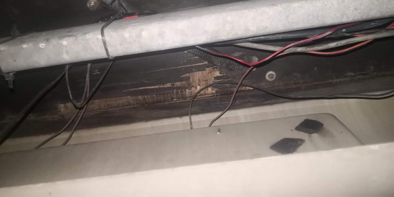

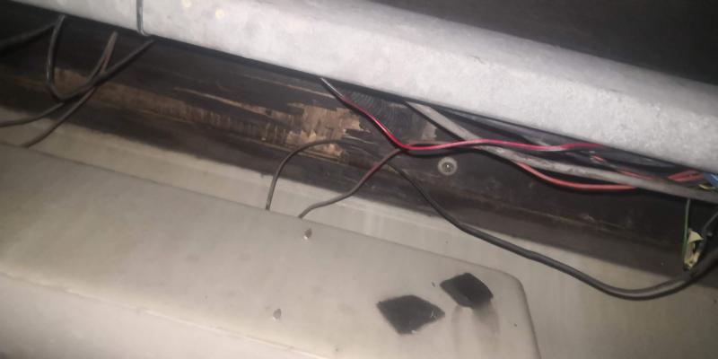

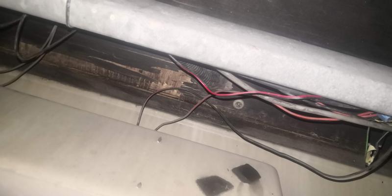

Anche io ho un rimor preso usato da 1 anno e mezzo. Dopo aver letto questo post, per curiosità sono andato a guardarlo da sotto. Mi era sempre sembrato a posto, ma guardando i bordi, ho trovato questo.
Il problema è limitato al pianale nella parte esterna sotto la targa, una zona diciamo 20 cm larga 2.
Probabilmente deriva dalla parte bassa del portabici, l'acqua si infila dal parafango.
Tutto il resto del pianale risulta a posto.
Posso lasciare così secondo voi? Tenete conto che nel mio caso, è sempre rimessato al coperto. Magari posso prendere qualche pioggia durante le escursioni ma è raro...IMG_20220907_171832.jpgIMG_20220907_171835.jpgIMG_20220907_171915.jpg
