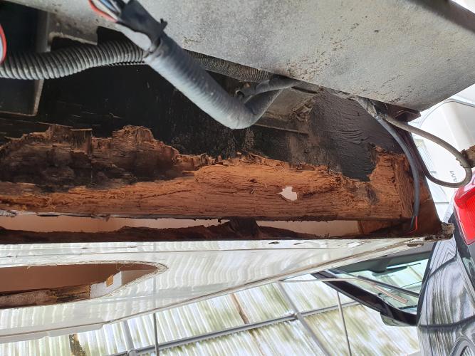

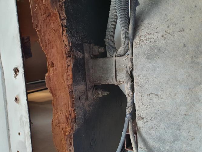

Direi che visto a che punto sono finisco di liberare l'interno così potrò lavorare da sotto e da dentro. il mio dubbio al momento è devo puntellare la parete posteriore? curiosità, sono travetti di okoumè quelli in foto sui cavalletti?

Comunque ottimo lavoro. Posso proseguire senza puntellare la parete posteriore?
Se come prima riparazione sostituisci i perimetrali non c'è bisogno... però lo dovrei vedere dal vivo per essere più preciso se c'è bisogno di un'eventuale puntellamento... personalmente non ho mai puntellato un camper per lavori simili... poi dipende tutto da caso a caso...

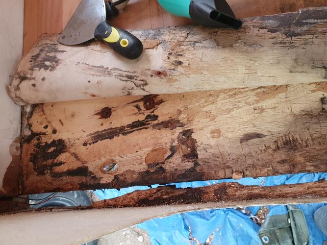

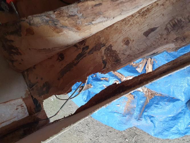

Questa è la situazione attuale sul lato gavone
dovró togliere un pezzetto di pavimento che si è sfogliato, vi chiedo se conviene ripristinare prima il pavimento e poi procedere con i perimetrali oppure conviene assemblare un pezzo unico pavimento/perimetrali e fissare il tutto?

Buona domenica proseguo i lavori approfittando del week end. Questa è la situazione attuale sul lato gavone  dovró togliere un pezzetto di pavimento che si è sfogliato, vi chiedo se conviene ripristinare prima il pavimento e poi procedere con i perimetrali oppure conviene assemblare un pezzo unico pavimento/perimetrali e fissare il tutto?
Prima i perimetrali del pavimento compreso i travetti e poi fai la rifinitura col compensato e il polistirolo... una volta terminato il pavimento passi sulle pareti esterne con la stessa procedura...

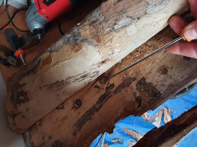

Questo è quello che sta venendo via con le mani
con il cacciavite indico due perni che sono avvitati fin sotto al pianale...

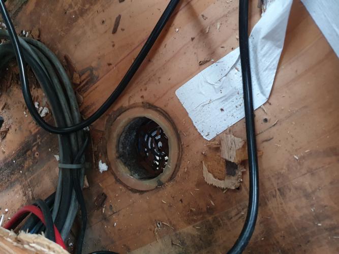

A circa 17 cm dalla parete posteriore c'è lo sfiato per le batterie, qui si vede il polistirolo quindi deduco che abbia una trave larga che si collega alla parete e poi comincia il sandwich
alla trave sono avvitati i perimetrali

A circa 17 cm dalla parete posteriore c'è lo sfiato per le batterie, qui si vede il polistirolo quindi deduco che abbia una trave larga che si collega alla parete e poi comincia il sandwich  alla trave sono avvitati i perimetrali
...allora é tutto un altro discorso... molto probabilmente hanno messo semplicemente un listello più largo...

Beppe se vedessi il lavoro dal vivo, ti direi come fare al 100%... ma così mi resta molto difficile, con il timore di farti sbagliare!
comunque cerco di darti una mano anche a distanza... ma dobbiamo andare avanti a vista... Per prima cosa togli il travetto finale del pavimento, quello che hai detto che é più largo... cercando di toglierlo più integro che puoi! e vedi come é fissato sia sul davanti che lateralmente...
Intendi che devo smontarlo completamente?

...però potresti togliere anche solo 3 4 centimetri di travetto e metterci uno nuovo incollato e con viti... però come ti ho detto prima, siccome non lo vedo di persona ho paura di farti sbagliare

...si per fare un lavoro perfetto, lo dovresti smontare del tutto e rimetterci un pezzo simile...
