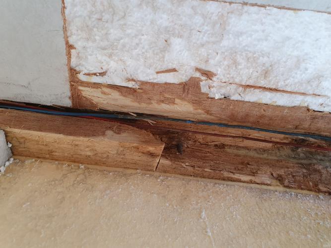

Ok...

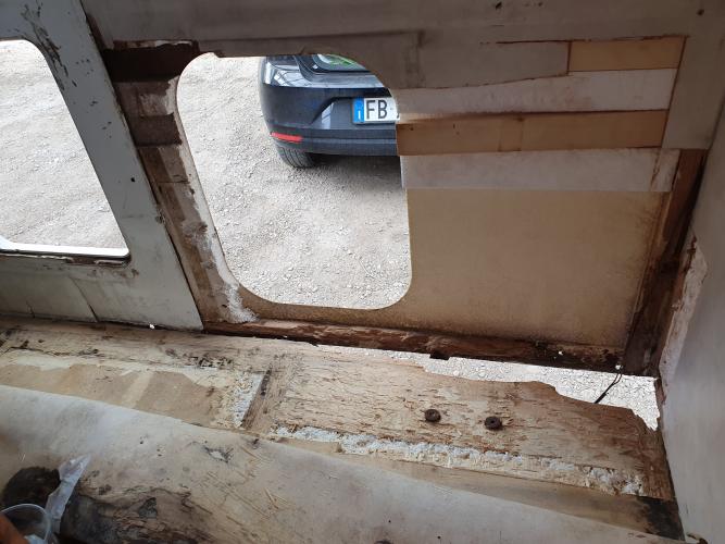

Si inizia a vedere La strutturab
nell'angolo sinistro ci sono 4 travetti longitudinali
Beppe

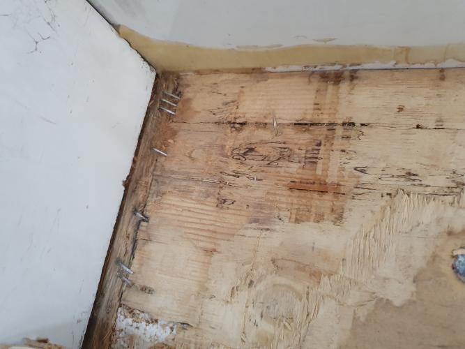

Si inizia a vedere La strutturab nell'angolo sinistro ci sono 4 travetti longitudinali
...adesso si! Mi sembrava strano che avessero montato un'asse intera nel pavimento posteriore... in poche parole in quel punto hanno unito più listelli, perché molto probabilmente in altri modelli sono previsti dei piedini di stazionamento... comunque da come puoi vedere i listelli tra di loro sono uniti dalle graffette... adesso non devi fare altro che prendere un foglio di carta, dove disegni la parte posteriore del pavimento con tutte le misure dei travetti marci che togli, per rifarli uguali...al posto di quei tre piccoli travetti ci puoi anche mettere un pezzo unico... loro hanno adoperato dei listelli per fare un pezzo unico, perché é quello che hanno a disposizione e anche perché fanno prima!
Modificato da damasi il 14/12/2020 alle 18:20:57
Beppe82
Beppe82
29/11/2020 116
Inserito il 14/12/2020 alle: 18:35:58
In risposta al messaggio di damasi del 14/12/2020 alle 18:20:26

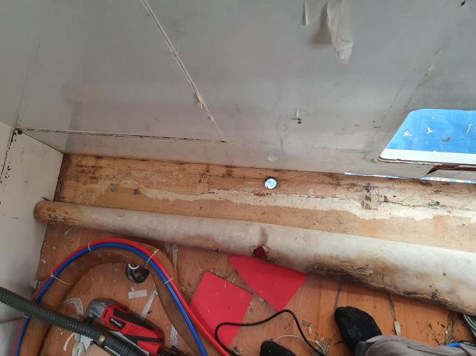

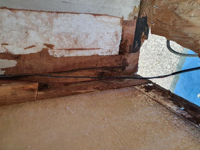

Credo sia compromesso solo quello più esterno, comunque adesso proseguo con togliere il compensato per tutta la larghezza del camper, gli angoli anche sembrano aver preso acqua. Danilo qual é il modo più veloce per levare il compensato superiore? Lo sto rompendo con un piccolo scalpello ma così ci vorrà una vita
Se é marcio solo il perimetrale sostituisci solo quello... Normalmente per staccare il compensato adopero un attrezzo multifunzione come questo, che cambiando le lame, ci taglio anche i travatti marci...

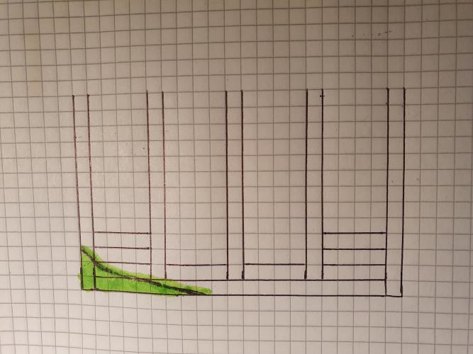

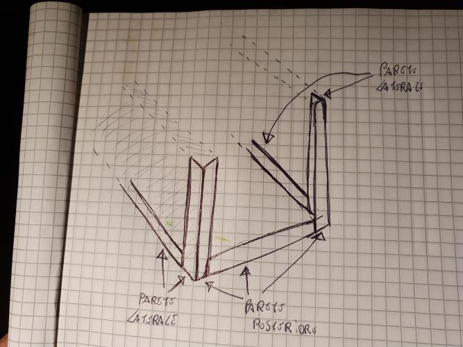

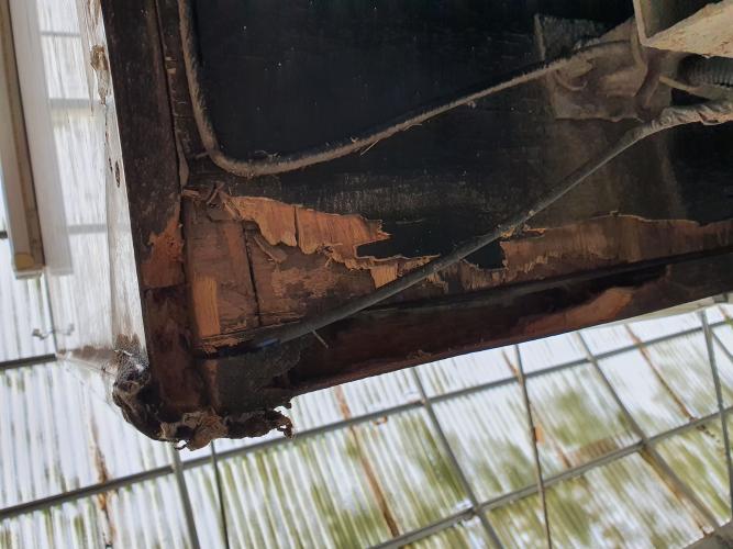

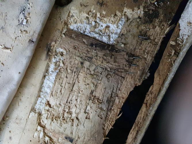

Inserito il 19/12/2020 alle: 23:15:36

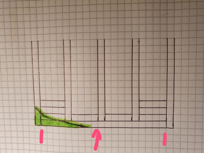

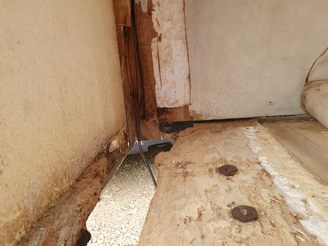

Con queste foto e qualche disegnino spero anche di aiutare coloro che hanno bisogno di sapere com'è la struttura del rimor europeo.
Pensavo di trovare  una situazione peggiore.

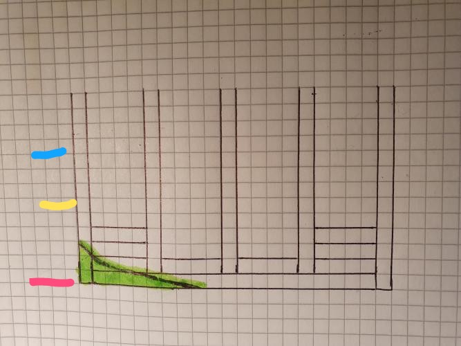

Questo è il disegno dei travetti che costituiscono il pavimento con visione posteriore.
Ho evidenziato la parte marcia.
Questo è il disegno dove indico con delle frecce i travetti perimetrali e i travetti angolari.
Di seguito altre foto...
Oltre a quelli evidenziati nel disegno devo sostituire completamente il travetto perimetrale della parete posteriore e una parte dei travetti  angolari

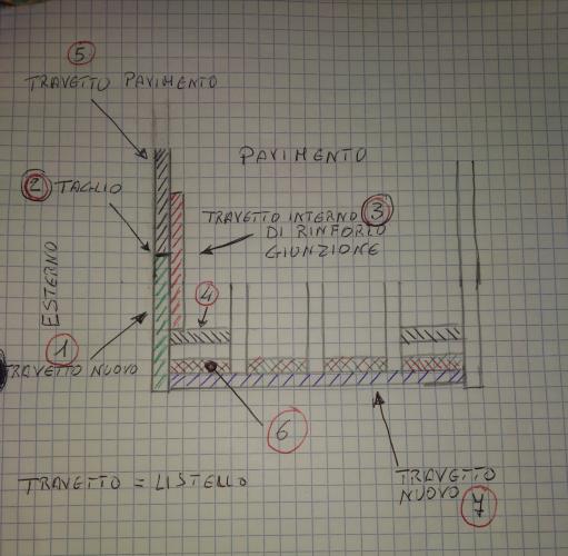

Inserito il 20/12/2020 alle: 11:30:24
In risposta al messaggio di Beppe82 del 19/12/2020 alle 23:36:13
Danilo come procederesti alla ricostruzione?

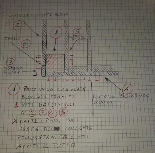

Ciao Beppe, allora allora allora... spero di spiegartelo nel modo più semplice... altrimenti lo ripeto!wink
1)
togli completamente questo listello per sostituirlo con uno nuovo
2)
togli il listello lateterale dal rosso al blu  normalmente dove ho tracciato la linea blu c'è una giunzione... se non c'è, devi fare un taglio verso la linea gialla, dove pressappoco termina il legno marcio... in questo caso ti posto un disegno dove ti spiego come fare...
3)
puoi sostituire con un pezzo unico il travetto 4 e 6...
normalmente i travetti laterali li tolgo fino alla giunzione... ma solo per non far vedere che c'è stata una riparazione... ma attenzione perché il lavoro si potrebbe complicare se non hai una forte manualità...
Modificato da damasi il 20/12/2020 alle 11:39:32
Beppe82
Beppe82
29/11/2020 116
Inserito il 20/12/2020 alle: 13:21:23
In risposta al messaggio di damasi del 20/12/2020 alle 11:30:24
Ciao Beppe, allora allora allora... spero di spiegartelo nel modo più semplice... altrimenti lo ripeto! 1) togli completamente questo listello per sostituirlo con uno nuovo 2) togli il listello lateterale dal rosso al
blu  normalmente dove ho tracciato la linea blu c'è una giunzione... se non c'è, devi fare un taglio verso la linea gialla, dove pressappoco termina il legno marcio... in questo caso ti posto un disegno dove ti spiego come fare... 3) ... puoi sostituire con un pezzo unico il travetto 4 e 6... normalmente i travetti laterali li tolgo fino alla giunzione... ma solo per non far vedere che c'è stata una riparazione... ma attenzione perché il lavoro si potrebbe complicare se non hai una forte manualità...
Ottimo, tutto chiarissimo.
dubito di trovare la giunzione del perimetrale laterale, credo sia un travetto unico ma ci guardo meglio.
Il marcio che interessa il travetto 1 è di circa 10 cm
Di quanto saliresti per troncarlo? E il travetto di rinforzo più o meno di che lunghezza?

Inserito il 20/12/2020 alle: 14:02:20
In risposta al messaggio di Beppe82 del 20/12/2020 alle 13:21:23
Ottimo, tutto chiarissimo. dubito di trovare la giunzione del perimetrale laterale, credo sia un travetto unico ma ci guardo meglio. Il marcio che interessa il travetto 1 è di circa 10 cm Di quanto saliresti per troncarlo? E il travetto di rinforzo più o meno di che lunghezza? grazie
Puoi fare così...
...ma tieni sempre presente, che i miei consigli sono dati tramite dei disegni che hai postato... se lo vedessi di persona potrei essere molto più preciso... comunque in linea di massima é così...
quelle cose strane che ho disegnato in rosso...  rappresentano delle viti...smiley
Modificato da damasi il 20/12/2020 alle 14:11:02

Puoi fare così... ...ma tieni sempre presente, che i miei consigli sono dati tramite dei disegni che hai postato... se lo vedessi di persona potrei essere molto più preciso... comunque in linea di massima é così... quelle cose strane che ho disegnato in rosso...  rappresentano delle viti...
Ok, perfetto, verrà meglio dell'originale ma il dubbio è... come avvito le viti se ho la scocca in vetroresina avanti? O avvito dall'interno quindi con la testa delle viti che guardano l'interno, oppure devo bucare la vetroresina.
ricordo in oltre che il listello 2 del tuo ultimo disegno è affiancato da un altro listello che fa parte della parete laterale, sarebbe quindi un ulteriore impedimento per avvitare dall'esterno a meno che di prendere tutto con viti lunghe

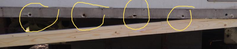

Sulla vetroresina devi fare dei fori di poco più grandi della testa delle viti, poi al centro con una punta lunga e sottile fai dei fori fino ai travetti interni e poi ci avviti le viti... il foro di guida viene fatto per non far spaccare il legno dei travetti... ci vorrà un po' di tempo in più, ma non farai dei danni che poi per rimediare ci perderai più tempo.
come puoi vedere da questa foto é normale avere dei fori per fissare la parete sul pavimento
l'importante é farli più grandi della testa delle viti altrimenti la vetroresina si spacca... e poi si che sono dolori!!
