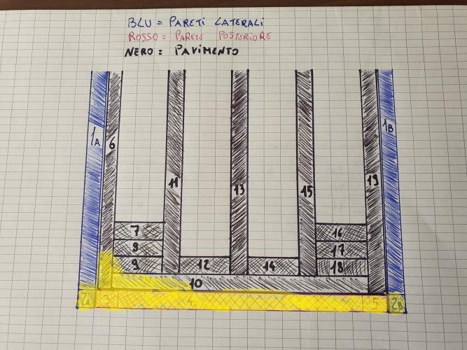

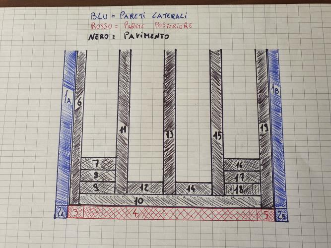

Ho ridisegnato la struttura completa, spero possa servire anche ad altri..
Anche se ho il dubbio che in realtà il 2A e il 2B siano 2 listelli affiancati piuttosto che uno solo.
Il 2A, 3, 5 e 2B sono listelli verticali la cui estremità inferiore arriva a pari con il fondo del pavimento
Nel mio caso, con la stretta collaborazione di Danilo laugh, l'intervento che andrò ad effettuare è la sostituzione completa dei travetti 7, 8, 9, 10 e 4.
i travetti che verranno ripristinati parzialmente sono: 6, 2A, 3, 5 e 2B.
​in giallo evidenzio la parte interessata dall'infiltrazione

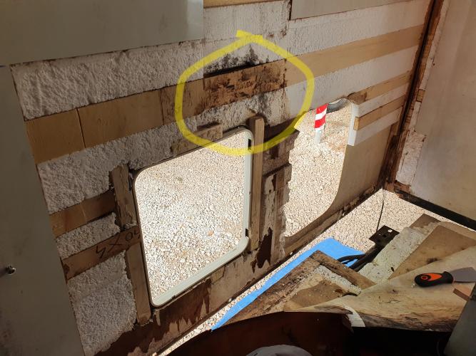

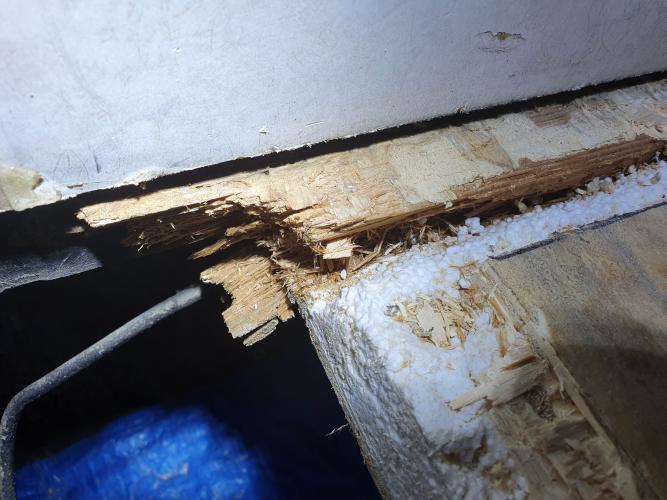

Ma come è possibile, sopra e sotto il listello è solido, giusto al centro si sfoglia come la paglia... frown
Dovrò salire più di quanto avevo previsto

In risposta al messaggio di Beppe82 del 21/12/2020 alle 10:51:09
Ho ridisegnato la struttura completa, spero possa servire anche ad altri.. Anche se ho il dubbio che in realtà il 2A e il 2B siano 2 listelli affiancati piuttosto che uno solo. Il 2A, 3, 5 e 2B sono listelli verticali
la cui estremità inferiore arriva a pari con il fondo del pavimento Nel mio caso, con la stretta collaborazione di Danilo , l'intervento che andrò ad effettuare è la sostituzione completa dei travetti 7, 8, 9, 10 e 4.  i travetti che verranno ripristinati parzialmente sono: 6, 2A, 3, 5 e 2B. ​in giallo evidenzio la parte interessata dall'infiltrazione
posto che tu questo mezzo l'abbia comprato usato, a pelle ti dico che è stato già riparato; tecnicamente parlando non esiste la combinazione di travetti 7/8/9 a sinistra e 16/17/18 a destra; non posso credere che in fabbrica sia uscita una mostruosità del genere.
Il fatto che si sfaldino è perché sono irrimediabilmente compromessi, dovrai togliere tutto il marcio allontanandoti almeno una decina di centimetri dall'ultimo pezzo "guasto"

...i listelli 7,8 e  16,17 sono montati dall'origine, vengono montati in quel punto come rinforzo, perché in quel punto su altri modelli della stessa marca vengono installati i piedini di stazionamento...

Non ho trovato nessun segno dall'interno che mi possa far pensare ad interventi passati a meno che non abbiano fatto tutto da sotto mascherandolo a dovere.
non so che dirvi, sono propenso a pensare che sia originale di fabbrica.

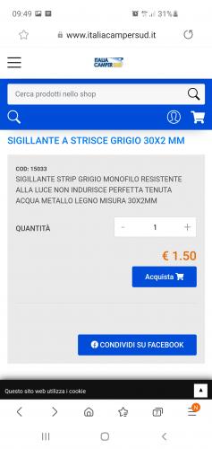

Buongiorno, dovendo fare un ordine di materiale su internet, vorrei sapere cosa consigliate per la sigillatura delle bandelle,intendo per l'accoppiamento bandella/parete ...terostat, sikaflex , sika multiseal...

Avrei trovato questo su un sito per accessori camper, costo 1,50 al metro...

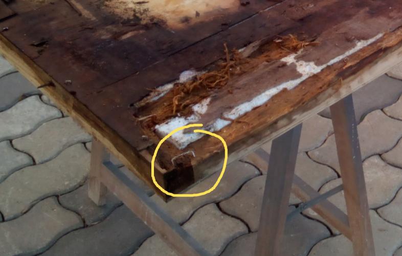

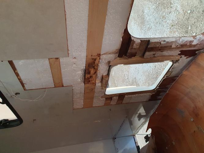

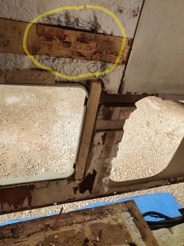

Il travetto cerchiato ha preso un po di acqua ma è integro, su questo travetto all'altra estremità è avvitata la parte finale della scaletta esterna. è graffettato ai travetti degli angoli con un generoso spazio. Se applico un rinforzo ai lati senza tagliare il travetto può andar bene?
Si, può andare bene, però il consiglio che ti posso dare... nella parte inferiore del travetto infiltrato  di rinforzarlo in tutta la sua lunghezza con un altro travetto, che in larghezza arriva fino al filo cornice dello sportellino della cassetta cs200, perché così facendo rinforzi un pochino quella parete che di origine mi sembra un po' deboluccia... ma come mai quel travetto é bagnato proprio in quel punto?? C'è attaccato qualcosa al suo esterno??

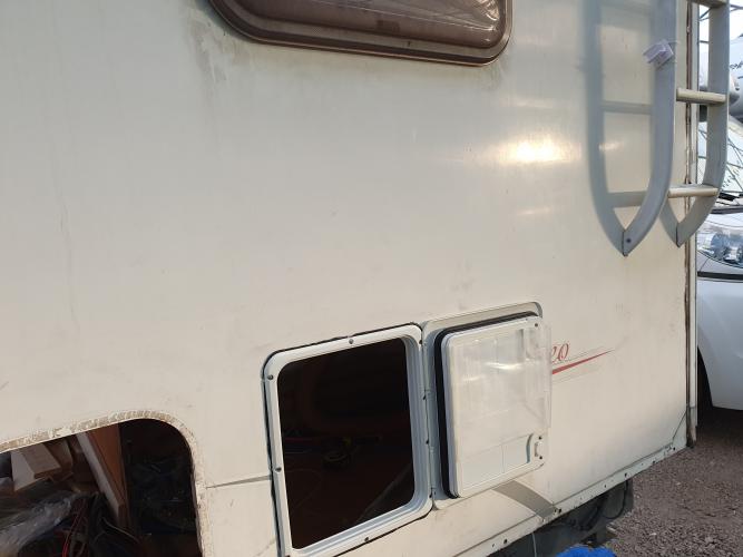

Credo sia solo umidità di risalita, esternamente non c'è nulla e il travetto sopra è perfetto. Dal lato della doccia come vedi c'è la scaletta.
non vorrei aprire la parete che va verso la doccia per non avere problemi di acqua con giunture del compensato di rifinitura, fin dove ho aperto è nascosto dal mobile del lavabo.
La cornice dello sportello wc l'avevo rifatta prima di questo lavoro ma adesso la rifarò meglio

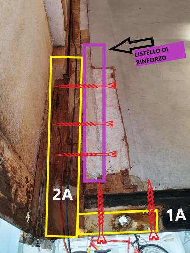

Buongiorno Danilo,
stamattina ho fatto i compiti, potresti gentilmente verificare se puo' andar bene? la parte del pavimento mi è chiara, vediamo anche per le pareti così ho la situazione globale e posso iniziare con la ricostruzione. Dimmi se qualcosa non si capisce.
prendendo sempre come riferimento questo schema...
nella foto sopra , sul travetto 1A ho fatto uno scasso per alloggiare il nuovo travetto.

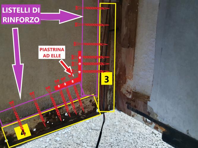

Nella foto sotto ho descritto la ricostruzione della parete posteriore
