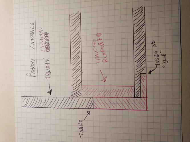

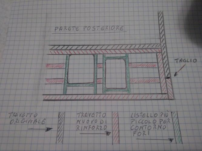

Buongiorno Danilo, stamattina ho fatto i compiti, potresti gentilmente verificare se puo' andar bene? la parte del pavimento mi è chiara, vediamo anche per le pareti così ho la situazione globale e posso iniziare con la
ricostruzione. Dimmi se qualcosa non si capisce. prendendo sempre come riferimento questo schema... nella foto sopra , sul travetto 1A ho fatto uno scasso per alloggiare il nuovo travetto. Nella foto sotto ho descritto la ricostruzione della parete posteriore Grazie

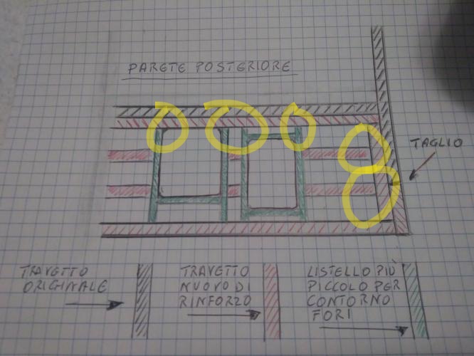

Ciao Beppe, siccome sono un tipo molto pignolo... io la parete posteriore la rinforzerei un pochino
quindi farei così...
poi vedi tu...

Ciao Beppe, siccome sono un tipo molto pignolo... io la parete posteriore la rinforzerei un pochino quindi farei così... poi vedi tu...
Per effettuare tutto il lavoro che mi hai consigliato devo aprire anche dal lato doccia. Per non ritrovarmi con giunzioni a metà parete nel vano doccia mi converrà togliere il compensato fino alla giuntura parete/tetto. Quello originale è da 3 mm ricoperto da formica. Con cosa potrei sostituirlo per avere un buon effetto estetico e resistenza all'acqua?

Per effettuare tutto il lavoro che mi hai consigliato devo aprire anche dal lato doccia. Per non ritrovarmi con giunzioni a metà parete nel vano doccia mi converrà togliere il compensato fino alla giuntura parete/tetto. Quello originale è da 3 mm ricoperto da formica. Con cosa potrei sostituirlo per avere un buon effetto estetico e resistenza all'acqua? grazie
Non avevo notato che la parete della doccia era a vista... avevo dato per scontato che avesse lo stampo in plastica che lo ricopre e che tu lo avessi smontato... in questo caso io saprei benissimo come risolverlo, ma per te penso che sia un impresa molto difficile da effettuare.
quindi il consiglio che posso darti (sempre tramite le foto) é quello di mettere i listelli di rinforzo fino alla doccia, così eviti di togliere il compensato originale...
te penso che sia un impresa molto difficile da effettuare. quindi il consiglio che posso darti (sempre tramite le foto) é quello di mettere i listelli di rinforzo fino alla doccia, così eviti di togliere il compensato originale... purtroppo siamo molto distanti, altrimenti ti avrei fatto da tutor... come ho già fatto in passato ad alcuni amici dei miei Amici...
Io ti ringrazio tantissimo, il supporto che mi stai dando a distanza è già molto prezioso per me, faccio tesoro dei tuoi consigli e cerco di imparare laugh
In realtà io avevo pensato di rivestire un compensato con un foglio di vetroresina rifinito in gelcoat, che potrei farmi da solo ma in effetti diventerebbe laborioso e poi dovrei trovare un supporto da 2mm per compensare lo spessore della vetroresina.

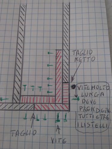

Danilo Le giunzioni che ho cerchiato posso farle tramite piastrine? O mi consigli di preassemblare il telaio in meno pezzi possibili prima di montarlo sulla parete? In quest'ultimo caso potrei usare delle viti inox
Sulle giunzioni che non ho cerchiato penso di avere lo spazio necessario per usare delle viti anche in caso di assemblaggio direttamente sulla parete.

Io ti ringrazio tantissimo, il supporto che mi stai dando a distanza è già molto prezioso per me, faccio tesoro dei tuoi consigli e cerco di imparare  In realtà io avevo pensato di rivestire un compensato con un foglio
di vetroresina rifinito in gelcoat, che potrei farmi da solo ma in effetti diventerebbe laborioso e poi dovrei trovare un supporto da 2mm per compensare lo spessore della vetroresina.  Danilo Le giunzioni che ho cerchiato posso farle tramite piastrine? O mi consigli di preassemblare il telaio in meno pezzi possibili prima di montarlo sulla parete? In quest'ultimo caso potrei usare delle viti inox Sulle giunzioni che non ho cerchiato penso di avere lo spazio necessario per usare delle viti anche in caso di assemblaggio direttamente sulla parete. Grazie
Se non sei costretto non usare le piastrine... anche se ci metti molto più tempo, assembla il  più possibile e poi lo monti sulla parete... e vedrai che il proprietario del camper ti ringrazierà... laugh.
per le viti puoi usare quelle inox per il legno, che sono il top per un lavoro del genere... e se non le trovi puoi usare quelle bronzate.

Inserito il 06/01/2021 alle: 09:50:42
Puoi assemblare il tutto, tranne il listello perimetrale della base della parete, che verrà montato per ulltimo.

Il taglio ad "elle" è stata una necessità perchè l'angolo inferiore era rovinato

Per la parete laterale che mi dici? Il taglio ad elle è stata una necessità perchè l'angolo inferiore era rovinato
Secondo me é meglio così...

Il lato che ho evidenziato corrisponde all'angolo dove all'esterno c'è il profilo di alluminio che prevede già le sue viti in quella direzione ma sono distanziate una dall'altra di circa 50/40 cm. Faccio altri foro nel profilo o faccio bastare quelle dall'interno?

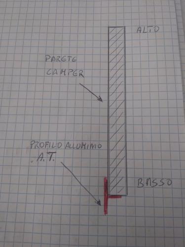

Per fare un lavoro migliore dovresti svitare le viti partendo dal basso andando in altezza, il necessario per mettere di lato il profilo, per poi avvitare le viti al suo di sotto... se non ti senti in grado di fare questo, puoi benissimo fare solo un paio di fori sul profilo in corrispondenza dei due travetti finali...
poi le restanti viti le puoi avvitare dall'interno...
per unire i travetti usa un collante poliuretanico, ne basta  proprio un filo...

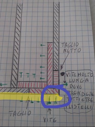

puoi benissimo fare solo un paio di fori sul profilo in corrispondenza dei due travetti finali... poi le restanti viti le puoi avvitare dall'interno... per unire i travetti usa un collante poliuretanico, ne basta  proprio un filo...

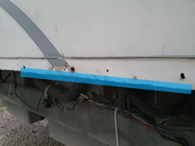

Sposterò il profilo quanto basta, anche perchè come vedi in foto la vite cerchiata è avvitata sotto il profilo e non posso lasciarla li a meno di troncarla.
Eventualmente se devo risigillare il profilo cosa metto sotto la guarnizione di gomma? Attualmente c'è del mastice bianco morbido che è quello che solitamente nei rimor sborda e cola dai profili. Grazie

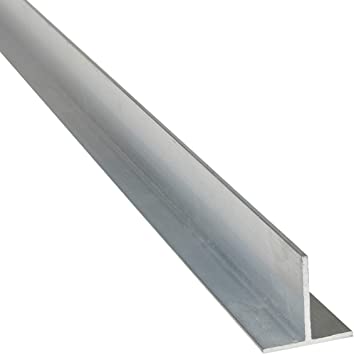

Io faccio così...
compro dei profili come questo...
e li monto in questa maniera..
