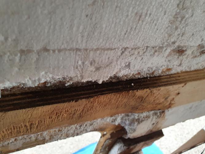

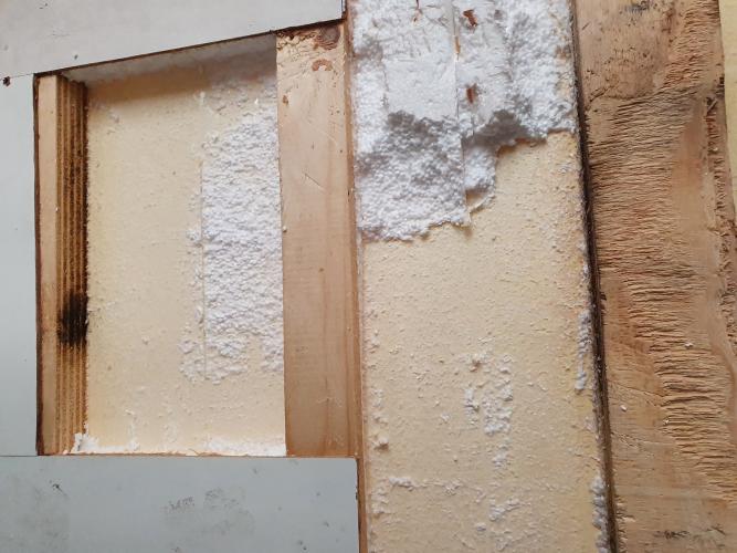

Buonasera
Tolto il polistirolo ho notato che questo pezzetto di travetto bagnato ha fatto della polverina nera e si sente un po' di puzza tipo muffa, conviene trattarlo con qualche prpdotto? Non vorrei lasciarlo li con i suoi microrganismi che proliferano laugh
consigli?
Beppe
IlVagabondo
IlVagabondo
04/05/2004 1450
Inserito il 09/01/2021 alle: 15:58:24
In risposta al messaggio di Beppe82 del 09/01/2021 alle 15:46:06
Buonasera Tolto il polistirolo ho notato che questo pezzetto di travetto bagnato ha fatto della polverina nera e si sente un po' di puzza tipo muffa, conviene trattarlo con qualche prpdotto? Non vorrei lasciarlo li con i suoi microrganismi che proliferano  consigli?
Un po’ di antimuffa a base di cloro e lasciare asciugare se proprio vuoi.
Te lo facesse un artigiano lascerebbe asciugare (visto fare con il phon sad) chiudi e vai...

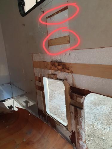

Inserito il 09/01/2021 alle: 16:45:52
guardando la foto presa dall'esterno che hai " Inserito il 04/01/2021 alle: 16:00:57 ", se quel travetto è sotto la finestra, direi che forse potrebbe essere la finestra superiore ad avere problemi, anche se apparentemente non è così.
Paolo DR
Beppe82
Beppe82
29/11/2020 116
Inserito il 09/01/2021 alle: 16:55:43
In risposta al messaggio di IlVagabondo del 09/01/2021 alle 15:58:24
Un po’ di antimuffa a base di cloro e lasciare asciugare se proprio vuoi.  Te lo facesse un artigiano lascerebbe asciugare (visto fare con il phon ) chiudi e vai...
Fortunatamente non ho fretta e cerco di fare tutto al meglio possibile.
grazie per il consiglioyes
Beppe
Beppe82
Beppe82
29/11/2020 116
Inserito il 09/01/2021 alle: 17:02:20
In risposta al messaggio di PDR del 09/01/2021 alle 16:45:52

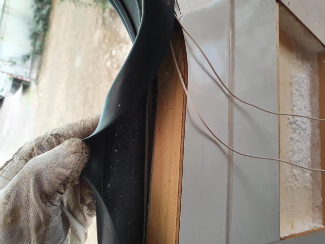

guardando la foto presa dall'esterno che hai Inserito il 04/01/2021 alle: 16:00:57 , se quel travetto è sotto la finestra, direi che forse potrebbe essere la finestra superiore ad avere problemi, anche se apparentemente non è così.
la finestra ha la guarnizione in gomma e sollevandola si può osservare la cornice che risulta perfetta in ogni lato.
forse da questa foto non si vede bene ma i 2 travetti sopra a quello "bagnato" sono asciutti e perfetti... non ci sono indizi che mi portano a pensare possibili infiltrazioni dalla finestra. Di certo entrava acqua dallo sportello del vano batterie e da quello della cassetta wc. Se hai da suggerire qualche "prova" sono ben felice di verificare. Ovviamento dopo ricostruito, prima di chiudere farò abbondanti prove con l'acqua.
Beppe
PDR
PDR
01/12/2003 6409

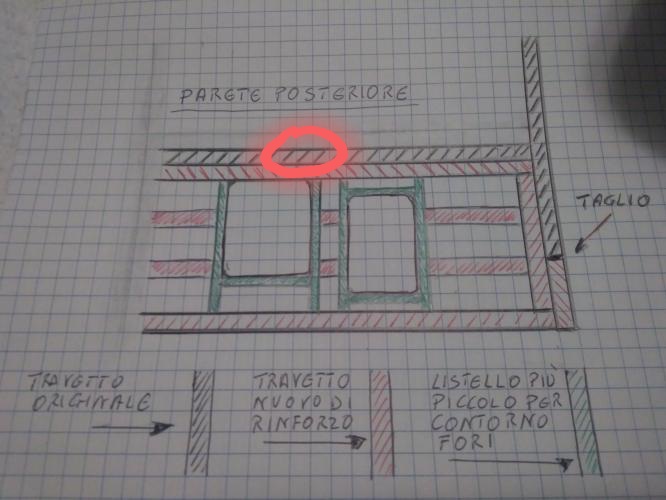

Inserito il 09/01/2021 alle: 19:34:07
In risposta al messaggio di Beppe82 del 09/01/2021 alle 17:02:20
Ciao, la finestra ha la guarnizione in gomma e sollevandola si può osservare la cornice che risulta perfetta in ogni lato. forse da questa foto non si vede bene ma i 2 travetti sopra a quello bagnato sono asciutti e perfetti...
non ci sono indizi che mi portano a pensare possibili infiltrazioni dalla finestra. Di certo entrava acqua dallo sportello del vano batterie e da quello della cassetta wc. Se hai da suggerire qualche prova sono ben felice di verificare. Ovviamento dopo ricostruito, prima di chiudere farò abbondanti prove con l'acqua. grazie
secondo me il travetto superiore, cerchiato in alto, è danneggiato; però se tu sei convinto che così non è fai bene ad ignorare questa osservazione; stranamente anche dall'esterno la lamina di vetroresina che riveste esternamente la parete è macchiata, come se fosse stata soggetta ad "osmosi".
Però io sono qui in cucina a chattare, tu sei sul posto con il mezzo sotto mano
Paolo DR
Modificato da PDR il 09/01/2021 alle 19:34:54
Beppe82
Beppe82
29/11/2020 116
Inserito il 09/01/2021 alle: 19:53:55
In risposta al messaggio di PDR del 09/01/2021 alle 19:34:07
esternamente la parete è macchiata, come se fosse stata soggetta ad osmosi. Però io sono qui in cucina a chattare, tu sei sul posto con il mezzo sotto mano
Il travetto cerchiato in alto in quella foto aveva ancora residui di compensato che solo successivamente ho pulito, non ho la foto ma comunque guarderò più attentamente se ci dovessero essere segni sospetti. Vi tengo aggiornati. La vetroresina esterna è molto sporca, a lavori finiti farò un buon lavaggio.

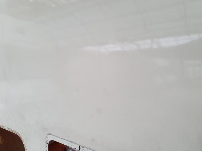

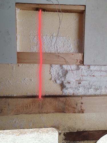

Inserito il 10/01/2021 alle: 10:28:05

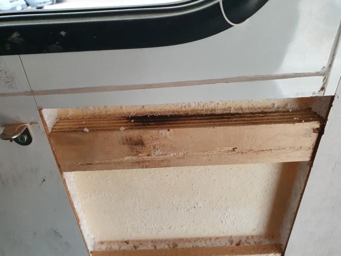

Buongiorno
aggiornamento, togliendo il polistirolo effettivamente è uscita una macchiettina di 3 cm in corrispondenza del "noto" travetto bagnato. Il travetto subito sotto non ha alcun segno di umidità xò c'è da dire che è più sottile e non tocca direttamente la vetroresina ma c'è del polistirolo dietro. Potrei pensare che l'acqua scorrendo a contatto con il foglio di vetroresina sia andato a bagnare quello grande sotto. La cornice della finestra è perfetta. Come mi consigliate di procedere?
metto anche la foto dell'esterno che ho pulito un po'
Beppe
Modificato da Beppe82 il 10/01/2021 alle 10:32:06
damasi
damasi
16/05/2010 2392
Inserito il 10/01/2021 alle: 10:43:40
In risposta al messaggio di Beppe82 del 10/01/2021 alle 10:28:05
Buongiorno aggiornamento, togliendo il polistirolo effettivamente è uscita una macchiettina di 3 cm in corrispondenza del noto travetto bagnato. Il travetto subito sotto non ha alcun segno di umidità xò c'è da dire che
è più sottile e non tocca direttamente la vetroresina ma c'è del polistirolo dietro. Potrei pensare che l'acqua scorrendo a contatto con il foglio di vetroresina sia andato a bagnare quello grande sotto. La cornice della finestra è perfetta. Come mi consigliate di procedere? metto anche la foto dell'esterno che ho pulito un po' Grazie
Ciao Beppe...
prosegui la tua riparazione come stai facendo... poi quando avrai terminato tutto, il consiglio che ti posso dare é quello di siliconare/sigillare tutti i punti critici del tetto compreso le cornici degli oblo... poi usando un silicone neutro da primo prezzo, alzi le guarnizioni esterne della finestre e ce ne metti un filo... poi se riesci a trovate un sigillante che rimane sempre morbido é meglio.

Inserito il 10/01/2021 alle: 11:11:11
Visto che avevo un altro po' di margine ho tolto un altro pezzetto di compensato, la giuntura rimarrà comunque nascosta dal piano del lavandino. Tratterò anche questo con una soluzione a base di cloro. Effettivamente qualcosa è arrivato anche dalla finestra.  Dopo sigillato tutto farò le prove con l'acqua. Vi ringrazio tutti, i vostri consigli sono  preziosi. Evviva i forum. Grazie ancora laugh

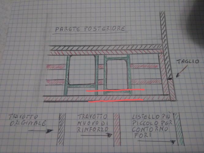

Beppe82
Beppe82
29/11/2020 116
Inserito il 11/01/2021 alle: 20:02:17
In risposta al messaggio di damasi del 11/01/2021 alle 11:04:29
Sul perimetro se ci sono dei piccoli ammanchi... li puoi coprire con delle cornicette di abbellimento in legno...
Buonasera Danilo
Dal bordo inferiore del foro del vano batteria al bordo del foglio di vetroresina ci sono 9 cm...
che ne pensi se mettessi un travetto da 9cm che andrebbe a filo del foro e ovviamente per tutta la lunghezza della parete?
Beppe
Modificato da Beppe82 il 11/01/2021 alle 20:05:02
damasi
damasi
16/05/2010 2392
Inserito il 11/01/2021 alle: 23:31:35
In risposta al messaggio di Beppe82 del 11/01/2021 alle 20:02:17
Buonasera Danilo Dal bordo inferiore del foro del vano batteria al bordo del foglio di vetroresina ci sono 9 cm... che ne pensi se mettessi un travetto da 9cm che andrebbe a filo del foro e ovviamente per tutta la lunghezza della parete?
Volendo lo puoi montare benissimo... però per montarlo dovresti fare del lavoro in più per poterlo inserire... quindi non so fino a che punto possa convenire a fare del lavoro in più...
