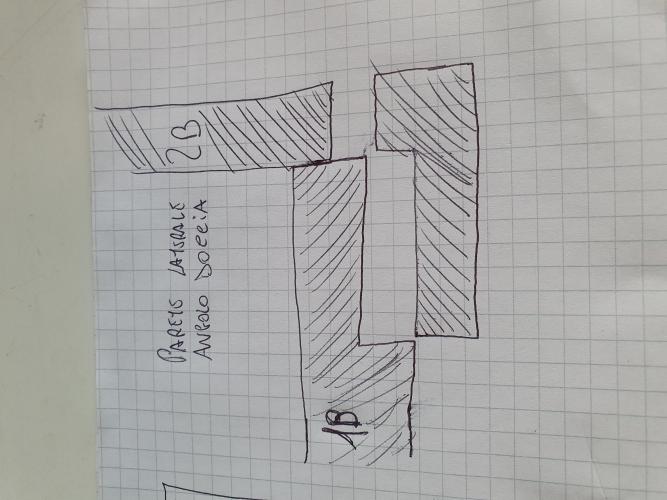

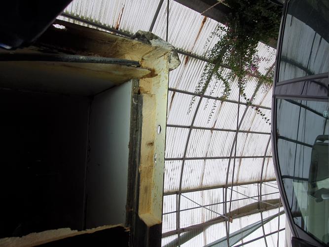

Inizio a prendere le misure per ricostruire i travetti,. Per quanto riguarda l'angolo del vano doccia per non toccare il rivestimento originale lavorerò principalmente da sotto, per fortuna è anche la parte meno interessata dall'infiltrazione. Per tutto il resto seguirò passo passo i tuoi disegni. Se ci sono suggerimenti dimmi pure..
la parte compromessa era soltanto lo spigolo dei travetti che terminano sul perimetro. fisserò anche con delle viti lunghe da sotto
Ho fatto un disegno sbrigativo
Beppe

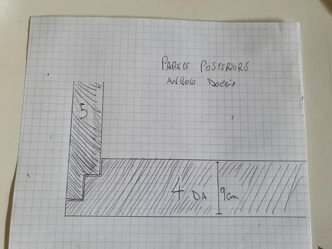

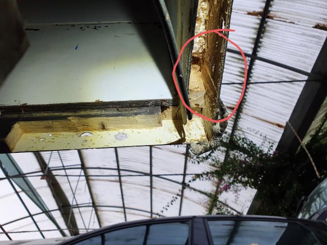

Questo invece è l'incastro che farò per quanto riguarda la parete posteriore, parliamo ovviamente sempre del lato vano doccia..
preciso che il travetto 5 che risale sull'angolo è sano altrimenti non avrei adottato questo sistema
Beppe

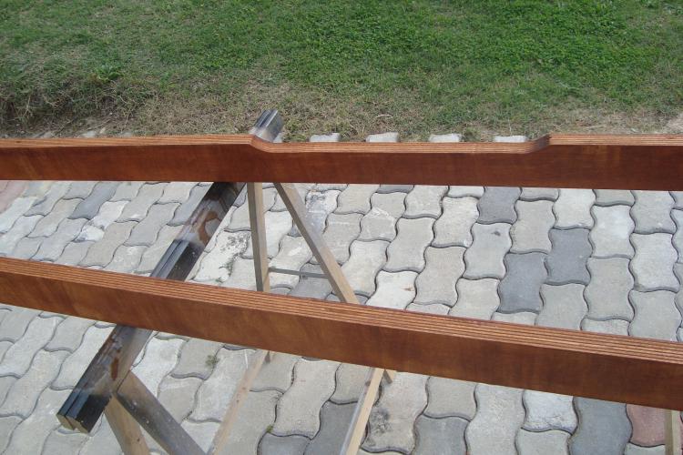

Danilo, per quanto riguarda l'impregnante (io ho preso uno all'acqua) conviene applicarlo in opera quindi a travetti già incollati oppure posso applicarlo fuori opera? Il mio dubbio è se possa inficiare sull'efficacia dell'incollaggio.
Beppe
damasi
damasi
16/05/2010 2392
Inserito il 17/01/2021 alle: 14:43:07
In risposta al messaggio di Beppe82 del 17/01/2021 alle 11:56:04
Buongiorno Danilo. ho preso qualcuno piallato e qualcuno grezzo, comunque dovrò far calibrare entrambi per portarli allo spessore che mi servono.. Danilo, per quanto riguarda l'impregnante (io ho preso uno all'acqua)
conviene applicarlo in opera quindi a travetti già incollati oppure posso applicarlo fuori opera? Il mio dubbio è se possa inficiare sull'efficacia dell'incollaggio. Grazie
... come puoi vedere li tratto prima, aspetta qualche giorno e poi li monti.

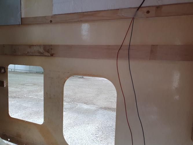

20210123_150355.jpgOk, prendo le misure e mi taglio i laterali senza fissarli, così faccio per prima il pavimento.
per quanto riguarda il compensato esterno di 6 mm che va sotto al pavimento, siccome ho il telaio che mi ostacola, lo metto per prima e sopra vado a ricostruire il pavimento? Perchè temo che metterlo per ultimo non ci sia abbastanza spazio per infilarlo tra il nuovo pavimento e il telaio.
Beppe
Modificato da Beppe82 il 23/01/2021 alle 15:13:48
damasi
damasi
16/05/2010 2392
Inserito il 23/01/2021 alle: 15:22:25
In risposta al messaggio di Beppe82 del 23/01/2021 alle 15:12:57
Ok, prendo le misure e mi taglio i laterali senza fissarli, così faccio per prima il pavimento.  per quanto riguarda il compensato esterno di 6 mm che va sotto al pavimento, siccome ho il telaio che mi ostacola, lo metto
Prima costruisci il pavimento senza montarlo definitivamente... poi sviti il tutto, ritagli il compensato che ti occorre che appoggerai  sul telaio... e poi rimonti i travetti del pavimento che avevi svitato prima...

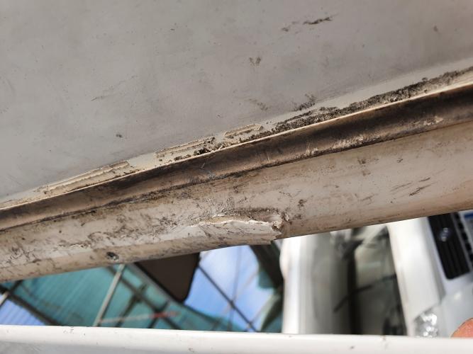

da questo lato la guarnizione in gomma si era incollata al profilo di alluminio, ho usato un rimuovi silicone in plastica e facendo leva delicatamente l'ho scollato. Ma come vedi in foto purtroppo qui, non so se per colpa mia  la gomma è stracciata e bucata. Siamo a circa a 26 cm dalla fine del profilo. Cosa mi consigli?
Beppe
Modificato da Beppe82 il 26/01/2021 alle 13:36:44
damasi
damasi
16/05/2010 2392
Inserito il 26/01/2021 alle: 14:38:33
In risposta al messaggio di Beppe82 del 26/01/2021 alle 13:34:51
Buongiorno danilo da questo lato la guarnizione in gomma si era incollata al profilo di alluminio, ho usato un rimuovi silicone in plastica e facendo leva delicatamente l'ho scollato. Ma come vedi in foto purtroppo qui, non so se per colpa mia  la gomma è stracciata e bucata. Siamo a circa a 26 cm dalla fine del profilo. Cosa mi consigli?
Non ti preoccupare perché é una sciocchezza... prima di rimontare il profilo, prendi un panno imbevuto di diluente alla nitro e pulisci la guarnizione, però fai molta attenzione di non andare a toccare la parete verniciata, perché la rovini... una volta pulita la guarnizione dopo aver aspettato circa cinque minuti per far evaporare il diluente ci metti un filo di silicone sullo strappo (anche sotto)... e riavviti tutto.
Beppe82
Beppe82
29/11/2020 116
Inserito il 26/01/2021 alle: 14:45:31
In risposta al messaggio di damasi del 26/01/2021 alle 14:38:33
Ok, posso usare anche l'antisilicone per pulire la guarnizione?
Che tipo di digillante viene usato dalla fabbrica sotto la guarnizione? Terostat non mi sembra perchè è troppo morbido, se riuscissi a trovarlo vorrei usare lo stesso sigillante, sembra ottimo

Ok, posso usare anche l'antisilicone per pulire la guarnizione? Che tipo di digillante viene usato dalla fabbrica sotto la guarnizione? Terostat non mi sembra perchè è troppo morbido, se riuscissi a trovarlo vorrei usare lo stesso sigillante, sembra ottimo
è proprio terostat
Paolo DR
Beppe82
Beppe82
29/11/2020 116
Inserito il 26/01/2021 alle: 16:37:45
In risposta al messaggio di PDR del 26/01/2021 alle 16:28:12
è proprio terostat
Ah ok, non pensavo potesse sciogliersi in quel modo.
Magari potrei usare una toppa di terostat sulla parte di guarnizione stracciata
Beppe
