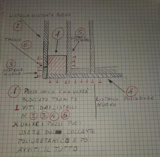

Prima termini il pavimento in modo definitivo ... poi fissi il laterale con delle viti lunghe, fino ad arrivare al travetto di rinforzo del pavimento.
In effetti me lo avevi già specificato nel disegno "viti dai listelli n. 2 3 4 e 5"
Nel caso non dovessi avere spazio sufficiente (spazio tra il listello del pavimento e foglio di vetroresina) per avvitare le viti sui travetti 2 3 e 4, provvedo dall'esterno forando la vetroresina?

In effetti me lo avevi già specificato nel disegno viti dai listelli n. 2 3 4 e 5 Nel caso non dovessi avere spazio sufficiente (spazio tra il listello del pavimento e foglio di vetroresina) per avvitare le viti sui travetti 2 3 e 4, provvedo dall'esterno forando la vetroresina?
Se non riesci ad alzare leggermente la vetroresina la devi bucare per forza... però secondo me qualche vite la riesci ad avvitare!!

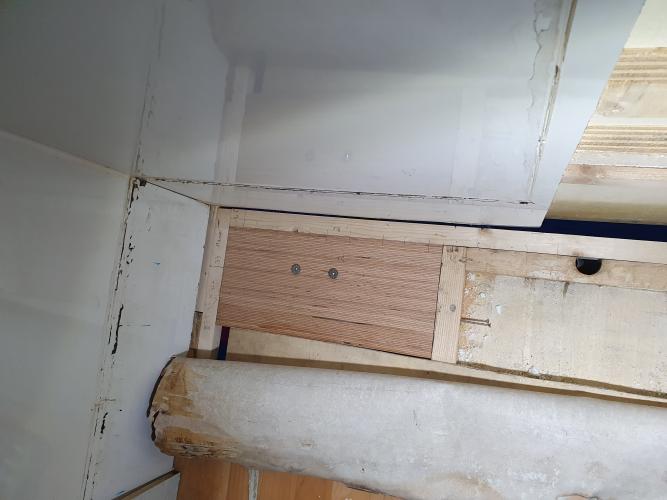

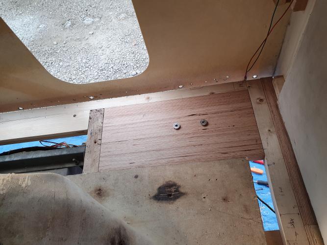

Oggi ho assemblato il pavimento.
Dunque: ho sostituito anche i travetti 16-17-18 con una tavola unica.
Ho pensato anche di inserire un rinforzo sulla giunzione tra il nuovo e il vecchio travetto n.6 in quanto tale giunzione sarebbe rimasta "scoperta" visto che il taglio l'ho dovuto effettuare più su del previsto.
Dall'esterno ho inserito le viti fino ai rinforzi.
Con un po' di pazienza e fantasia sono riuscito ad avvitare tutte le viti dal listello 10.
Effettivamente durante il montaggio ho compreso ancora di più il tuo consiglio di partire dal pavimento yes
Facendo al contrario avrei avuto molte più rogne. Si vede che hai esperienza laugh.
sembra sia venuto un ottimo lavoro.
adesso devo sagomare il compensato sul lato inferiore. Aspetto consigli, grazie mille.

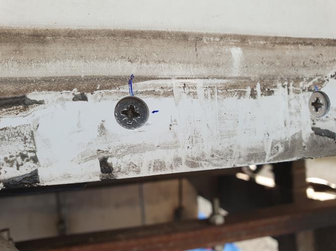

Sulla vetroresina devi fare dei fori di poco più grandi della testa delle viti, poi al centro con una punta lunga e sottile fai dei fori fino ai travetti interni e poi ci avviti le viti... il foro di guida viene fatto per non far spaccare il legno dei travetti... ci vorrà un po' di tempo in più, ma non farai dei danni che poi per rimediare ci perderai più tempo.
