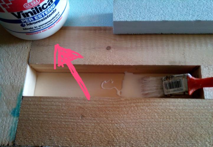

Per fortuna aveva già delle punte da trapano lunghe. Ultime 2 cose: Per le giunzioni del compensato un normale stucco da legno (quello bianco) va bene? per incollare il polistirene un sigillante ms polimero va bene? Tipo pattex sp101 o simili? Grazie
...per le giunzioni va bene il classico stucco da legno... oppure ci passi un filo di collante che hai adoperato prima per incollare il compensato sui travetti...
per incollare il polistirene io adopero una colla vilinica adatta proprio per questo tipo di lavoro...
...costa qualcosa in più della classica colla vilinica... però il risultato é migliore.

Si... ma se si adopera anche il collante che ho messi foto va anche bene... anzi é proprio quello che si adopera normalmente.wink
poi ognuno di noi decide quale tipo di collante adoperare... anche perché se si dice un tipo preciso di collante... c'è sempre qualcuno che contesta, infatti molte volte per evitare dei battibecchi sterili che non portano nulla di buono, sono molto vago... ma non in questo casowinklaugh

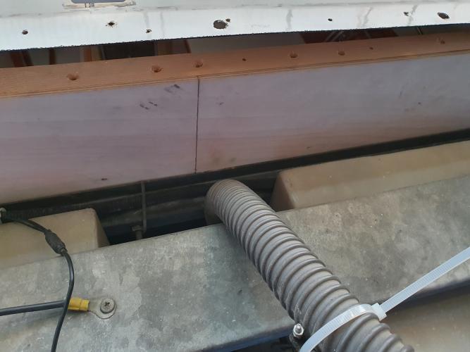

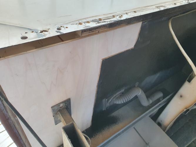

Ho sagomato il compensato e fatto l'ultima prova di montaggio per assicurarmi che tutto fosse a posto.
Ho dovuto fare 2 pezzi e come mi hai suggerito ho fatto capitare la giunzione sotto al travetto.
immagino che per stuccare agevolmente da sotto dovrò togliere i serbatoi delle grigie.
in alcuni punti ho una fessura di 2-3 mm tra il compensato vecchio e quello nuovo. Conviene adottare qualche accorgimento anche dal lato interno o stucco solo dall'esterno?

Inserito il 03/03/2021 alle: 22:07:17
In risposta al messaggio di Beppe82 del 03/03/2021 alle 20:11:34
Oramai con il camper conto più giornate di lavoro che di vacanze  Ho sagomato il compensato e fatto l'ultima prova di montaggio per assicurarmi che tutto fosse a posto. Ho dovuto fare 2 pezzi e come mi hai suggerito ho
fatto capitare la giunzione sotto al travetto. immagino che per stuccare agevolmente da sotto dovrò togliere i serbatoi delle grigie. in alcuni punti ho una fessura di 2-3 mm tra il compensato vecchio e quello nuovo. Conviene adottare qualche accorgimento anche dal lato interno o stucco solo dall'esterno? Grazie
Ciao Beppe, normalmente invece del classico stucco per riempire le fessure, adopero il classico silicone neutro... riempie e incolla ed é verniciabile.

Inserito il 03/03/2021 alle: 22:47:48
In risposta al messaggio di damasi del 03/03/2021 alle 22:07:17
Ho qualche tubetto di sigillante a base di polimeri, magari utilizzerò quello.
Come prodotto é migliore...yes

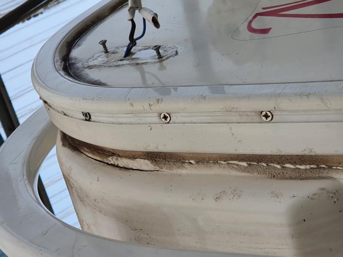

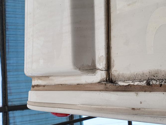

Anche la parete posteriore è quasi ricostruita, purtroppo lavoro a singhiozzo anche per causa della zona rossa.
visto che sono in ballo, vorrei sistemare un po' tutto l'esterno. Come vedi il cupolino posteriore è crepato in più punti. Che mi consigli per una riparazione che sia più duratura possibile?
Beppe

Inserito il 29/03/2021 alle: 11:39:02
Danilo, ho visto un tuo intervento sul forum nel 2018 dove mostravi proprio la riparazione del cupolino. Mi consigli di rimuoverlo completamente per ripararlo dall'interno? Nel mio caso credo parliamo di ABS
