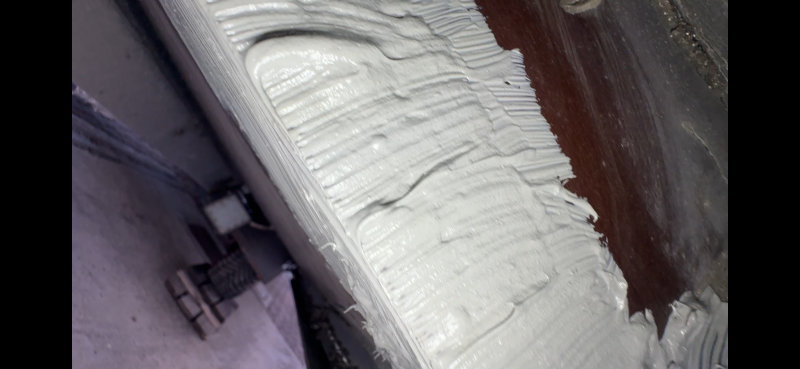

Ciao a tutti qualche giorno fa ho fatto una amara scoperta: dal pavimento del garage trafila un po’ d’acqua di sbattimento quando si marcia con la pioggia. Ho smontato tutti gli scaffali e i profili e per fortuna non ci sono tracce evidenti di acqua, ciao significa che ne entra comunque poca. Le tracce erano invece erano rimaste nel compensato usato per le scaffalature. Andando sotto al veicolo mi sono accorto che le giunzioni tra la parete verticale e il pavimento orizzontale hanno il trattamento impermeabilizzante crepato e credo che l’acqua trafili da lì. Voi cosa usereste per dare un sigillante tra la parte orizzontale e la parte verticale?
Allego un po’ di foto grazie a tutti per i consigli.

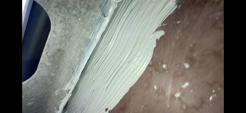

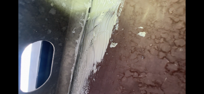

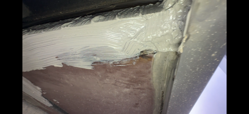

Me ne sono accorto perchè la base delle scaffalature era appoggiata sul pavimento e da lì il compensato non trattato ha assorbito l'acqua. Vi metto le foto fatte il giorno della scoperta.

Allora, vi aggiorno: ho sigillato con un prodotto da carrozzeria 3M, bicomponente, dato a pennello ma si poteva anche dare a spruzzo. E’ un antirombo molto elastico ad elevata adesività al tatto è leggermente morbido e fa ben sperare per la tenuta nel tempo, provandolo a staccare con l’unghia offre molta resistenza, ho ripassato tutto il perimetro di giunzione fra parete verticale e pavimento garage. Alla vista non è bello ma tanto è là sotto, l’importante è che duri.

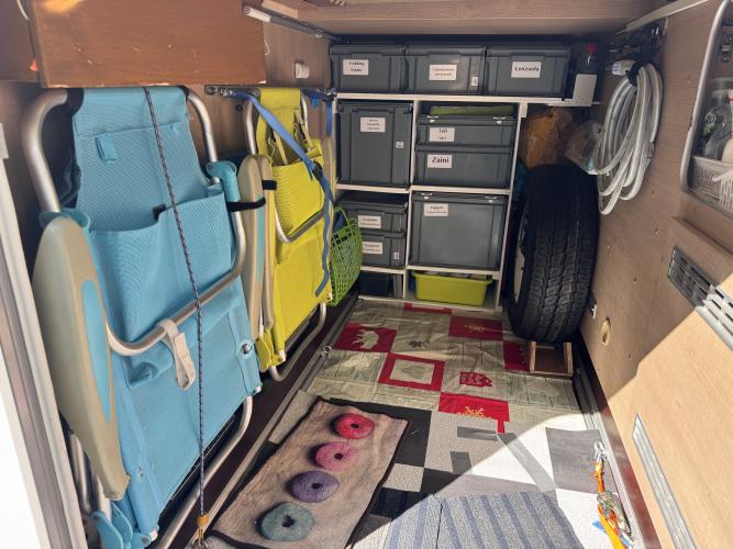

Già che il garage è vuoto ho rivoluzionato per la terza volta gli spazi di stivaggio, complice il fatto che vendo lo scooter causa canino anziano.
Ho rifatto sul lato sinistro una scaffalatura che conterrà 7 box modulari, tutto senza fare un foro nelle pareti;
sulla parete posteriore creando 4 staffe avvitate sui supporti del portabici ho fissato 2 binari in cui con dei golfari a scorrimento legherò le sedie ed altre cose.

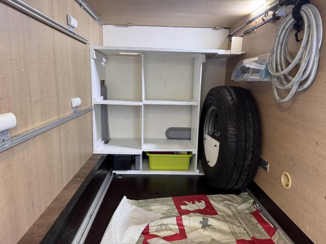

Ed ecco il lavoro finito, dove ora ho la borsa verde appesa c’è lo spazio per legare le sedie ad ombrello ed il tavolo grande. Ora sperimenteremo la praticità della nuova soluzione….male che vada si rimodifica !!
