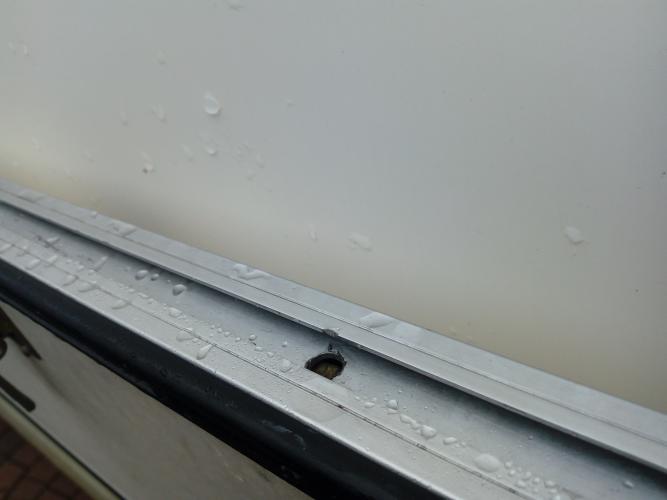

Ciao! Ho un problema di infiltrazioni nel portellone gavone del mio Mc Louis.  Ieri in Liguria ho preso una oiiggia torrenziale ed entrata acqua nel portellone.
Ora un pezzo è molle e bagnato... ho notato che la cornice in alluminio del portellone ha due fori,sicuramente fatti a mano dai quali deduco sia entrata acqua...
Domanda: sapete a cosa possono servire? Temo che avesse avuto uninfiltrazione in passato e il vecchio proprietario ha forato per far respirare... senza poi chiudere?!?!
Altri con Mc Louis del 2001 hanno lo stesso problema?
Pensavo di tagliare a filo la plastica ibterna e solevarla, togliere il bagnato, sostituirr con qialca di nuovo e di chiudere...
Che dite?

La foto dei fori

I fori che vedi, servono per arieggiare l'interno dello sportello e scaricare l'eventuale umidità dovuta a condensa od infiltrazioni. Il tapparli significherebbe aumentare i problemi.
Se l'interno è morbido, significa che l'infiltrazione c'è da tempo; forse u te ne sei accorto solo ora.
Potresti rimuovere il rivestimento interno, asportando le parti marce; sostituire il compensato marcio  e le eventuali altre parti in legno con altro nuovo e riempire il vuoto con schiuma poliuretanica.

E' un problema di cornice di alluminio non perfettamente sigillata con la parete, la devi rimuovere, sostituire le parti deteriorate e rimontare mettendo del sigillante lungo tutto il bordo della cornice nella parte interna quella che viene a contatto con la parete esterna, vanno poi sigillati bene anche gli attacchi delle cerniere . Riguardo ai buchi sono coretti, io sul mio mezzo li ho pure aumentati di numero in modo di consentire una buona areazione all'interno del portellone, naturalmente vanno fatti nella parte bassa dove l'acqua a portellone chiuso non puo entrare, ciaoo ,

i fori mi sembrano sul lato basso del portello e quindi non puo entrare acqua da li.
Io ebbi lo stesso problema su un PILOTE, tutti i portelli dei gavon con l'interno morbido, probabilmente la cornice del coperchio non era stata montata bene sul pannello, con poco sigillante.
Anzi, non me ne ero reso neppure conto, me lo disse il concessionario a cui lo diedi in permuta per il nuovo, e lo fece riparare prima di rivenderlo.

non ho mai visto fori sulle cornici dei portelloni,dubito molto che sia stata la casa madre a farli per far respirare la portina,basta pensare che la guarnizione di tenuta è interna sul perimetro e lo spazio (aria) tra telaio e portello è esiguo 3-5 mm. quindi quando piove l'acqua per capillarità risale dai fori o sbaglio??

Si, i fori sono sulla parte bassa e sono piccoli quindi quando piove e l'acqua scorre tta la cornice e il bordo li si riemoie e risale...sono fri fatti inseguito, si vede... inoltre il bano bombole non ha fori... non ci sono infiltrazioni da nessun'altra parte...

nella parte bassa la guarnizione esterna dovrebbe avere un paio di smanchi per fare uscire eventuale acqua che riesca a insinuarsi tra guarnizione esterna e interna.
Secondo me l'acqua non puo risalire dai fori, però il fatto che ci siano sta a indicare che l'infiltrazione c'era gia dal precedente proprietario.

buongiorno,tommaso non ci sono guarnizioni esterne guarda meglio la foto,quei fori non hanno motivo di esistere se non per un tentativo maldestro di limitare il danno, probabilmente visto il tipo di apertura verso l'alto,quando si accede ci viene naturale appoggiarci con la testa contro il portello e si sforzano le viti o rivetti che tengono le cerniere ed anche la cornice ne risente e potrebbe essere la causa dell'infiltrazione,i fori peggiorano la situazione,osserva quando laviamo il camper quanta acqua rimane alla base di porte e sportelli e quando piove la situazione è uguale,hai voglia che cè la risalita dell'acqua.

Sigilla bene anche le serrature, a me entrava da li.

Hai ragione, avevo guardato superficialmente la foto, sarà che pensavo al portello del mio attuale Hymer che ha anche una secondaquarnizione esterna.

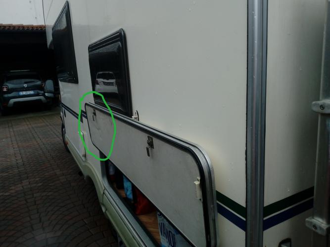

Riguardando bene la foto, ho anche fatto caso a dove è il molle, e secondo me potrebbe benissimo entrare anche dalla serratura, come dice Impiegatodelvolante. A volte montano le serrature senza mettere sigillante sotto la mascherina, oppure se c'era se ne è andato.
Nel mio PILOTE l acqua entrava proprio dalle serrature che erano montate senza uso di sigliiante, un buco due rivetti e via, spesso per fare presto lavorano con i piedi. Ma quel camper era fatto tutto con i piedi.
