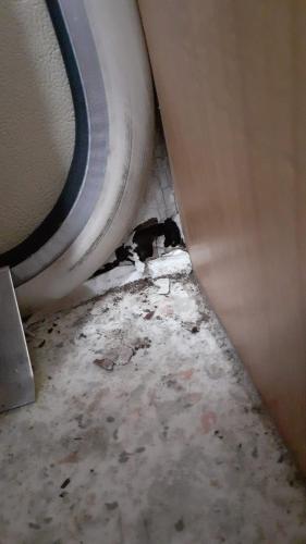

Ho comprato un camper usato, è la mia prima esperienza, e mi sono accorto solo ora che sotto la porta di ingresso, verso l'interno, c'è un piccolo "buco". Allego una foto.
Molto probabilmente c'era un'infiltrazione che è stata riparata, ma se ci metto il dito il legno è "molle" ma asciutto. Sarà profondo 1cm circa...
Come consigliate di procedere? Posso riempire il buco con qualcosa?
Grazie mille per l'aiuto!

Se il legno è molle non è un buon segno e il buco non è così piccolo magari se ci dici anche di che marca e anno è il camper qualcuno di sicuro ti può consigliare meglio

Potrebbe essere lo sfogo in caso di fughe del GPL, è sempre nel punto più in basso della cellula.

Il camper è un Ford del 94.
Cellula a marca "Caravan International". A sinistra del buco c'è la porta, mentre a destra c'è il frigo trivalente.
Se serve posso fare altre foto.

Un foro del genere che non è poi piccolo lo vedrebbe anche un miope senza occhiali , probabilmente era rattoppato alla bellemeglio  ma quell'eventuale rattoppo andava controllato prima dell'acquisto , purtroppo l'entusiamo magari involgiato anche da un costo basso hai trascurato un punto importante , sicuramente è risollvibile ma con un po di attenzione si poteva evitare un costo extra , tra l'altro su un camper di 29 anni l'attenzione deve essere molto attenta e scrupolosa

I CI di quegli anni come inGranduca, solito marchio, erano soliti infiltrarsi in quella zona così come in mansarda ...io ho avuto un granduca 62 del 1992 e a quasi tutti toccava. Controlla bene ma secondo me anche il pavimento e' partito

Se il legno è molle vuol dire che è fracico marcio anche se può sembrare asciutto

Nel 2008 comprai quel modello usato, controlla anche la parte opposta della porta, il mio aveva quel problema in entrambe i lati, soprattutto sul lato sinistro della porta. Controlla bene dalle prese di aereazione del frigorifero.
La riparazione sul lato sinistro è facile, non c'è nulla ...quella a destra, come la tua, è complicata dato che hai il frigorifero e la cucina.
Controlla che il punto da dove entra l'acqua sia stato riparato...nel mio erano alcune le viti dei profili sul tetto arrugginite , erano cosi arrugginite che avevano perso la testa della vite. fortunatamente il legno sotto il profilo era ancora sufficientemente buono, con del terostat, viti e guarnizione copri viti nuove riuscii a sistemarlo. Controlla tutte le viti non solo sopra la porta...nel mio erano parecchie quelle rovinate su tutto il tetto.
Le infiltrazioni avevano provocato danni  sulle  pareti a destra e a sinistra della porta,  nella parte bassa , soprattutto nella zona del frigorifero fu complicato ripararlo...dovetti tagliare e sostituire alcuni travetti di legno, del compensato ed il materiale isolante.
Ci lavorai molto...quasi tutti i weekend di un intero inverno.

Visto che l'hai appena comprato io a mio avviso come ti ha detto banoyo controllerei il tetto e se ci sono problemi cercherei di sigillare poi visto che siamo quasi in estate lascerei la riparazione dei travetti all'inizio autunno vedi tu. Sentirei pure il vecchio proprietario per maggiori informazioni.

Grazie a tutti per i vostri consigli.
Oggi controllo bene tutte le pareti, il pavimento e la mansarda e vi aggiorno!
