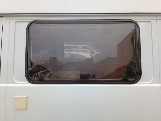

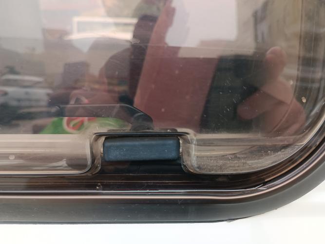

Buongiorno. Lasciato fuori il furgone mi ritrovo acqua tra nell'intercapedine delle plastiche. A qualcuno è già successo? Dove guardare e come intervenire?
Grazie a chi vorrà intervenireIMG_20230608_111405.jpgIMG_20230608_111354.jpg

è evidente che siano scollate e due lastre; quello che mi lascia perplesso è la tipologia di finestra usata, "a filo carrozzeria" con una parete non piana

Chiedevo se qualcuno avesse idea di dove potesse passare. Un punto critico. Non vedo aperture o segni di passaggio interno

Non conosco quell tipo di  finestre ... Per prima cosa passa con la mano controlla se non hanno forato il vetro da qualche parte , lo dico perché girava voce che in altezza i vetri scoppiavano e foravano le finestre ...   Poi sé entra acqua é perché il vetro si é scollato o crepato , in questo caso l`acqua prima entra trà finestra e guaina in seguito scorre sul vetro e entra dove é scollata . Dalla guaina non deve entrare niente ! Vedendo la foto ni sà che non é una cosa recente e l`acqua che é entrata esce da qualche parte , Sé non trovi prendi la canna del`acqua e bagni la finestra esternamente fintanto che vedi dove entra . Operazione fatta con una persona all`interno che osserva bene dove  entra l`acqua frà i due vetri . Ultima possibilità molto ma molto remota che sia condensa formata in anni non essendoci il tappo di plastica che chiude il foro fatto in fabbrica sul vetro intreno

Fori interni chiusi da cappucci ne ha due. Li ho tolti per farla evaporare. Purtroppo non è condensa perché ne trovo se piove.
Il consiglio di provare a bagnare con un getto d'acqua può essere la soluzione, visto che non riesco a trovare il punto di ingresso. È anche una finestra con un profilo che scarica molto poco.

devi toglierla la finestra per vedere dove si è scollata
