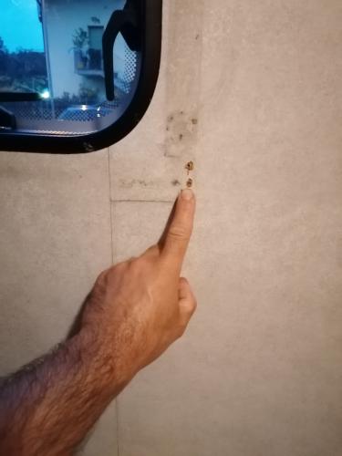

Ciao a tutti, mi presento sono Andrea, ho comprato un camper Ford Rimor del 2001 una settimana fa, habbiamo fatto la prima uscita questo weekand ed è antato tutto bene, però ieri disastro...
Qui dalle mie parti ha diluviato tutto il pomeriggio, la sera finita la tempesta sono andato a vedere come andava il nostro camper, parcheggiato fuori casa in attesa di riportarlo stasera al rimessaggio, E... Vedo acqua gocciolare sulla parete all'interno della cellula, l'acqua esce dal foro della vite che fissa la zanzariera/oscurate scorrevole, diciamo dal telaio in alluminio... Cosa sarà successo? Grazie a tutti.

Inserito il 26/07/2021 alle: 21:54:41
Ecco la foto, l'acqua usciva da questa vite e basta ma smontando ma guarnizione non ho trovato niente di strano

Inserito il 26/07/2021 alle: 22:11:58
In risposta al messaggio di ComiSeriate del 26/07/2021 alle 21:54:41
Non dici se hai comprato da privato o da concessionario, lascio ad altri dare indicazioni su garanzia eccetera.
Nel caso tu debba risolvere in proprio direi di sigillare tutta la guarnizione dall' esterno e poi provare a inondare col tubo e vedere se hai risolto.

Inserito il 26/07/2021 alle: 22:35:16
Ho acquistato da privato, acquistare da concessionaria è impossibile di questi tempi, dicono tutti che la produzione è indietro per la mancanza di materie prime e i prezzi sono alle stelle.
Cosa posso usare per sigillare? Sikaflex 521? Ma come eseguo una buona sigillatura? Grazie

Inserito il 27/07/2021 alle: 00:10:21
Esternamente com'è messa la finestra? Noti dei punti in cui potrebbe entrare acqua specialmente dallo stesso lato di dove l'hai vista entrare da dentro?
Se fosse effettivamente quello il problema, non basta una semplice sigillatura, per fare un lavoro definitivo occorre smontare la finestra, verificare che non ci siano marciumi, ripulire le superfici da vecchi sigillanti e rimontarla applicando terostat, poi alla fine sigillare col sikaflex 521 UV o sigillante polimerico.

Inserito il 27/07/2021 alle: 05:30:58
Prendi un igrometro e controlla .. quella vite è interna e ben lontana dalla finestra, non è che hai la parete fradicia ?

Inserito il 27/07/2021 alle: 06:29:48
Ieri quando ho smontato per controllare che la guarnizione fosse montata bene, non ho visto niente di marcio, però ho notato che il mastice il sigillante sotto era secco, e quindi nel rontarla temendo piovesse ancora stanotte l'ho montata con pasta nera, quella per sigillare guarnizioni motore da meccanico, mi converrà rimontare tutto, pulire e sigillarla come mi avete consigliato, per quanto riguarda l'igrometro ci avevo pensato, ma ho visto che non sono economici

Inserito il 27/07/2021 alle: 07:32:38
oltre alla finestra che in effetti è li vicina io non escluderei un controllo anche sul tetto... a volte le infiltrazioni partono lontano e "camminano"..
questo vale soprattutto se hai già controllato la finestra e ti sembra tutto ok li: la causa potrebbe essere da una altra parte..

Inserito il 27/07/2021 alle: 07:59:12
Io andrei da un riparatore di camper, meglio se sai che è serio e capace. Le infiltrazioni sono difficili da identificare, ci vuole esperienza e tu non hai scritto di averne. Il Rimor ha una costruzione pareti tradizionale e se si riempie la parete di acqua sono dolori. Quindi dal momento che con qualche foto e commenti a distanza il rischio è tirarla lunga e non arrivare alla conclusione, il mio consiglio è appunto di portarlo da chi fa queste cose per mestiere e farlo esaminare per bene.

Inserito il 27/07/2021 alle: 09:45:19
Io faccio il meccanico in bmw, non ho mai messo mano sulle cellule dei camper, ho usato la pasta nera solo per prevenire, per questa notte, già oggi pomeriggio pensavo di ritogliere tutto, mettere il cordone mastice quello indicato e rifinire i bordi con sikaflex e avendolo già in mano, andare sul tetto e rifare tutte le giunture della cellula a modo di essere sicuro che il tetto è la finestra non abbiano infiltrazioni, dopo di che valutare se portarlo da uno specializzato.
Ho appena speso 13k per acquistarlo, spendere ancora soldi se il lavoro posso farlo io vorrei evitare

Inserito il 27/07/2021 alle: 10:37:38
Se hai gli strumenti e un po' manualità ti conviene farlo da solo, a vederlo così la finestra è la prima indiziata ma l'acqua a volte prende strade strane.
Certo se ti metti lì e rifai tutte le giunture stai più tranquillo, ma bisogna avere tempo!

Inserito il 27/07/2021 alle: 12:24:27
La finestra è del tipo con profilo superiore in alluminio avvitato alla parete. Comincia da li, smontalo e sostituisci il vecchio sigillante con del nuovo terostat, quello nero a striscia. Fai attenzione che le viti facciano una buona presa. Se non risolvi, come ti hanno già detto, devi salire al profilato perimetrale superiore.

Inserito il 27/07/2021 alle: 14:36:22
Ciao Andrea,
quello che posso dirti è provare come ho fatto io, ora non so di che modello si tratti ma a occhio i Rimor di quel periodo hanno tutti lo stesso profilo con una guarnizione con un profilo simile. È passato circa un mese da qua do ho effettuato il lavoro e ho preso due piogge notevoli, una l'altra settimana qua in Puglia dove è scesa a secchi. Per ora non ho più la ben che minima traccia di acqua. Quello che ti dico però intervieni prima possibile perché se poi la struttura in legno comincia a marcire sono dolori e tanti soldi che se ne vanno.

Inserito il 27/07/2021 alle: 16:45:37
Ok, procederò con lo smontaggio del profilo della finestra, nel frattempo o tolto la guarnizione, pulita allinterno(c'erano delle gocce d'acqua) messo il cordone, quello nero tipo gommoso, lo usiamo in bmw per i fono assorbenti delle portiere, e rimontato tutto, ora dovrebbe arrivarmi il sikaflex e rifinire i bordi esterni della guarnizione. Per il profilo finestra meglio il sikaflex o il cordone?

Inserito il 27/07/2021 alle: 18:42:49
In risposta al messaggio di ComiSeriate del 27/07/2021 alle 16:45:37
Esternamente va bene il sikafkex, penso venga un lavoro più pulito

Inserito il 29/07/2021 alle: 22:24:27
Ok, togliendo la guarnizione, il cordone all'interno era secco, lho sostituito e rimontato tutto, domani metterò il sikaflex.
