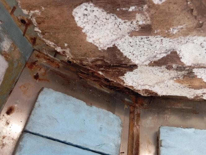

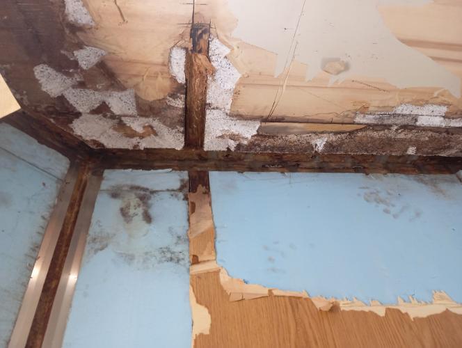

quel camper è fatto a pannelli sandwich incollati e avvitati agli angoli, in genere sugli angoli ci sono a protezione dei profili a nascondere le giunzioni; se è marcio in basso, come sembra di aver capito, prima di risanare il pavimento devi pensare prima a smontare o sostenere le pareti; immagino tu abbia un posto al coperto dove lavorare, si avvicina la stagione delle piogge.
Mostraci delle foto, valgono più di mille parole

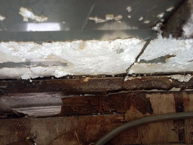

Ultima foto, travetti più basso, è lui che mi impensierisce:IMG_20251014_150032.jpgIMG_20251014_150113.jpgIMG_20251014_150131.jpg

Ti metto un paio di foto, così capisci come vengono fatti.

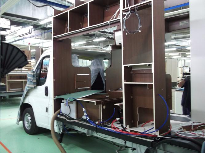

1) Viene montato il pavimento sul telaio. Poi viene montato sopra tutto il mobilio e gli impianti:

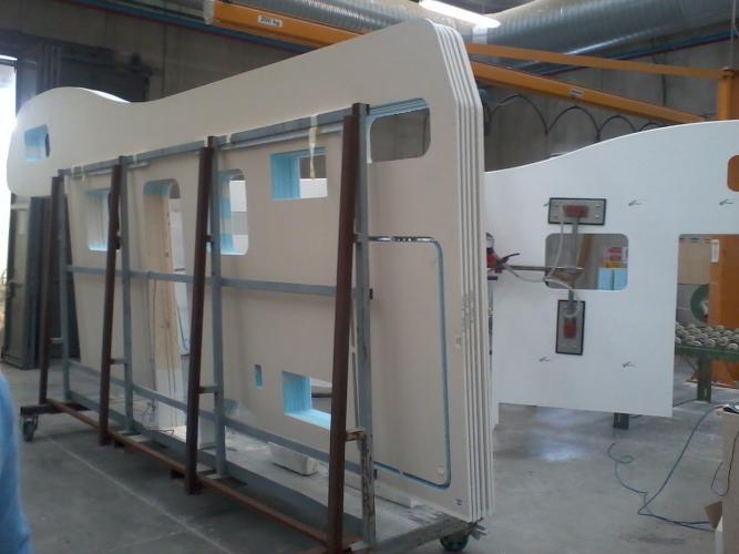

2) Le pareti, comprensive di struttura dei travetti e isolante, vengono tagliate con macchina a controllo numerico:

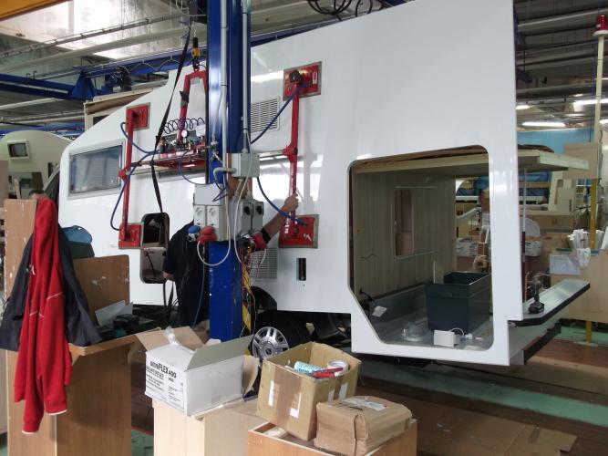

3) Successivamente, le pareti vengono montate ancorandole al pavimento.

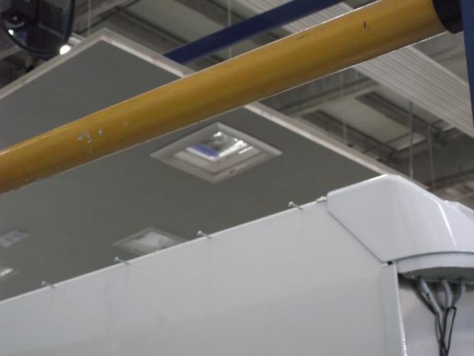

4) Infine viene messo il tetto ancorandolo alle pareti.
angelofly
angelofly
13/10/2025 6
Inserito il 14/10/2025 alle: 19:35:29
Gino grazie mille,mi hai fatto capire benissimo la parte strutturale ,ora ho le idee piu chiare. Ho questa lacuna notevole sulla parte progettuale. Grazie !

Devi  togliere il marcio e ricostruire con nuovi travetti ,attaccandoti alla parte sana, e nuovo materiale isolante
È neccessario però capire la  causa infiltrazione e risolverla.
