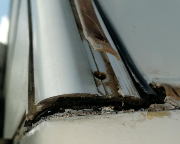

IMG_20181210_224233.jpgIMG_20181208_113052.jpgl interno non mi sembra messo malissimo, avrei sistemato l esterno per primo, purtroppo sono in viaggio in Spagna del Sud dove di pioggia non ne ho vista ma di umidità parecchia... Domanda: i profili angolari esterni li toglieresti tutti fino alla coda del camper? Si interrompe più o meno a 2 metri dallo spigolo della mansarda mentre la guarnizione copriviti continua fino allo spigolo inferiore in coda (circa 8 metri) ...Grazie per i consigli e il supporto.
Sotto quei profili c'è il terostat e se provi a toglierli si piegheranno e dovrai sostituirli e non so nemmeno se li trovi per cui li lascerei, l'acqua entra sicuramente alla fine del profilo, controlla lì... cambia pure la guarnizione copriviti che è andata...

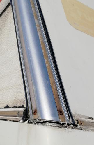

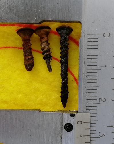

Secondo me entra da quelle viti arrugginite che si vedono alla fine del profilo.
Svitale e vedi se sono arrugginite ache all'interno segno che l'acqua passa di li.
Prendine di una misura sopra sia in lunghezza che largezza, riempi prima di sikaflex o simili (sista 101 ecc) i fori, imbratta anche la vite col sigillante poi avvita sperando che non sia tutto marcio e la vite tenga.
Altri lavori non penso tu possa farli cosi alla meglio e fuori casa rischi che poi non rimonti più un bel niente.
Togliere i profili di alluminio con sotto il terostat senza romperli è possibile ma ci vuole un po di mestiere e se non lo hai mai fatto o visto fare, rischi di romperli e poi so guai.
Tieni conto che di quel camper non si trova piu un ricambio quindi l'imperativo è smontare senza rompere nulla.

Ciao Francochico, potrebbe entrare dalle viti arrugginite sono più che consumate e anche la guarnizione copriviti stessa è bella cotta...

Per fortuna sei riuscito a toglierle, in questi casi di solito si spezzano dentro... sostituiscile con viti in acciaio... quando cambierai la guarnizione copriviti vedrai che sotto ci sono altre viti, se riesci toglile e sostituiscile con viti in acciaio...

Ciao be da come sono le viti li è bagnato ora le cose sono due o l'acqua entra da altra parte e comunque ha bagnato il legno o appunto è entrata attraverso le viti.
Da quello che ho capito sei in giro con il camper quindi penso che rimanderai la riparazione quando sarai in casa.
Io proverei nel mettere nuove viti prendile da 3 cm anche se dubito che esse si avvitino (stringono) oppure riempi i buchi con il sigillante sigilla la fine della modanatura e lascia tutto come sta.
Tanto li sotto penso che di cose che non vanno ce ne siano per cui dovrai procedere con un intervento piu incisivo.

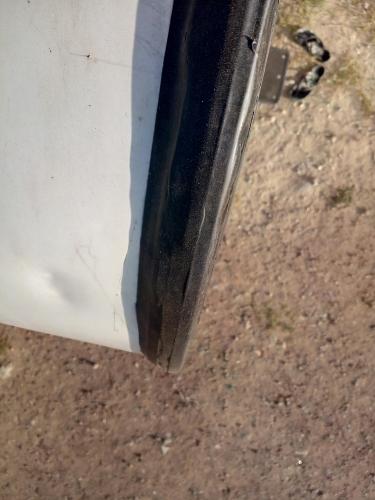

Un aggiornamento sulle prove fatte in questi giorni prima d'intervenire, tenendo conto che l'umidità sugli angoli è presente sulla carta da parati:
TEST1-Viaggio verso Granada, 80km/h con scotch sugli spigoli esterni (dove sembra più logorato), non si sente flusso d'aria all'interno (provato con la mano vicino agli spigoli in mansarda), se apro un finestrino in cabina inizia il flusso.
TEST2-Uguale a TEST1 ma senza scotch comportamento uguale... Forse poco più flusso...
P. S. Con la mano è difficile avere un indicazione precisa, comportamento comunque simile in entrambi gli spigoli.
TEST3- in sosta ripristinato scotch ore 20.00, temp. Est. 13°C e int. 18°C... no umidità.
Usciti a cena ore 22.45 temp. Ext 11°C int. 15°C no umidità.
TEST4 Dormito sulla dinette anziché in mansarda... Al mattino No umidità.
TEST5 Acceso fornello per il the... Si forma umidità maggiormente lato cucina ( lato dove è più morbida la parete).
Altre volte ho notato che cucinando o solamente dormendo in mansarda si accumula condensa in quelle zone. Sembra che l'aria più calda si condensi proprio vicino a quei punti. Domande:1-qualcun'altro ha avuto esperienze simili? 2-secondo voi è un problema risolvibile con la sigillatura esterna?

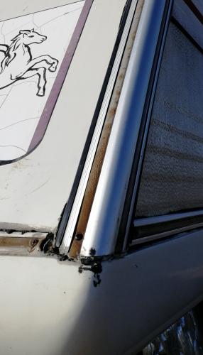

Ciao, non so se vorrai o dovrai rifare parte della parete...io sul mio mezzo 91 avevo notato 2 leggerissimi ammorbidinenti di ca 5 cm di larghezza sotto la rampetta del tetto. Causa sigillatura spigoli tetto-parete da rifare...ma essendo asciuttissima, ho solo rifatto tutte le sigillature.
Siccome il mio mezxo è vecchissimo, ê stato quasi sempre all aperto, anche io ho qualche vite arrigginita e siccome il lavoro di sostituzione dei profili di giunzione con relativa guarnizione sarebbe immenso, con un prodotto molto buono ho provveduto a fare questo: sigillatura ermetica di profilo-guarnizione coprivite-carrozzeria in un tutt'uno...IMG_20180921_185958.jpgIMG_20180921_185447.jpgIMG_20180921_185542.jpgIMG_20180921_190106.jpgIMG_20180921_190209(2).jpg
L ho fatto sulla totalita dei profili di giunzione come vedi, e se per caso ti fosse di ispirazione per qualcosa, ti dico anche il prodotto..si chiama ct1, è un sigillante ms polimero molto buono, che diventa una vera e propria gomma saldata...meglio di altri che ho provato...
Comunque ho preso da allora poca acqua, ma in veri e propri nubifragi da giudizio universale...e quelle 2 vecchie sottili "colature" dal tetto lungo la parete, sono rimaste secchissime...
Anche se rispetto ai nudi  profili non è esteticamente il massimo, credo mi sia venuto bene e liscio e sto piu tranquillo data l eta del camper, delle guarnizioni e del terostat...e questo sigillante promette una buona durata nel tempo...
ps: l ho fatto nei parcheggi pubblici del sud della spagna, tra una sosta e l altra, di sera con le torce per il troppo caldo, a pezzi, in circa 10 giorni, tra, scrostare,sgrassare nastrare etc...
La sigillatura del pannello invece me l ha fatta un "professionista"...notare la differenzafrown

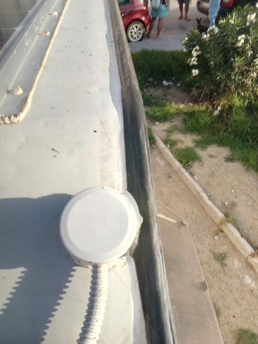

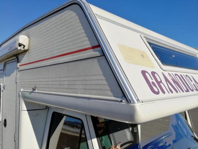

Inserito il 21/02/2019 alle: 20:06:57
Ciao a tutti, aggiornamenti sui lavori ormai quasi ultimati di sigillatura:
Il lavoro di rimuovere i profili in alluminio è stato scartato e anche di cercare il punto di ingresso dall'interno non era fattibile con facilità e velocità...visto che siamo in viaggio per la Spagna e ci viviamo dentro.
Ho provveduto a:
1- rimuovere le guarnizioni copriviti in gomma del profilo di alluminio sul tetto fino in coda, mansarda e lato portiere ormai secche.
2- pulito la sede delle stesse e controllato tutte le viti che fissano i profili alle pareti sostituendo viti arrugginite e inserendone altre leggermente più grosse (da 2,5 a 3,5) "sporcandole" di sigillante prima di avvitarle nuovamente (grazie ai Vs consigli).
3- Inserito le guarnizioni copriviti nuove lasciando qualche cm di scorta ai capi, per eventuali allungamenti o accorciamenti(che alla fine non si sono verificate a occhio nudo), aspettando a inserire le ultime viti di chiusura ai capi.
4- Rimosso tutto il vecchio sigillante sull'esterno con taglierino e pazienza fino ai bordi dei profili.
5- Pulito e sgrassato per bene, applicato del nastro di carta.
6- Applicato il sigillante a settori, prima sui profili laterali della mansarda intorno alle portiere, poi orizzontalmente sul fronte della mansarda fino agli spigoli della stessa facendolo penetrare bene fino in fondo.
7- Prima di "tirare" il sigillante e modellarlo, ho avvitato con viti da 4x50 "sporcate" agli angoli dei profili di alluminio in modo da saturare la zona e schiacciare al meglio gli spigoli contro la struttura.
8- Modellato il sigillante con le dita bagnate e tolto il nastro di carta.
9- Avvitati i capi della guarnizioni copriviti.
Il tutto utilizzando:
- sigillante CT1, ottimo prodotto per la mia esperienza, e seguendo la sapiente ricerca di Hunter,  neanche una cartuccia costo 13 euro circa comprato su Amazon.
- Mt 50 di guarnizione copriviti (11mm) euro 75, comprata in Italia, avanzati circa 10mt.
Tempo circa una settimana lavorativa, il lavoro più lungo è stato pulire e sostituire le guarnizioni, qui in Spagna zona Siviglia ci chiedevano all'incirca 300 euro e alcuni ce lo avrebbero fatto in giornata, pensando un pò al risparmio e un pò alla cura del lavoro, mi sono arrangiato cosi, presso un ottimo parcheggio/service ad Alcalà de Guadaira, vicino Siviglia, che aveva anche scale e attrezzature varie...
qui sotto le foto...e grazie dei vari consigli
