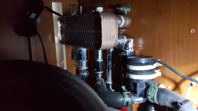

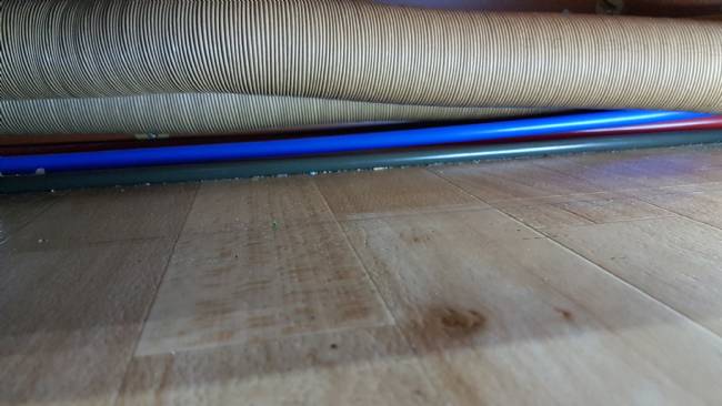

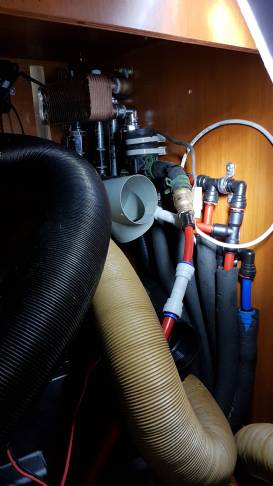

Ciao eccomi qua, allora come promesso le foto del mio impianto
da questa foto si vede come i tubi sono molto vicini a quelli del riscaldamento ora per capire se il mio ragionamento era giusto, sempre secondo me, ho provveduto a coibentarlo, purtroppo più di tanto non ho potuto fare, vedremo
da questa si vede come i tubi sono vicini alla stufa, sia per la calda che per la fredda e questo anche in estate fasi che dalla fredda per qualche secondo arriva calda.
Questo e l'impianto del mio camper e ripeto posso sbagliare il ragionamento ma queste vicinanze non aiutano
per finire posto la foto dell'impianto con lo scambiatore, manca il termostato perché non avevo il supportino per fissarlo, Enzo a te la parola che ti sembra, ho fatto andare l'eberspacher per una mezz'ora abbondante e dall'altra parte per un 10 min. ho avuto l'acqua a una buona temperatura partendo da un attimo caalda, penso che dopo un uso regolare e continuo del riscaldatore e puntando in termostato della pompetta sui 60° non dovrei aver problemi per una doccia
