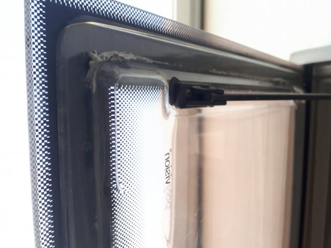

Domande ne avrei davvero moltissime alcune sicuramente ridicole, ma penso che per alcune dovrò darmi una risposta da solo provandoci...
la prima cosa che farò, a parte il lavarlo dentro e fuori, questo per lo piu con l'aiuto della mia compagna sara pulire le guarnizioni delle finestra, dato che si sono lasciate andare un Po' attaccandosi in alcuni punti vicino al "vetro" della finestra...e qui la prima domanda una volta pulite dagli eccessi dite che può bastare mettere delle guarnizioni furbe tipo 3m simili a quelle di casa?
Poi dato che al momento è dal meccanico per fare dei lavoretti e quindi non ce l'ho a portata di mano, volevo sapere (è questa può essere una sciocchezza) come 'prese' accendisigari nella cellula ne ho solo una vicino alla ventola diciamo ma ho trovato essere piu piccina di quelle normali della macchina e normale? Andrà un riduttore?20200731_200639.jpg

Domande ne avrei davvero moltissime alcune sicuramente ridicole, ma penso che per alcune dovrò darmi una risposta da solo provandoci... la prima cosa che farò, a parte il lavarlo dentro e fuori, questo per lo piu con l'aiuto
della mia compagna sara pulire le guarnizioni delle finestra, dato che si sono lasciate andare un Po' attaccandosi in alcuni punti vicino al vetro della finestra...e qui la prima domanda una volta pulite dagli eccessi dite che può bastare mettere delle guarnizioni furbe tipo 3m simili a quelle di casa?  Poi dato che al momento è dal meccanico per fare dei lavoretti e quindi non ce l'ho a portata di mano, volevo sapere (è questa può essere una sciocchezza) come 'prese' accendisigari nella cellula ne ho solo una vicino alla ventola diciamo ma ho trovato essere piu piccina di quelle normali della macchina e normale? Andrà un riduttore?
Per le guarnizioni, io le cambierei, e per non avere più quel problema, una volta l'anno cospargere con borotalco. Con un pennellino da fard come si vede nei film per rilevare le impronte digitali
Per la presa, è una presa tedesca, esistono le riduzioni

Per le guarnizioni, io le cambierei, e per non avere più quel problema, una volta l'anno cospargere con borotalco. Con un pennellino da fard come si vede nei film per rilevare le impronte digitali Per la presa, è una presa tedesca, esistono le riduzioni

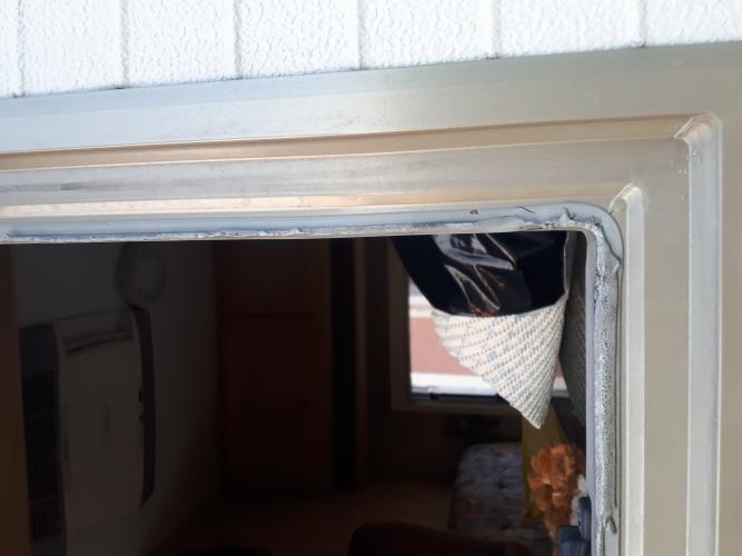

Le guarnizioni non sono semplici da trovare mi hanno detto ma devo ancora guardare bene Cmq mi hanno consigliato di mettere quella striscia che dicevo tanto dovrebbe solo essere da battuta anche se preferivo tipo una striscia di silicone spessa che faceva proprio da appoggio non so se mi sono spiegato...ovviamente qualcosa di professionale...
per il resto monto le polyvision e mi hanno già accennato che ci devi fare attenzione perché non si trovano

In risposta al messaggio di Matteoda del 02/08/2020 alle 14:52:58
di silicone spessa che faceva proprio da appoggio non so se mi sono spiegato...ovviamente qualcosa di professionale... per il resto monto le polyvision e mi hanno già accennato che ci devi fare attenzione perché non si trovano
per le guarnizioni ci vorrebbero le sue ma sono introvabili , sei sicuro che non siano rotte o troppo malconcie ? , in alcuni casi si riesce a ripristinarle e ammorbidirle con olio di vasellina anche spray poi successivamente e periodicamente trattarle con olio siliconico spray , il borotalco va bene ma non le ravviva e serve solo per mantenerle morbide , per la presa accendisigari piccola dovrai utilizzare un adattatore facilmente reperibile
ora lavalo bene , pulisci tutti gli interni e disinfetta più che puoi , controlla tutti i serbatoi chiare + grigie + nauticto se sono tutti ok e non perda nulla , dopo il controllo ti suggerisco di decalcificare quello delle chiare e sgrassare quello delle grigie + nautico , controlla anche tutte le siliconature esterne , ovviamente dovrai decidere cosa fare con il bombolone e quello dovrai deciderlo il prima possibile , chiaramente questo è solo l'inizio dei lavori e controlli + inizio delle varie spese , vedrai che qualche cadavere inteso come inconveniente ben nascosto lo troverai ma rientra nel rischio e nella normalità , non scoraggiarti
e periodicamente trattarle con olio siliconico spray , il borotalco va bene ma non le ravviva e serve solo per mantenerle morbide , per la presa accendisigari piccola dovrai utilizzare un adattatore facilmente reperibile  ora lavalo bene , pulisci tutti gli interni e disinfetta più che puoi , controlla tutti i serbatoi chiare + grigie + nauticto se sono tutti ok e non perda nulla , dopo il controllo ti suggerisco di decalcificare quello delle chiare e sgrassare quello delle grigie + nautico , controlla anche tutte le siliconature esterne , ovviamente dovrai decidere cosa fare con il bombolone e quello dovrai deciderlo il prima possibile , chiaramente questo è solo l'inizio dei lavori e controlli + inizio delle varie spese , vedrai che qualche cadavere inteso come inconveniente ben nascosto lo troverai ma rientra nel rischio e nella normalità , non scoraggiarti   non ti chiedo quanto lo hai pagato perchè sarei un maleducato ma ti confesso che la curiosità è tanta , comunque a prescindere dalla spesa sostenuta ora hai finito di stare bene  ma ....sono certo che riuscirai a sfruttarlo più che puoi e sono altrettanto certo che ti regalerà svariate emozioni e soddisfazioni , quindi ai primi inconvenienti gravi o meno gravi non non scoraggiarti mai  mario
Mi ha fatto davvero piacere leggere il tuo commento è confortarmi anche sulle magagne che troverò...
rispondendoti man mano le guarnizioni sembrano integre hanno perso solo qualcosa sulla finestra in alcuni punti ti allego foto che ho fatto...20200731_202436.jpg20200731_202427.jpg
 Non so se le ho caricate bene...

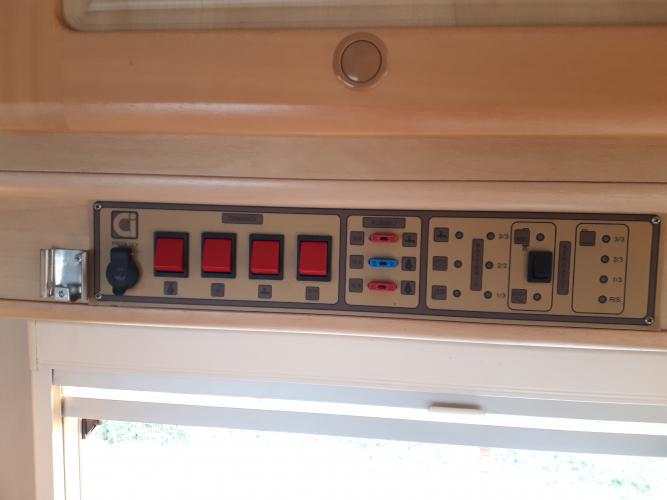

invece per la presa ho notato che appunto è piccola e sul frigo o come due prese quasi come quelle di casa e anche qui nasce il mio dubbio posso attaccare una presa normale di casa? Non  ho inverter e non so perché ci siano quelle prese ma di questo non ho foto...

Per la presa, devi prendere un affare come questo download(9).jpeg​​​​​​
Per le prese come quelle di casa, funzioneranno quando il camper sarà collegato alla 230v dalla presa esterna

Per la presa, devi prendere un affare come questo ​​​​​​ Per le prese come quelle di casa, funzioneranno quando il camper sarà collegato alla 230v dalla presa esterna
Pensavo anche io a una cosa del genere mah non ne sapevo molto...cmq quelle prese che dicevo sono strane come se fossero delle schuko...ma poi attaccate al frigo? Può essere?
Bisognerebbe vederle, comunque con un tester capiresti meglio
Sono proprio ignorante in materia ma se lo riesco a fare su da qualcuno che conosco ci provo!...
invece quando sono all'aperto, naturalmente, i pannelli solari creano energia e la vedo dal regolatore che stanno caricando la batteria, mentre se invece non volessi che per qualche motivo cercassero la batteria basta che spengo linterrutore 12v della foto di prima no?

per le guarnizioni delle finestre a mio parere con un po di pazienza riesci a recuperarle , per le prese 220V solitamente sono come quelle di casa ma funzionano solo quando sei collegato alla 220V , per la presa 12V piccola che funziona sempre con centralina attivata non fartene un problema e basta utilizzare un adattatore come quello postato da Silvio
che funziona sempre con centralina attivata non fartene un problema e basta utilizzare un adattatore come quello postato da Silvio  gli pneumatici non saprai mai quanta strada abbiano percorso ma potrai sapere la data di costruzione , nel dubbio fai benissimo a sostituirli tutti , comunque la data di costruzione e tutto il resto è stampigliata su ogni pneumatico e da quella data dovrai decidere cosa fare, se la data fosse pari o superiore di 7 anni direi che sia il caso di sostituirli anche se il battistrada e tutto il pneumatico fosse ancora in buono stato   per la decalcificazione del serbatoio chiare + decalcificazione boiler e parte della tubazione idrica puoi benissimo usare abbondante aceto o meglio ancora abbondante acido citrico in polvere , come eseguirla correttamente se vuoi successivamente ti spiego cosa e come fare , idem anche per il serbatoio grigie e nautico ma per quelli dovrai utilizzare uno sgrassante tipo lisoform o candeggina , sarebbe meglio lisoform o un prodotto analogo  le siliconature esterne perimetrali sia a tetto che laterali direi di controllarle bene e se fosse il caso di rifarle ma ti anticipo che la tenuta principale non è sulla siliconatura esterna ma sul sigillante terostat sotto profilo che non vedrai e se non ci sono infiltrazioni subite o presenti per il momento direi di sorvolare  mario
