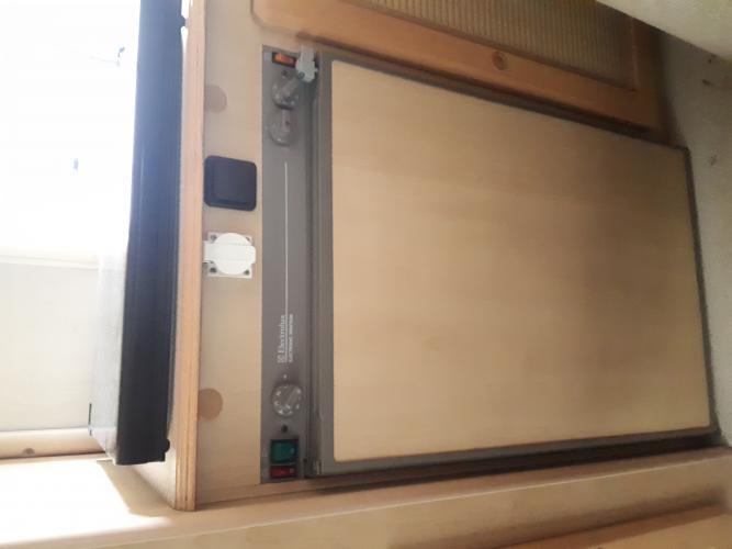

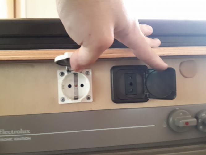

stamattina cmq ho fatto una foto a quelle prese che vi dicevo...20200803_101636.jpg20200803_101617.jpg

una è la classica normalissima presa schuko e l'altra è una normalissima presa italiana , prese che avrai anche in casa tua , quelle funzionano solo quando sarai collegato a una fonte 220V , ti consiglio di non collegarci un carico superiore di 1000W

Immaginavo...
