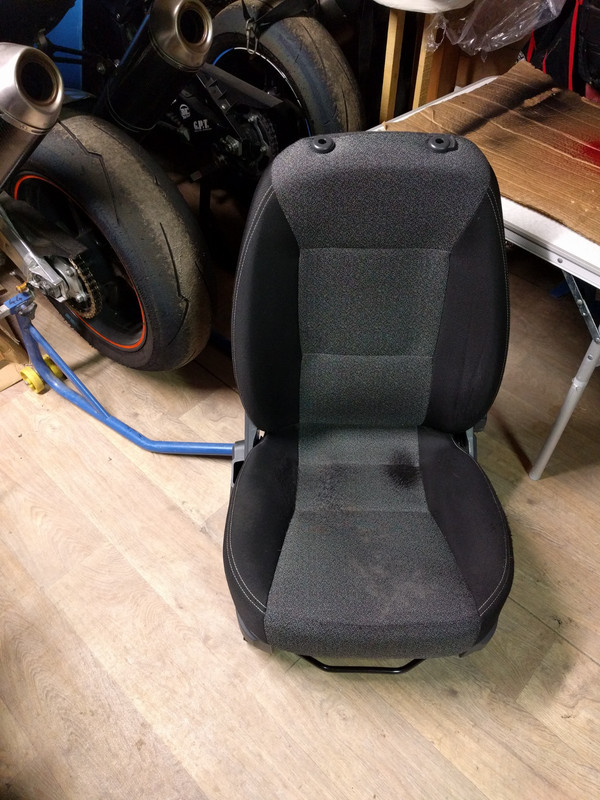

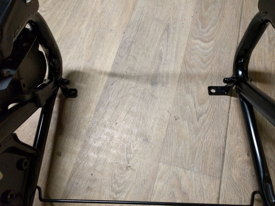

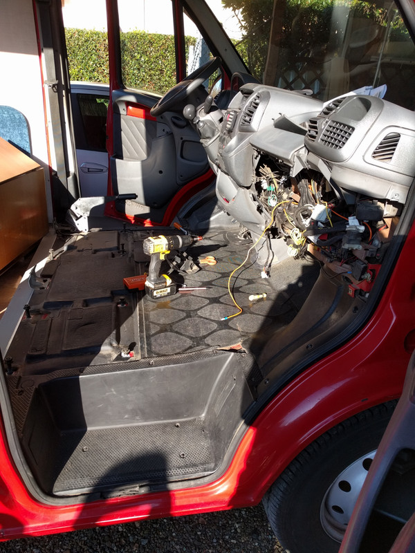

Sera a tutti,
alla fine, dopo un po' di indagini ho scoperto che potevo adattare il sedile del Ducato della serie successiva, ne ho trovato uno dallo sfasciacarrozze(non sembra ma vanno a ruba) per pochi soldi.
QUello che ho preso io è stato tolto da un modello del 2016.
Gli attacchi posteriori sono identici, l'interasse di quelli anteriori invece è diverso, essendo maggiore e comunque sono circa 7 cm avanti rispetto agli originali.
Ho tolto col flessibile gli attacchi anteriori e ho realizzato delle staffe, per adesso imbullonate ma che verranno rifinite e saldate, comunque il risultato è ottimo. Altra cosa da fare, essendo il sedile lato guida bisogna invertire e creare un attacco per l'aggancio della cintura di sicurezza, su quello originale è fermato con un bullone m10, io per posizionarlo bene l'ho fermato con 2 bulloni m8, non si muove nemmeno con le cannonate.
Ecco un po' di foto, se a qualcuno può fare comodo...
Bon appetit
