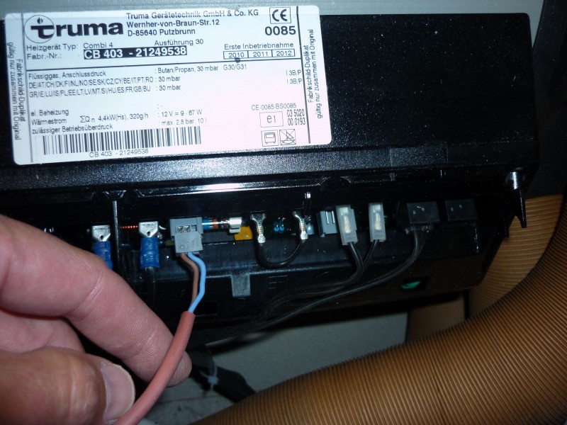

Che comando hai?  La rotella o il comando display CP-Plus?
Le possibilità sono comunque le stesse:
1 - scaldare solo acqua a 40° o a 60°  e non scaldare l'ambiente  in questo caso funziona il bruciatore che scalda la stufa, si scalda l'acqua ma non va la ventola e quindi il calore rimane solo nella stufa e non va nell ambiente
2 - scaldare solo l'ambiente, in questo caso va il bruciatore che scalda la stufa, funziona la ventola che soffia l aria scaldando l'ambiennte, ma comunque si scalda anche il corpo della stufa e se dentro c'è acqua si scalda quindi anche quella ma non a temperatura controllata di 40 o 60 ma a una temperatura variabile che dipende da quant funziona la stufa per riscaldare l'ambiente. Potremo aver aqua tiepida se la stufa va al minimo e raramente, o anche acqua bollentissima se la stufa va d continuo e a alta potenza come in pieno inverno.
Se nella stufa non c'è acqua ovviamente si scalda comunque la stufa ma non l'acqua ma solo perchè non c'è.
3 - scaldare l'ambiente e anche l'acqua a temperatura controllata di 40° o 60°, in tal caso va il bruciatore che scalda la stufa e anche l'acqua contnuta alla temperatura voluta e controllata. La differenza è che se la stufa funziona al minimo e raramente perchè non è troppo freddo, comunque il bruciatore partirà anche se l'acqa scende sotto alla temperatura di 40 o 60 a seconda.
In pratica il bruciatore è uno solo che scalda nello stesso posto, la differenza la fa se funziona la ventilazione o no.
La valvola si apre o no non a seconda della temperatura dell acqua ma a seconda della temperatura dell ambiente in cui è messa la valvola.  Di solito la valvola è messa accanto alla stufa quindi quando questa va in qualsiasi impostazione di funzionamento, un po disperde calore nell ambiente in cui si trova e lo mantiene a temperatura tale per cui la valvola non si apre.

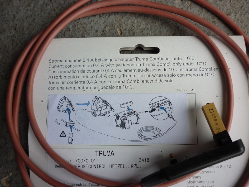

In casi partcolari, per esempio in vani poco coibentati e temerature molto fredde, dove si potrebbe comunque rischiare la apertura della valvola se la stufa si facesse funzionare al minimo, si puo montare una resistenza accessoria sulla valvola (che io ho montato), che si scalda non appena si accede la stufa, e quindi la valvola sta comunque chiusa da subito anche se nel vano è freddo, e comunque in caso di spegnimento accidentale (blocco) della stufa, la resistenza non è piu alimentata e la valvola si aprirebbe facndo il suo lavoro:
il cavo della resistenza viene collegato su un apposito connettore predisposto in ogni COMBI
che sia utile o no non lo so, ma non sapevo piu che altri accessori montare laughlaugh

funzionano in modo completamente differente.  Il discorso che facevo dellaresistenza si riferisce unicamente alla valvola Frost Control e comunque non puo creare problemi perchè nel momento che la stufa si spegnesse accidentalmente la resistenza non è piu alimentata.
La valvola ELASI per stare chiusa ha bisogno di essere alimentata a 12v, la valvola Frost Control invece ha un funzionamento completamente meccanico senza bsogno di elettricità.
Entrambe s aprono a circa 4 gradi.
La Elasi si puo bloccare con la molletta , la frost control non si puo bloccare (almeno in maniera semplice).
Se hai paura che nel posto dove c'è la valvola sia troppo freddo e che possa aprirsi con stufa al minimo, la cosa migliore sarebbe fare arrivare aria calda sulla valvola.
Individui un tubo dell aria calda che passa in zona, poi ci metti una derivazione per un tubo piccolo che lo mandi fino vicino alla valvola. Così quando la stufa è in funzione la valvola comunque sta caldina.
questa è una uscita per tubo di 35mm, se arriva troppa aria lo schiacci in fondo.
