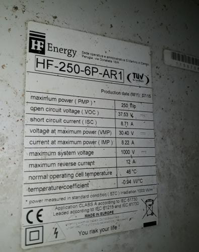

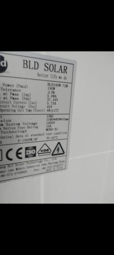

Buongiorno, vorrei chiedere un informazione, posso collegarli insieme con un regolatore epever 30a mppt?Screenshot_2024-07-22-11-13-32-063_it_subito-edit.jpgScreenshot_2024-05-30-21-17-07-381_com_miui_gallery(3).jpg

Secondo me si.
Anche due impianti separati con due regolatori più piccoli vanno bene, anzi meglio, considerando i due diodi Schottky necessari per il parallelo, due regolatori da 20A potrebbero costare quanto uno da 30A più i due diodi.
Marco.

Il pannello di destra ha una tensione di 8V superiore a quello di sinistra, un solo diodo solo sul pannello di destra aiuta riducendo quella differenza, come già suggerito da Marco andrebbero meglio 2 regolatori separati, anche da 15A in questo modo eviti anche il diodo.
Ciro.

La soluzione più veloce sarebbe collegarli in serie e poi al regolatore SE quest'ultimo accetta in ingresso almeno 70 Volt... ( 30 + 32 volt se ho letto bene... )
