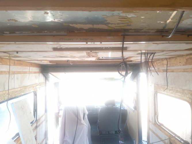

Sulla struttura ho sostituito tutte le travi marce e con quelle nuove e ho dato il flatting.
Ripristinato il fondo con aggiunta del polistirolo dove mancava. Per il sottoscocca ho pronta la gomma liquida per gli interstizi e l'antirombo per impermeabilizzare il tutto.

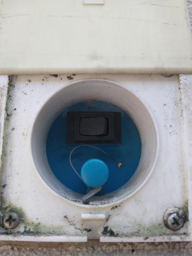

Da parte al tappo dell'acqua c'è questa presa che tutt'ora non ho compreso a cosa serva...
Mi potete illuminare?

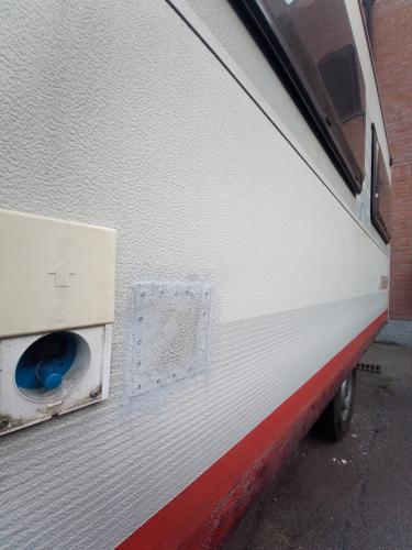

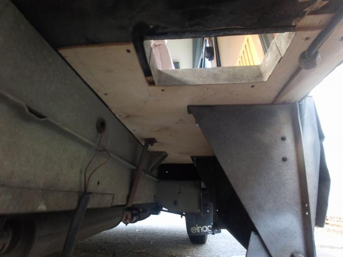

se la prima foto è stata fatta DOPO la riparazione in tutta sincerità per me non è che sia stato fatto un buon lavoro, c'è ancora troppo parcio da togliere per evitare rogne future.
Per quanto riguarda quella presa potrebbe essere l'attacco di una doccia esterna da azionare a comando

se la prima foto è stata fatta DOPO la riparazione in tutta sincerità per me non è che sia stato fatto un buon lavoro, c'è ancora troppo parcio da togliere per evitare rogne future. Per quanto riguarda quella presa potrebbe essere l'attacco di una doccia esterna da azionare a comando
La foto è stata fatta a metà lavoro: c'era già la struttura con legno rinnovato ma non il fondo sottoscocca, quindi si vedeva fuori. In realtà al momento della foto i lavori erano già più avanti.

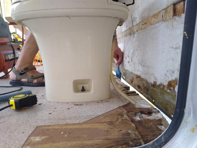

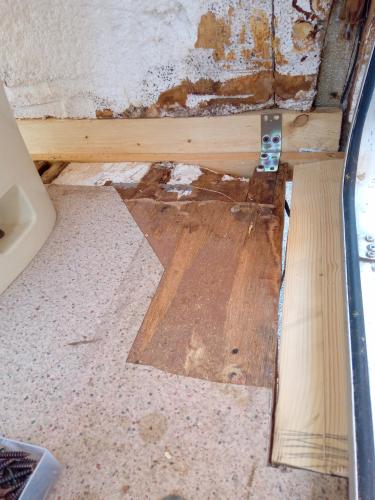

Però lo stato di quell'angolo "prima", si vede in questa foto: ho tolto e sostituito tutto il legno alla base della fiancata perché era tutto marcio.

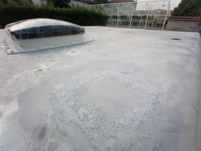

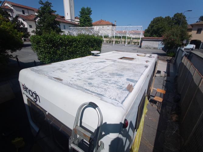

Riguardo alla bombatura del tetto di cui parlavo ho provato a fare una foto in cui si vede qualcosa.
Ho aggiunto un angolare a tutta la traversa per limitare l'imbarcamento della stessa verso il basso, al centro ho aggiunto uno spessore con un piatto in alluminio che distribuisce la pressione sulla lamiera del tetto.
Il risultato è buono: lasciando il camper in piano, senza inclinazioni/cunei, scarica l'acqua in tutti i punti, cosa che non accadeva prima.

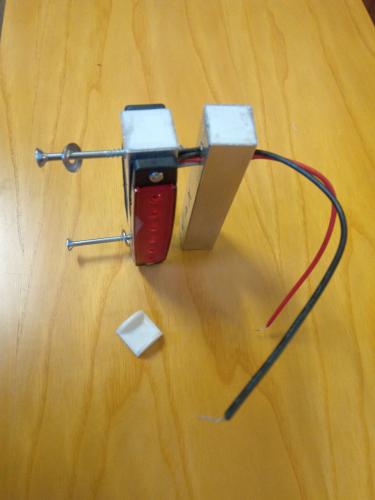

Chiaro che con una stampante 3D non rifaccio un camper. Avevo messo questo strumento nella lista delle cose che ho a disposizione nel progetto.
Fino ad ora l'ho utilizzata solo per le luci d'ingombro che mi sono costruito:
Ho acquistato luci d'ingombro sfuse e le ho montate su un tubolare di alluminio. Con la stampante 3D ho fatto il tappo che chiude le estremità del tubolare. Il tutto poi è ricoperto di gomma liquida perché la plastica stampata in 3D si cuoce già dopo una stagione sotto il sole.
Le luci finite ma senza gomma sono così:

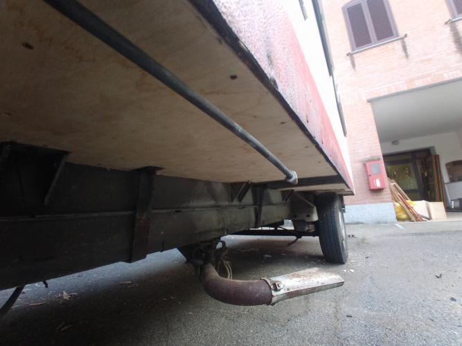

Ciao,a mio parere quel pavimento in legno,soprattutto la parte esterna,se lasciato così,forse passa un’inverno se si e’fortunati,a contatto con l’acqua e’destinato a gonfiarsi e marcire,potresti applicargli dell’antirombo e magari,dopo aver carteggiato e pulito il telaio dalla ruggine,applicarlo anche ad esso,te lo dico da ex carrozziere per camion e auto.Le pareti divisorie all’interno,debbono essere fissate dal pavimento al tetto in maniera adeguata,perche’in movimento si creano delle torsioni,e fanno parte anch’esse della solidità di tutta la cellula.Senza offesa pero’,ma prima di mettermi all’opera avrei fatto una stima approssimativa su tutti i materiali e i costi da affrontare,perché la paura è che a conti fatti non vorrei che ti avvicinassi ad un camper,si datato,ma molto più recente,e magari con un’anno di garanzia.Anch’io sono un sostenitore del “fai da te”,e credo che questo per te,sia più per passione che per “risparmio”,ma,un conto e’prendere un camper svuotarlo di tutto,metterci un letto,una cucina,un tavolo e un lavandino,è un divanetto,un’altro e’cercare di sostituirsi agli allestitori,non dimentichiamoci che,a ognuno il suo lavoro,e che anche se datato,dietro alla costruzione di un veicolo,soprattutto un camper c’è dietro parecchia esperienzayes

sì del pavimento lato interno ho dato il faltting, lato esterno antirombo, non l'ho lasciato esposto. La parte più interna dei legni sottoscocca sì è conservata bene, nonostante i 30 anni e il velo di non so che vernice ormai sbiadita. Ho dato l'antirombo anche a questa parte. I punti di sottoscocca marci erano quelli dove arrivava l'acqua sollevata dalle ruote.
Sul telaio e le balestre ho rimosso la ruggine ma non avevo pensato di metterci l'antirombo, in realtà non avevo ancora capito bene cosa metterci. A questo punto accetto il consiglio yes e lo do anche sulle parti in metallo.
Le pareti della cellula ondeggiano al tatto, ma questo penso sarebbe successo anche nel 1990 appena fuori dalla fabbrica, se privo di mobili interni. Cucina, bagno e dinette hanno una funzione strutturale nell'allestimento originale come nel mio.

Eccomi, sì del pavimento lato interno ho dato il faltting, lato esterno antirombo, non l'ho lasciato esposto. La parte più interna dei legni sottoscocca sì è conservata bene, nonostante i 30 anni e il velo di non so
che vernice ormai sbiadita. Ho dato l'antirombo anche a questa parte. I punti di sottoscocca marci erano quelli dove arrivava l'acqua sollevata dalle ruote. Sul telaio e le balestre ho rimosso la ruggine ma non avevo pensato di metterci l'antirombo, in realtà non avevo ancora capito bene cosa metterci. A questo punto accetto il consiglio  e lo do anche sulle parti in metallo. Le pareti della cellula ondeggiano al tatto, ma questo penso sarebbe successo anche nel 1990 appena fuori dalla fabbrica, se privo di mobili interni. Cucina, bagno e dinette hanno una funzione strutturale nell'allestimento originale come nel mio. Sulla stima dei costi posso dire di non aver iniziato proprio alla spera in Dio. Quattro conti li ho fatti e ad ora che mi manca solo ed esclusivamente il frigo a compressore (materiali ho già tutto) sono quasi a 2000€. Ho avuto la fortuna di recuperare un sacco di materiale. Comunque confermo che in queste settimane mi sono appassionato e divertito parecchio insieme a mio papà. Sull'ultimo punto più di una volta mi sono fermato a riflettere su questa cosa: l'omologazione è stata fatta per il mezzo così come era uscito dalla fabbrica. Aver messo mano così direttamente alla struttura a volte mi fa pensare, proprio come dici, tu.. che mi sono spinto un po' in là. A mia difesa posso dire che la struttura è stata preservata uguale, semplicemente abbiamo sostituito legni marci con legni nuovi e potuto dare il flatting su tutto il legname interno (lusso più unico che raro). Inoltre in molti punti strategici abbiamo aggiunto angolari e piastre in alluminio.. roba leggera, ma meglio delle graffette. Per terra ci sono ancora i segni di dove passavano le pareti dell'allestimento interno, e mi atterrò a quei segni. E' stato bello anche studiare più da vicino i metodi costruttivi che definirei estremamente semplici, economici ma efficaci... perché in 30 anni di cellula, se i proprietari fossero intervenuti solo ogni tanto per ripassare le impermeabilizzazioni del tetto e del sottoscocca, sarebbe arrivato in condizioni ben migliori.
Altra cosa,se non hai in mente di mettere le pareti interne al più presto sarebbe meglio non lasciarlo troppo tempo senza un sostegno,anche dei puntelli di legno vanno bene,e dalla parte del soffitto mettere un’asse un po’ più larga in modo da non deformare il tetto.L’antirombo oltre che darlo al telaio se è arrugginito,se dato con una pistola ad aria potrebbe aiutarti a coprire tutte le “magagne”e imperfezioni anche nella fascia bassa esternamente e anche internamente intorno a tutta la cellula,con del nastro e dei semplici giornali o della carta tiri una riga e poi lo applichi,si trova anche colorato,se non ricordo male,ma comunque una volta asciutto e’verniciabile e se dato in più riprese dove ci sono buchi si possono otturare,se indovini la giusta diluizione e pressione dell’aria potrebbe darti l’effetto tipo bucciato.Per la scocca esterna,se devi verniciarlo e ci sono dei buchi,anche grossi,vai in un colorificio e acquisti la vetroresina da catalizzare con il suo induritore,da applicare con le spatole,dopo carteggiata potresti applicare un fondo a bomboletta alla nitro in modo che poi si possa verniciare,per la procedura e dosi puoi farti spiegare dal colorificio,ovviamente non ci si deve aspettare un lavoro di lusso,ma dato la situazione …yes
