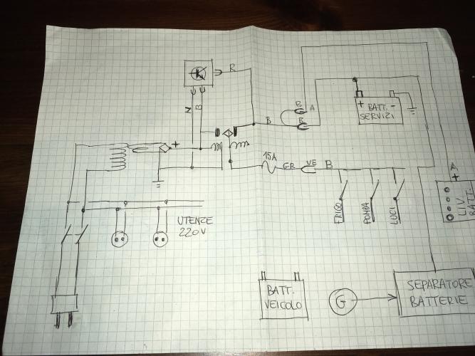

Ciao a tutti, avendo installato un pannello solare all'impianto elettrico descritto in foto volevo sapere se era possibile installare un parallelatore per far caricare anche la batteria motore dal pannello solare. Grazie a tutti IMG-7468(1).JPGper l'aiuto

Ciao a tutti, avendo installato un pannello solare all'impianto elettrico descritto in foto volevo sapere se era possibile installare un parallelatore per far caricare anche la batteria motore dal pannello solare. Grazie a tutti per l'aiuto
Ecco la soluzione:
http://www.m48.it/camperbricola...
Ciaowink

Praticamente parallelatore e separatore sono compatibili, va collegato i due poli positivi della BM alla BM, giusto?

Ho da 10 anni la soluzione m48 e non ho più avuto bisogno di altro perché vale per ogni fonte energetica che alimenta la batteria servizi.
Ti dimentichi di averlo ma le due batterie sono sempre in forma
Il sistema diodo + resistenza va collegato sul + della BS e sul + della BM.
