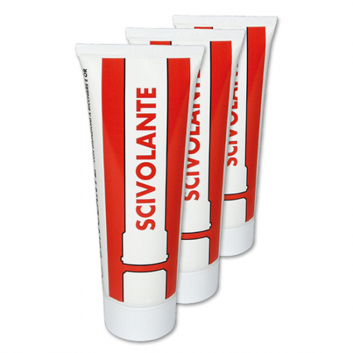

Una piccola passata di questi prodotti scivolanti
aiuta moltissimo.
Lo usano per x cavi nelle canalette, per giuntare i tubi in plastica con guarnizione e
per tanti altri lavori.
