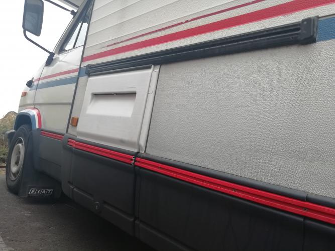

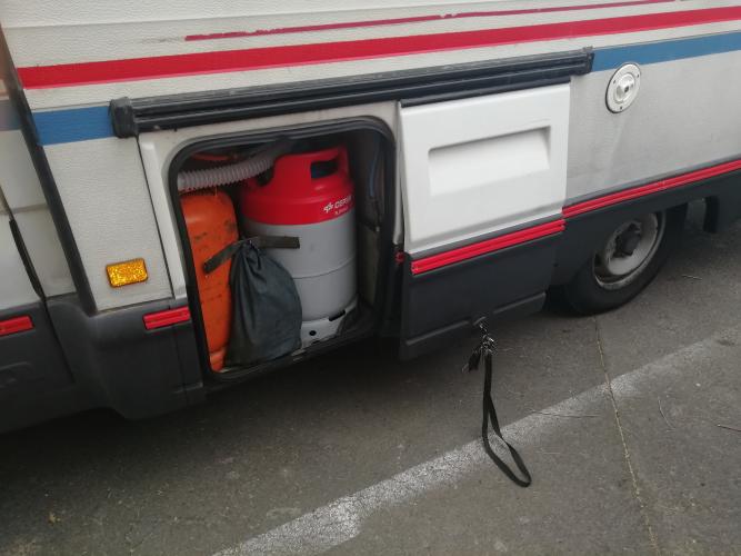

ho il portello vano bombole ad apertura verticale e fissaggio con blocchetto in plastica tipicamente poco affidabile
Vorrei installare una molla a gas per l'apertura/tenuta ma non riesco ad immaginare come fare le staffe di fissaggio della molla  alla parte fissa della cellula.
Qualcuno mi potrebbe aiutare con qualche idea o addirittura foto se ne ha il camper gia dotato? Sarebbe interessante anche avere i dati della molla.

In effetti avete capito entrambi.
Il problema è prendersi lo sportello in testa mentra sta tra l'altro facendo fatica con le bombole.
Per il momento il fermo tiene ancora molto bene in quanto nuovo e faccio addirittura fatica a bloccare/sbloccare al punto che devo spingere e tirare molto.
Sicuramente tra un po' smollerà diventando pericoloso.
Comunque non rinuncio almeno a studiare la possibilità di applicare la molla a gas e quindi grazie per i primi schemi.
Il problema è la geometria della staffa inferiore che deve essere a sbalzo rispetto all'apertura

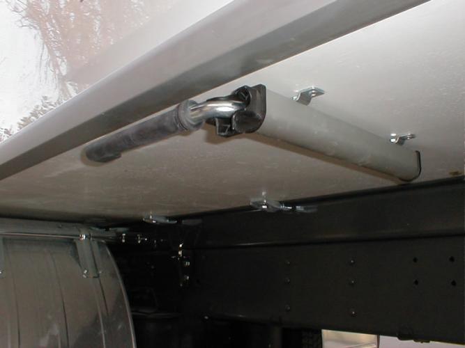

Che stupido che sono.... sul mio camper ho i gavoni laterali che si aprono verso l'alto e ho un sistema di tenuta semplice ma efficace: una semplice leva che si aggancia alla parete.
Ti metto una foto trovata in rete, appena riesco (se sei interessato) ti mando le foto in dettaglio degli agganci allo sportello e alla parete.
