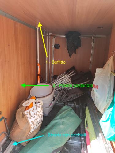

Buongiorno a tutti,
con l'obiettivo di organizzare meglio il gavone e poter sfruttare un po' di più lo spazio libero in alto lungo la parete, vorrei installare un sistema di scaffalatura fatto da me, proabilmente in legno leggero. Per fissare lo scaffale nella parte bassa dovrei poter cavarmela con il binario con occhielli già presente.
La mia domanda invece riguarda il fissaggio dello scaffale nella parte alta, per evitare che ribalti. Vorrei sapere se è possibile (senza danni) o sconsigliato forare con delle viti (grandi il giusto ovviamente) o nel soffitto, o nella parete posteriore ?
Immagino che la parete posteriore sia più problematica perché dietro c'è la scocca del camper, mentre in alto, mi sembra che sopra ci sia soltanto la rete del letto in pratica, nessun cavo o altro. Mi sembrerebbe che fissare una sbarra (spessa 2/3cm ad esempio) con 3 viti in alto sia la soluzione migliore per poi fissare su quella sbarra lo scaffale, avendo grazie alla sbarra la libertà di farci i fori che mi fanno comodo. Ma ecco, scrivo a voi per avere pareri e consigli, immagino che qualcuno conosca la questione. Premetto che sarei più per il fai da me che per spendere in oggetti della Fiamma poco economici.
Qui sotto la foto del gavone, scusate il caos ma in questo momento è così. laugh

legno leggero. Per fissare lo scaffale nella parte bassa dovrei poter cavarmela con il binario con occhielli già presente. La mia domanda invece riguarda il fissaggio dello scaffale nella parte alta, per evitare che ribalti. Vorrei sapere se è possibile (senza danni) o sconsigliato forare con delle viti (grandi il giusto ovviamente) o nel soffitto, o nella parete posteriore ? Immagino che la parete posteriore sia più problematica perché dietro c'è la scocca del camper, mentre in alto, mi sembra che sopra ci sia soltanto la rete del letto in pratica, nessun cavo o altro. Mi sembrerebbe che fissare una sbarra (spessa 2/3cm ad esempio) con 3 viti in alto sia la soluzione migliore per poi fissare su quella sbarra lo scaffale, avendo grazie alla sbarra la libertà di farci i fori che mi fanno comodo. Ma ecco, scrivo a voi per avere pareri e consigli, immagino che qualcuno conosca la questione. Premetto che sarei più per il fai da me che per spendere in oggetti della Fiamma poco economici. Qui sotto la foto del gavone, scusate il caos ma in questo momento è così. Grazie mille
se vuoi che tenga, fori passanti e piasta di rinforzo, se vuoi essere sicuro
sulla parete, devi sapere dove sono i travetti
quei pannelli non sono fatti per sopportare peso (statico e dinamico) ma solo per bellezza

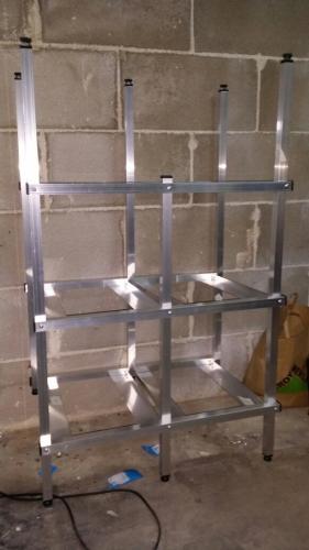

Io ho sempre usato profili quadrati di alluminio al tdrmine dei quali mettevo il loro tappo filettato e un piedino a vite così si reggevano per pressione e non fori, viti e staffe.
Cerco di farevsempre lavori reversibili.

Io ho sempre usato profili quadrati di alluminio al tdrmine dei quali mettevo il loro tappo filettato e un piedino a vite così si reggevano per pressione e non fori, viti e staffe.  Cerco di farevsempre lavori reversibili.
ciao mimmo,
grazie sì quella è l'alternativa che piaceva anche a me, il problema era che guardando online, trovo prezzi che si avvicinano ai 100€ per questo tipo di struttura e avrei voluto se possibile spendere il meno possibile. Però l'idea dei piedi regolabili c'è ed è quella che fra l'altro uso già per due aste, solo che ora non compone una vera scaffalatura. Ti posso chiedere dove hai acquistato il tuo sistema ? E' componibile oppure viene venduto con dimensioni standard ? Ricordi il prezzo all'incirca ? Grazie mille

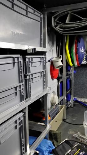

ma quanto è largo ? giusto per capire li scaffali che vedo contengono delle cassette quindi deve avere una buona larghezza . Scaffali per appogiarci la roba senza chiusura anteriore  li vedo funzionali solo da fermo
È che nel gavone ci carico anche le bici (2 adulti + 2 bimbi) su porta bici che prendono un certo spazio, nella foto non ci sono. Direi che di profondità utile mi rimane 30cm. Non vorrei infatti avere scaffali profondi come quelli in foto, benché siano sicuramente comodi, non mi ci stanno. Da qui l'idea di farlo da me con le misure esatte che mi servono, a me serve sfruttare meglio l'altezza lungo la parete posteriore. Il gavone è grande quanto un garage standard per caricarci bici e scooter insomma, non ho le misure precise ora.

Per evitare che si ribalti e non forare dovrebbe essere sufficiente avvitarlo in basso utilizzando il binario, e mettendo un paio di listelli alti che vanno in battuta alta verso l'interno camper.

Ciao. È autoprogettato e autocostruito. Profili in alluminio coi loro tappi filettati e piedini a vitr, comprati al brico.
Non ricordo la spesa, ma a 100 euro non arriva do certo e lo dimensiono come voglio. Le cassette di plastica sono costate di più.

@ marco1967  sì, e altri che dovrebbero andare anche in battuta alta verso i lati esterni durante le curve se c'è peso in alto. Ieri controllando sotto le doghe del letto ho visto che ci sono 4/5 listelli che sorreggono tutto. Mi viene da pensare che facendo un forellino passante in due 3 listelli e poi fissandoci dal gavone un listello trasversale che fa da base per fissare cose, riesco senza troppi problemi a fissarci quel che mi serve senza toccare ulteriormente il soffitto del gavone poi. Alla fine fissazioni in alto nel gavone non credo che sia una cosa di cui uno si pente di avere in futuro.
