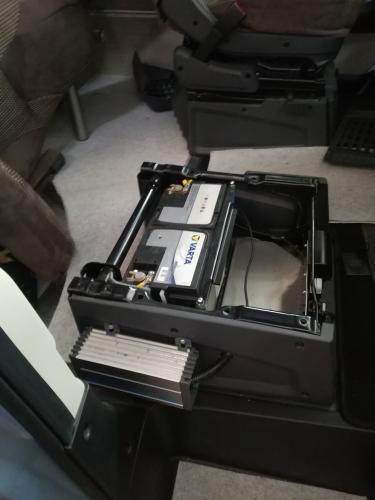

Ciao, sto installando la seconda BS sotto il sedile passeggiero. La collegherò ad uno stacca batteria 1-2-both al quale vorrei collegare anche un voltmetro. Le batterie sono uguali, Varta da 95Ah. I cavi attuali che vanno in centralina sono da 10mmq. Siccome c'è un connettore di mezzo lascierei il cavo che stà sul negativo e farei un ponte sulla nuova con cavo da 10mmq e porterei i due positivi allo staccabatterie. Il cavo che dal + della batteria attuale va al connettore lo porterei al comune dello stacca batterie. Devo mettere fusibili?
Staccabatterie posizionato sulla tavoletta che si vede in foto dove già c'è il CSB2 quindi cavi lungi al massimo 50cm
...chi ben comincia...

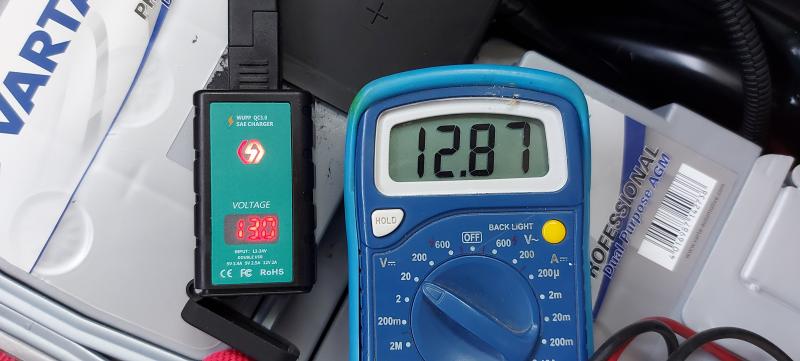

Oggi ho terminato il lavoro, messi fusibili midi da 50A, ho aggiunto anche un caricabatterie usb con voltmetro. Non è precisissimo, ma meglio dei led della centralina.20220930_110859.jpg20220929_181233.jpg

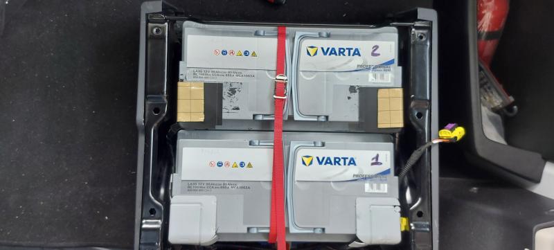

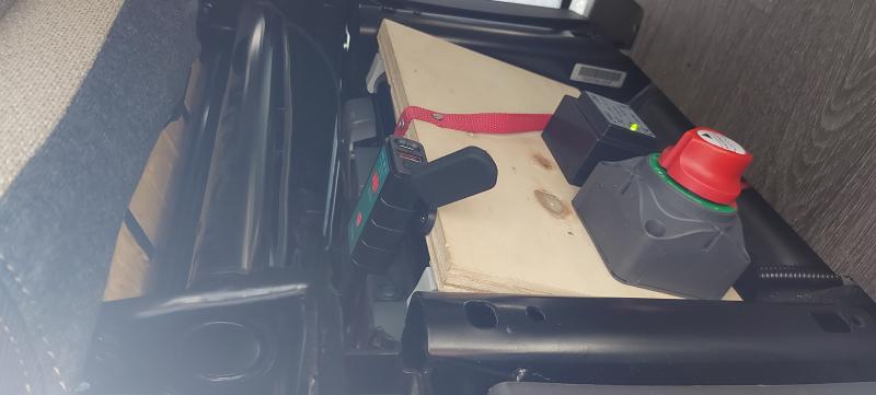

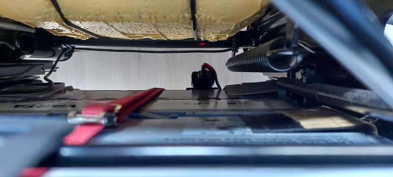

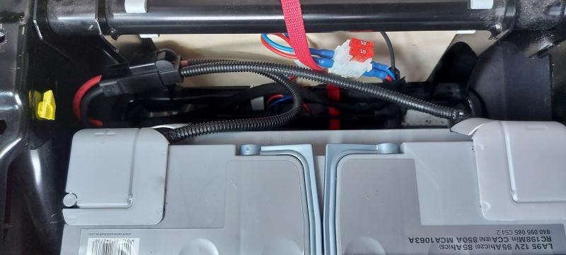

Ciao, ecco le altre foto.
Le 2 BS sono bloccate con la cinghietta rossa che a sua volta è fissata con due viti sulla tavoletta.
Sul retro della tavoletta ho messo i fusibili in modo da poterli sostituire agevolmente. Ho protetto i cavi con della spiralina.

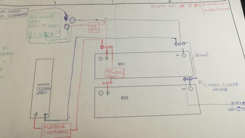

sto iniziando a pensare di mettere la 2a BS ma lo studio si divise in 2
Parte meccanica
Parte elettrica
Parte meccanica:
ho visto bene che ci stanno 2BS ma ho il problema
- di togliere la lamiera davanti (che oggi ha sul lato verticale fissaggio regolatore solare e fusibile 40A della BS)
- di modificare la staffa che preme "giù" oggi una batteria e che poi saranno 2. Bene che la cinghia le tiene ferme
Parte elettrica
da approfondire bene:
- mettere fusibile tra le 2 BS?
- cablaggio inverter (waeco PP250 a memoria) necessità di fusibile sul cavo? oggi non c'è ed è dotato di suoi fusibili
- collegamento a valle della BS praticamente NON va modificato? non so bene giro dei cavi al regolatore ma non dovrebbe importarmi
Pensavo a una cosa così
gio_miller
giomiller
giomiller
12/09/2014 1965
Inserito il 27/01/2023 alle: 15:17:32
siamo all'inizio...
da trovare anche connettori per BS, oggi sono a 2 uscite pensavo di metterlo a 3 se "ha senso" oppure lascio 2?
Sono ancora all'inizio non ho approfondito bene tutti i dati...
ma si accettano aiuti... :)
sono una buona soluzione tecnica?

Ciao sto iniziando a pensare di mettere la 2a BS ma lo studio si divise in 2 Parte meccanica Parte elettrica Parte meccanica: ho visto bene che ci stanno 2BS ma ho il problema - di togliere la lamiera davanti (che oggi
ha sul lato verticale fissaggio regolatore solare e fusibile 40A della BS)  - di modificare la staffa che preme giù oggi una batteria e che poi saranno 2. Bene che la cinghia le tiene ferme Parte elettrica da approfondire bene: - mettere fusibile tra le 2 BS? - cablaggio inverter (waeco PP250 a memoria) necessità di fusibile sul cavo? oggi non c'è ed è dotato di suoi fusibili - collegamento a valle della BS praticamente NON va modificato? non so bene giro dei cavi al regolatore ma non dovrebbe importarmi Pensavo a una cosa così
gli inverter di qualità non hanno nessuna necessità di avere un fusibile sul cavo di alimentazione a meno di essere installati lontani dalla batteria. Il fusibile infatti avrebbe la solo funzione di proteggere il tratto di cavo stesso che va dalla batteria all'inverter e NON per proteggere l'inverter in quanto quelli preposti a questa operazione sono o dentro all'inverter o sul lato posteriore.
L'inverter va installato a ridosso delle batterie.
Se le batterie sono vicine come nel disegno non mettere nemmeno il fusibile sul parallelo. Userei dei cavi per il parallelo da 25mmq, non da 16.

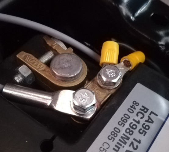

I collegamenti sulle batterie vanno benissimo fatti su una connessione tipo questa con bulloni di m8 image(4544).png
Una cosa che non mi piace per nulla in quell'impianto, è che non è previsto uno staccabatteria, ma puoi sempre inserirlo... laugh

In risposta al messaggio di Laikone del 27/01/2023 alle 17:01:23
di cavo stesso che va dalla batteria all'inverter e NON per proteggere l'inverter in quanto quelli preposti a questa operazione sono o dentro all'inverter o sul lato posteriore. L'inverter va installato a ridosso delle batterie. Se le batterie sono vicine come nel disegno non mettere nemmeno il fusibile sul parallelo. Userei dei cavi per il parallelo da 25mmq, non da 16. I collegamenti sulle batterie vanno benissimo fatti su una connessione tipo questa con bulloni di m8  Una cosa che non mi piace per nulla in quell'impianto, è che non è previsto uno staccabatteria, ma puoi sempre inserirlo...
Ciao Laikone
Innanzitutto grazie della risposta
L'inverter ha i suoi fusibili sul retro ed è installato a ridosso della (e in futuro delle) batteria. Vedi foto postata sopra. Quindi ok no fusibile direi
Le batterie sarebbero vicine vicine, più del disegno vedi foto del collega che le ha messe sotto sedile attaccate.
Basta quindi l'unico fusibile 40 A diciamo in uscita dal parallelo secco?
Staccabatteria. Prima lo avevo sulla singola batteria e non lo avevo mai usato. Adesso non l'ho e oggi le batterie le ricarico tramite timer che ho attaccato alla rete al rimessaggio.
Discorso cavi 25.mm sono tanta roba ma se mi permettono di evitare fusibili potrebbe essere una soluzione
Questione morsetti da 8,probabilmente i cavi che partono adesso non hanno occhielli adatti quindi dovrei cambiare anche quei terminali?
Non devo fare il lavoro domani ma sto cercando di capire tutte le varie questioni che possono uscire
Quando ho attaccato cavo sensore temperatura del dc dc, sembrava tutto facile poi, manca bussola adatta per smontare sedile, occhiello cavo con pattina troppo lunga quindi da molare, passaggio cavo da un lato dell'abitacolo all'altro leggermente difficoltoso, montaggio (solo meccanico DCDC) più difficoltoso del previsto causa ingombro relè.. Insomma alla fine un mesetto di lavoro (facendo lavori al sabato o alla domenica) è andato ' :)

In risposta al messaggio di giomiller del 27/01/2023 alle 19:53:04
Ciao Laikone Innanzitutto grazie della risposta L'inverter ha i suoi fusibili sul retro ed è installato a ridosso della (e in futuro delle) batteria. Vedi foto postata sopra. Quindi ok no fusibile direi  Le batterie sarebbero
vicine vicine, più del disegno vedi foto del collega che le ha messe sotto sedile attaccate.  Basta quindi l'unico fusibile 40 A diciamo in uscita dal parallelo secco?  Staccabatteria. Prima lo avevo sulla singola batteria e non lo avevo mai usato. Adesso non l'ho e oggi le batterie le ricarico tramite timer che ho attaccato alla rete al rimessaggio.  Discorso cavi 25.mm sono tanta roba ma se mi permettono di evitare fusibili potrebbe essere una soluzione  Questione morsetti da 8,probabilmente i cavi che partono adesso non hanno occhielli adatti quindi dovrei cambiare anche quei terminali?  Non devo fare il lavoro domani ma sto cercando di capire tutte le varie questioni che possono uscire  Quando ho attaccato cavo sensore temperatura del dc dc, sembrava tutto facile poi, manca bussola adatta per smontare sedile, occhiello cavo con pattina troppo lunga quindi da molare, passaggio cavo da un lato dell'abitacolo all'altro leggermente difficoltoso, montaggio (solo meccanico DCDC) più difficoltoso del previsto causa ingombro relè.. Insomma alla fine un mesetto di lavoro (facendo lavori al sabato o alla domenica) è andato ' :)
ciao,
inverter abbiamo detto ok senza fusibile, vista la vicinanza con le batterie e data la bassa potenza, non credo nemmeno tu possa cambiare i cavi visto che saranno stati montati da waeco. Di solito è così su inverter di piccola taglia.
Ma andiamo per ordine...
Il cavo da 25mmq NON serve per evitare il fusibile, ma a permettere una limitatissima e quasi nulla caduta di tensione durante il passaggio della corrente da una batteria all'altra. Inoltre, non sai mai cosa ti riserva il futuro in merito ai consumi, perciò da quando fai un impianto ti consiglierei di farlo fatto bene e che permetta di montare anche un inverter da 1500W, cosa che probabilmente non farai mai, ma parliamo di alcuni capicorda e pochi cm di cavo unipolare. Inserire fusibili sul parallelo ha un senso se i cavi tra le due batterie sono lunghi non se sono 10cm.
Quindi:
- cavo da 25mmq sul + del parallelo (no fuse)
- cavo da 25mmq sul - del parallelo (no fuse)
- cavo da 25mmq sul pezzo di cavo che andrà dal - del pacco batterie al telaio (no fuse)
Staccabetterie:
Anche questo accessorio dovrà essere montato innanzitutto di buona marca e di una buona portata, tipo questo e vicino alle batterie:
E' un oggetto molto importante al fine della conduzione dell'energia e dovrà essere in grado di sopportare l'assorbimento massimo che avrai oggi ma anche in futuro. Un prodotto di bassa qualità oltre a rischiare di introdurre una caduta di tensione per via dei cattivi contatti rischia di surriscaldarsi perdendo nel tempo efficacia.
Dal + del pacco batterie, dovrai partire con un cavo da 25mmq e arrivare a uno dei poli dello staccabatterie. Anche in questo caso, se il cavo è estremamente corto perchè riesci a montare lo SB vicinissimo alle batterie, non vedo perchè inserire un fusibile.
A questo punto però UN fusibile a protezione dell'impianto dobbiamo metterlo e questo va dimensionato non in base al cavo da 25mmq da te installato, ma in base al cavo che poterà corrente alla centralina che immagino l'allestitore avrà già chiaramente definito, ipotizzo un 40A o giù di lì.
Ti propongo due possibile scelte di dove inserire il fusibile:
- sul cavo da 25mmq che parte dal + del pacco batterie al polo dello staccabatterie, in pratica dove 2 capoversi fa ti ho detto di non metterlo se il cavo è molto corto,
oppure
- per come si sta facendo l'impianto, dovrai metterlo sul cavo che dal 2° polo dello staccabatterie alimenterà tutta la cellula e il 99% delle utenze di bordo.
Attenzione... cosa IMPORTANTISSIMA al fine di dare valore aggiunto allo staccabatterie che abbiamo appena installato:
Qualsiasi utenza, ho detto QUALSIASI, abbia bisogno di una alimentazione NON dovrà MAI essere connessa direttamente ai poli della batteria, altrimenti il lavoro dello staccabatterie viene meno perchè quando staccato l'utenza, se collagata sulla batteria continuerà ad assorbire corrente anche se poca e quindi ti scaricherà le batterie.
Ultime due cose...
1) l'inverter dovrà avere il positivo collegato a monte del fusibile di protezione e sul polo dello staccabatterie in uscita.
2) il fotovoltaico... andrà collegato al polo dello staccabatterie in entrata, ovvero da dove arriva il cavo da 25mmq del positivo. Collegarlo sull'altro polo significherebbe avere la cellula sempre alimentata dal pannello, cosa sconsigliata.
Con un impianto fatto in questo modo, se un domani cambiassi il tuo modo di fare a bordo, ovvero inserendo una macchina del caffè espresso, un phon, una piastra per capelli o qualsiasi altra utenza energivora ti troverai l'impianto di base già fatto senza doverci mettere mano, inoltre, questo sistema evita al massimo le cadute di tensione che con una tensione prossima agli 11V andrebbe a spegnerti la Combi visto che in questi frangenti 1-2 decimi di Volt fanno la differenza tra stare al caldo qualche ora in più o essere al buio e al freddo.
PS: attenzione alla crimpature dei cavi, dovranno essere perfette, NON come quelle fatte sui capicorda gialli fatte con le pinze... che comunque andranno cambiati perchè con foro di M6.
buon lavoro
