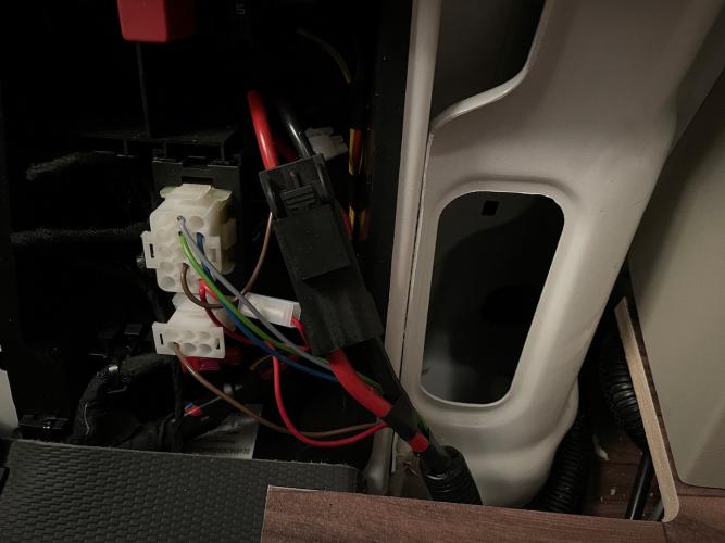

Vorrei installare una coppia di altoparlanti posteriori per la cellula, il Ducato dovrebbe essere predisposto con un connettore sulla parte bassa del montante destro, stamani ho smontato la copertura ed ho trovato proprio quel connettore
Devo acquistare quindi il connettore molex e i terminali per i cavi, questo prodotto può andare bene?
https://www.amazon.it/dp/B07FCL...
Seguendo lo schema della piedinatura quel cavo marrone collegato dovrebbe essere "l'alimentazione permanente da batteria ausiliaria verso autoradio", dato che attualmente l'autoradio si accende quando viene acceso il quadro immagino che sia utilizzata la batteria motore o sbaglio? E' possibile in maniera semplice utilizzare la batteria servizi in modo da utilizzare lo stereo anche senza accendere il quadro?
Grazie in anticipo dei consigli.

Mi auto rispondo perchè in parte ho risolto, il materiale che avevo linkato non andava bene, ho scoperto che i terminali ed il connettore hanno un codice preciso e corrispondono a questo materiale
https://www.ebay.it/itm/1308735...
In realtà io ho preso da un negozio locale solo i terminali ed ho utilizzato lo stesso connettore presente, i terminali necessari sono maschi (sicuramente sarà noto comunque meglio specificarlo), ho montato tutto e gli altoparlanti posteriori funzionano correttamente.
Rimane la questione dell'eventuale alimentazione dalla batteria servizi, il terminale 1 era già collegato e sul manuale lo descrive come "l'alimentazione permanente da batteria ausiliaria verso autoradio" ma dato che l'autoradio funziona solo girando la chiave di accensione presumo che non sia collegato lato autoradio o sbaglio?

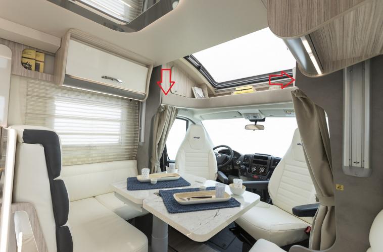

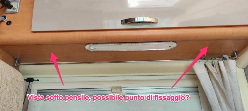

sai che queste casse che hai linkato sono una delle soluzioni a cui sarei giunto dopo aver scartato un pò di tutto?
alla fine vorrei acquistare 2 casse passive come quelle che hai tu per montarle qua sotto:
tu dove le hai messe?

In risposta al messaggio di MrPlaymo del 28/04/2022 alle 19:41:46
sai che queste casse che hai linkato sono una delle soluzioni a cui sarei giunto dopo aver scartato un pò di tutto? alla fine vorrei acquistare 2 casse passive come quelle che hai tu per montarle qua sotto: tu dove le hai
messe? alla fine sul sito di Musical Store 2005 ho trovato più di una soluzione allettante, fra le varie queste mi attirano tantissimo: Apart KUBO3 BL (Coppia) - Casse Altoparlanti Diffusori da Parete da Installazione Neri 40W
Io le ho messe nei punti indicati dalle frecce rivolte verso la cellula, con le staffe in dotazione avevo il margine necessario per aggirare il bordo della parete e dato che i cavi partono dal montante destro non si vede niente anche senza fare lavori particolari, per il camper va più che bene, a casa l'impianto audio è di ben altra qualità e portata (anche io diffusori Klipsch come citato da qualcuno)

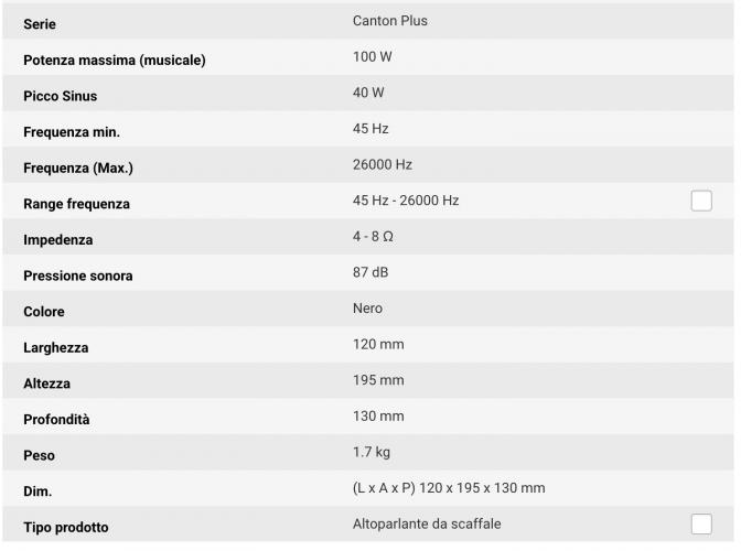

Inserito il 29/04/2022 alle: 18:38:08
se ho capito bene le casse piccole anche se buone non hanno bassi, per verificare che esistano devo controllare la frequenza
i diffusori della caton hanno un range che va da 45 a 26K quindi direi un ottimo valore
le Cambridge Audio MIN vanno da 150Hz a 20kHz quindi bocciate, serve un Sub
viste le misure ed il peso penso che le Canton potrebbero essere l'eccellenza, ho preso una coppia su Amazon
vediamo cosa arriva e poi nel caso le monto oppure le rimando
Altoparlante_da_scaffale_Canton_Plus_GX_3_Nero_100_W_45_Hz_-_26000_Hz_1_Paio_a___Conrad_it.jpg

E' difficile spiegare in poche righe come si sceglie una cassa acustica.
Nel tuo caso devi decidere se vuoi semplicemente portare il suono nella cellula o se vuoi avere nella cellula un suono di qualita'.
Nel primo caso, compra le casse che vuoi senza dar retta alle caratteristiche dichiarate.
Dire che le casse Canton Plus hanno risposta in frequenza da 45 a 26000 hertz senza precisare entro quanti decibel, non significa nulla.
Aggiungo che altoparlanti con risposta in frequenza di 26000 hertz non esistono, almeno per uso umano.surprise

Mi inserisco per un suggerimento: se cercate casse bookshelf compatte da usare in camper provate queste, sotto i 100 euro sr_1_2?adgrpid=52701136556&gclid=Cj0KCQjwma6TBhDIARIsAOKuANz_EeCM6pSsOSIf-gndkfegVGx3DMCrzkDHR2W9pvmIRFgAFzMoJMYaAhbgEALw_wcB&hvadid=591639410863&hvdev=c&hvlocphy=1008372&hvnetw=g&hvqmt=e&hvrand=10950428337644706858&hvtargid=kwd-493133721248&hydadcr=10638_2133255&keywords=lonpoo+lp42&qid=1651298501&sr=8-2
Sono ottime in assoluto, non solo in relazione al prezzo, e secondo me meritano una prova in camper se avete quel minimo di spazio per metterle, poi con prime se non piacciono si restituiscono. Non fatevi ingannare dalla provenienza, sono davvero di qualità, parola di musicista audiofilo. Esiste anche la versione attiva in classe D se servisse... per 20-25 euro in più (!). Il suono è molto pulito e aperto, e - incredibilmente - ci sono anche i bassi (nei limiti) nonostante le piccole dimensioni. Nulla a che vedere con la moltitudine di oggetti simili che si trovano in rete a prezzi anche più alti (ne ho ascoltate altre e valgono il prezzo non di più).  Buoni km e buona musica
Grazie Luca.
Era il suggerimento che aspettavo.smiley
Come e' la sensibilita?
Certo, in camper bisogna fare i conti con le dimensioni.
Se consigliate da una persona che conosce gli amplificatori in classe D, sono sicuramente ottime.wink
Adesso vado a cercare la versione amplificata, anche se avrei una idea.
Collegarle a un T-Amp, che sicuramente conoscerai, comprato molti anni fa.
Ho usato a lungo questo amplificatore su una coppia di box a tre vie in sospensione pneumatica con woofer da 30 cm (insomma casse che reggono tranqullamente qualche centinaio di watt) e il risultato e' stupefacente.
E puo' essere alimentato a 12 volt.laugh

Premesso che non sono un esperto audiofilo ma solo un modesto appassionato a suo tempo scelsi le Klipsch perché sono adatte al genere di musica che ascolto, principalmente rock, hard rock ed heavy metal, hanno un suono un
pò particolare per via del tweeter a tromba e vanno abbinate ad un amplificatore dal suono dolce per contrastare questa caratteristica (infatti ho un Nad che ben si adatta). La gamma Klipsch, considerando anche l'usato, penso sia infinita e non riesco a consigliarti qualche modello in particolare, però posso consigliarti un forum specializzato dove troverai molte informazioni utili in generale e anche consigli adatti per le Klipsch, magari ti mando un messaggio privato perché non so se il regolamento consente citare altri forum anche se di tutt'altro genere.
Ciao emiliano69
Ti ringrazio.
L' amico Luca mi ha dato un ottimo suggerimento.
Mi bastano box relativamente semplici ma di buona qualita', non troppo costosi, magari amplificati o da amplificare.
Guarda la risposta a Luca.
Anzi mi farebbe piacere un tuo giudizio sulla mia idea
L' alta fedelta' la riservo a casa.
Usavo e continuo ad usare, se voglio il massimo della fedelta', una coppia di box "importanti" a tre vie in sospensione pneumatica.
Poi ho ripescato il kit Klipsch e attualmente uso quello.
Sicuramente il suono e' un po' colorato, quindi piu' gradevole, ma sempre di eccellente livello.

Ciao emiliano69 Ti ringrazio. L' amico Luca mi ha dato un ottimo suggerimento. Mi bastano box relativamente semplici ma di buona qualita', non troppo costosi, magari amplificati o da amplificare. Guarda la risposta a Luca.
Anzi mi farebbe piacere un tuo giudizio sulla mia idea L' alta fedelta' la riservo a casa. Usavo e continuo ad usare, se voglio il massimo della fedelta', una coppia di box importanti a tre vie in sospensione pneumatica. Poi ho ripescato il kit Klipsch e attualmente uso quello. Sicuramente il suono e' un po' colorato, quindi piu' gradevole, ma sempre di eccellente livello.
Non conosco il marchio ma se Luca e Tnt-audio garantiscono direi che siamo in una botte di ferro!
Tieni solo presente che hanno il bass reflex posteriore e quindi occorre un posizionamento adatto e che non sono molto sensibili (anche se in camper volumi elevati sicuramente non servono).
Avevo valutato anche io diffusori del genere che sono piccoli ma non piccolissimi come gli altri e il posizionamento era più problematico per cui ho lasciato perdere ma sono sicuramente di migliore qualità rispetto a quelli che ho preso io.
Ciao Luca.
Ho cercato  versione amplificata delle casse ma non sono riuscito a trovarla.
Puoi aiutarmi?
Sono andato vedere le recensioni del modello che hai linkato.
Non capisco come si possa passare dal dire che si tratta di un prodotto eccezionale a dire che non meritano neanche il nome di diffusore.
Vabbe', in realta' questo capita abbastanza di frequente su Amazon.
Ho imparato per esperienza che non sempre il prodotto economico e' cattivo, anzi.
Il problema e' come scegliere.
E per le casse acustiche l' unico strumento per scegliere sono le orecchie.
Ecco perche' mi fido del tuo orecchio.wink
Va da se' che non mi aspetto la qualita' del mio Klipsch amplificato due vie + subwoofer o delle mie casse in sospensione pneumatica a tre vie con midrange e tweeter a duomo e woofer da 30 centimetri.wink
