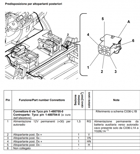

In risposta al messaggio di emiliano69 del 12/02/2022 alle 14:08:36
Vorrei installare una coppia di altoparlanti posteriori per la cellula, il Ducato dovrebbe essere predisposto con un connettore sulla parte bassa del montante destro, stamani ho smontato la copertura ed ho trovato proprio
quel connettore Devo acquistare quindi il connettore molex e i terminali per i cavi, questo prodotto può andare bene? cm_sw_em_r_mt_dp_DEM9KYXBASJRNQ7VP0SX?_encoding=UTF8&psc=1 Seguendo lo schema della piedinatura quel cavo marrone collegato dovrebbe essere l'alimentazione permanente da batteria ausiliaria verso autoradio, dato che attualmente l'autoradio si accende quando viene acceso il quadro immagino che sia utilizzata la batteria motore o sbaglio? E' possibile in maniera semplice utilizzare la batteria servizi in modo da utilizzare lo stereo anche senza accendere il quadro? Grazie in anticipo dei consigli.
Ciao, guardando la foto,vorrei chiederti quali sono i cavi dell'audio delle casse..ho in mente di farlo anche io.
Graziee!

In risposta al messaggio di BeSoBe del 03/05/2022 alle 19:58:10
Ciao, guardando la foto,vorrei chiederti quali sono i cavi dell'audio delle casse..ho in mente di farlo anche io. Graziee!
Ovviamente i cavi non ci sono, c'è il connettore a cui devi collegarli, ti riporto sotto la piedinatura

In risposta al messaggio di emiliano69 del 04/05/2022 alle 17:20:33
Ciao, per caso sei riuscito a capire come alimentare la radio con la BS?
Dove spunta quel cavo?
Dietro l'autoradio non lo trovo...

In risposta al messaggio di Horon95 del 14/03/2025 alle 12:09:41
Ciao, per caso sei riuscito a capire come alimentare la radio con la BS? Dove spunta quel cavo? Dietro l'autoradio non lo trovo...
Ciao, ho lasciato perdere il discorso di alimentazione dalla BS, per i nostri usi va bene anche dalla BM, se come cavo intendi quello di alimentazione penso proprio che vada sottoquadro alimentato dalla BM ma non ho approfondito come ti dicevo.

In risposta al messaggio di emiliano69 del 14/03/2025 alle 15:12:42
Grazie, io la uso parecchio durante le soste,ho messo un interruttore che la alimenta al bisogno senza girare la chiave,e le casse posteriori sopra alla dinette.
Ascolto oltre musica, anche la TV, collegata via Bluetooth alla radio, e per questo preferirei fosse attaccata alla BS.
Quel cavo in teoria dovrebbe arrivare dietro l'autoradio, seguendo i 4 cavi delle casse posteriori ma non l'ho trovato.

In risposta al messaggio di Valerio69 del 14/03/2025 alle 15:18:36
La questione interessa anche a me, vorrei capire se esiste una predisposizione per gli altoparlanti nel posteriore del furgonato. Per quanto riguarda l'alimentazione da BM, a volte mi farebbe piacere ascoltare un GR mentre si pranza in sosta, ero intenzionato a montare questo interruttore
Si, i cavi per le casse posteriori arrivano nei pressi dell'arrotolatore cintura passeggero, trovi le foto e lo schema elettrico in questo tread.
io ho montato un interruttore in plancia che comanda un relè, che mi alimenta il positivo sotto chiave, in maniera da accenderla quando voglio.
mi sentirei più tranquillo comunque se potessi alimentarla con la BS.
