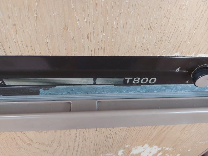

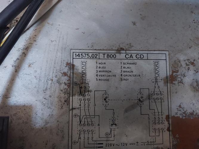

Dimmi esattamente quale frigo hai.
Marca modello e misure, se puoi fai una foto dell'etichetta che c'è all'interno e postala qui.
Ciro.

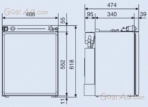

Ok, il frigo e` un "glorioso" Campingaz T800, queste le misure:
Piu` tardi comincio a cercare qualcosa, a mente locale, nel tuo vano potrebbe starcene uno tra i 65 e gli 80 litri.
Ciro.
