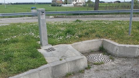

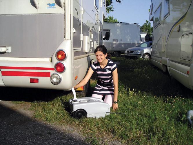

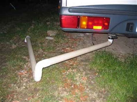

con tubi da idraulica casa e rubinetto si può avere al seguito un tubo prolunga ( meglio flessibile) per eventuali scarichi nelle piazzole o in cs germanici con toretta per cassetta e scarico acqua Posti lateralmente per risultare  poco invasivi ( niente griglia/tramoggia centrale che occupa un posto camper ) oppure stallo con scarico
Ovviamente può essere flessibile come quello di serie su hymer
Modificato da salito il 19/10/2024 alle 13:58:19

Inserito il 19/10/2024 alle: 13:49:32
In risposta al messaggio di salito del 19/10/2024 alle 13:39:44
risultare  poco invasivi ( niente griglia/tramoggia centrale che occupa un posto camper ) oppure stallo con scarico  Ovviamente può essere flessibile come quello di serie su hymer
oppure per scarico parziale in secchio/cassetta/tank senza muovere il camper

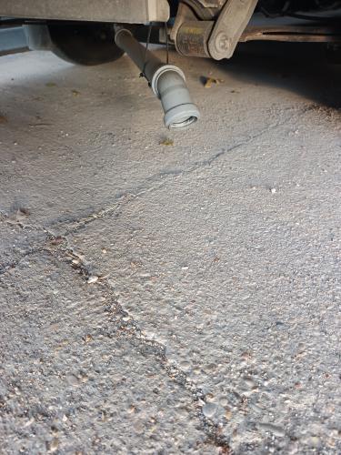

Inserito il 19/10/2024 alle: 17:59:39
Sul mio camper ho questa...
L'ho prolungata per comodità, la valvola è in posizione antigelo per cui anche volendo non avrei potuto metterne una più grande se volevo prolungarla per via dell'ingombro...
L'autore del post può decidere in base alle proprie esigenze, dipende dove è posizionato lo scarico fermo restando che tutte e due le soluzioni sono valide...
