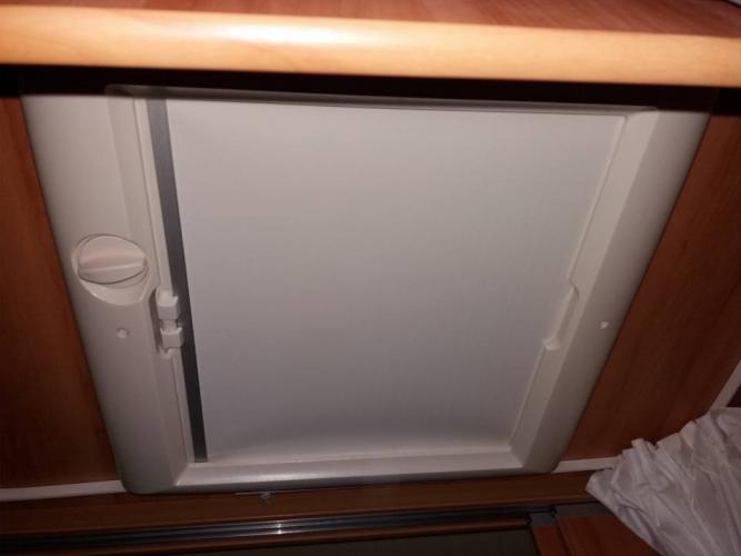

Lo farò montare sicuramente senza forare il tetto, per l'oscurante utilizzerò il dometic esistente... Adesso il dubbio... Lo monto a centro camper altezza cucina oppure zono letti gemelli? Voi dove lo avete montato?

Beato Te che puoi scegliere, io per un lavoro perfetto, dovrei fare un nuovo foro e proprio dove ho il pannello angrylaugh.
Quindi vedremo, se montassi il maxxfan, senza dubbio, bianco senza oscuranti, ma ultimamente mi son venuti dubbi sul oggetto, ho un turbovent, che funziona benissimo da sempre, di telecomandi e uso con pioggia, non ne ho mai sentito la necessità, poi quello che non c'è non si rompe wink....vedremo.
Il dove montarlo, dipende dalla Tua situazione e necessità, avrai solo quel maxxfan?,
hai altri cosi simili o fori con oblò?....non è che te ne servono 2? laugh
Io il turbovent ce l' ho in mansarda, e crea un circuito aria con l' oblò del bagno, poi in centro ho il clima.

Anch'io avrei preferito in "cucina" ma non ci sarebbe stato posto perchè sarebbe in zona oblo bagno (furgone 540). L'abbiamo montato al posto del 40x40 posteriore e la scelta è ricduta sul trasparente perchè per 8 mesi l'anno non voglio privarmi della luce.
Piuttosto... il maxxfan è una cupola di plexiglass singola, niente camera termica e tra l'altro non chiude bene. Nel lato posteriore ha addirittura una fessura lunga quasi il lato di almeno un cm per consentire un minimo di ventilazione da chiuso... non è che in inverno rappresenti un problema? Ieri notte ho dormito con 6 gradi e mi sembrava di percepire una certa corrente fredda da li discendente. Se è così brutta brutta cosa.

Io voto cucina.

Quello dell'aria fredda che potrebbe creare fastidio in inverno era un altro dei miei dubbi, a quel punto la cucina sarebbe il posto migliore, io penso di montare il fumè non porta via molta luce
