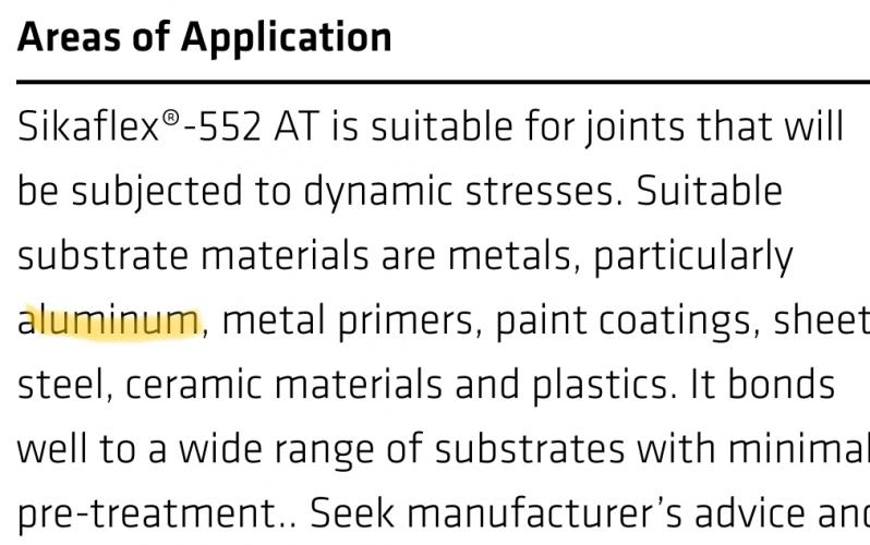

Cioè? Fammi capire  sei un indovino, vai a sensazioni o leggi i documenti tecnici? angry
In ogni caso, ho le stesse condizioni tue sul mio camper, con la lastra sul tetto che sembra scollata a tratti da quello che c'è sotto, per consentire dilatazioni con l'escursione termica.
Comunque, spero di non essere mai dietro con il camper ad uno che va a sensazioni senza leggere i documenti tecnici.
